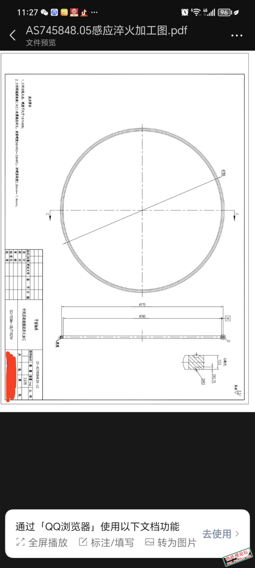

如果确定工艺?不能有软带和软点。

这种尺寸的,一般得是那种专门的无软带淬火机床吧,三个淬火头的那种;

 楼主| 发表于 2024-3-25 14:27:47 | 显示全部楼层
有淬火机床的图片或厂家吗?

他说的是整体一次性加热,跟扫描无软带加工不一样,一次性加热的,功率要足够大

谢谢!想当大的专用高频整体淬火机床 。用火焰加热不行吗?
签到天数: 152 天
发表于 2024-3-26 10:45:02 | 显示全部楼层
这个零件的壁厚偏薄了,而且是双轨道,用整体加热,不管是火焰还是感应加热,变形都会比较大;扫描的变形会比整体式的变形小很多
