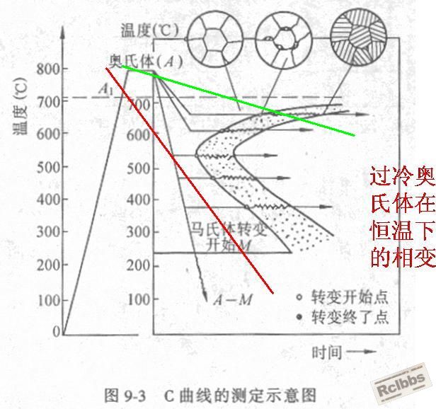

   合金元素高时不是Ms线会下降吗?怎么空冷还会得到M和B。而合金元素少时正火后为F和Fe3C的混合物?谢谢。。。

合金元素少,C曲线靠左边,空冷冷却速度如图中绿线,整个转变过程贯穿珠光体区,得到珠光体,加入合金元素后,曲线右移,同样的冷却速度,与C曲线的交点就会下移,得到贝氏体,如果右移很多,就可能不相交,那就得到马氏体了

    谢谢。。。理解了!
