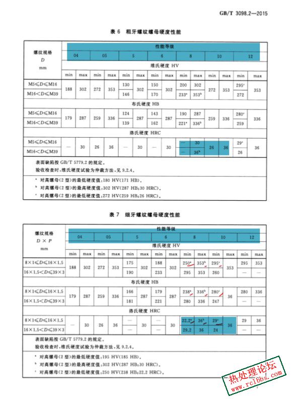

1.螺母的保证载荷为啥比螺栓的保证载荷高
2.螺母等级硬度是多少

①是为了让螺纹组合的失效模式变成螺栓断裂,而不是螺纹脱扣。
②螺母讲强度吧?不是硬度吧?
签到天数: 520 天
发表于 2024-3-26 13:15:13 | 显示全部楼层
阅读一下GBT3098.2附录A螺母设计准则和表6表7螺母性能

8级螺母和10级螺母硬度应该是多少呢
螺母硬度和螺栓硬度一样 螺栓可以到达最小拉力载荷 螺母保证载荷还没到就脱扣了  需要怎么调整呢

这些手册上没有吗?查一查手册不就知道了

GB3098.2或者看ISO898-2

8.8级hrc22-32,大于m16采用23-34,10.9级32-39。

路哥,你需要多看看标准,你这简直错误满篇。
首先,螺母的性能等级哪来的8.8和10.9
其次,你的硬度范围从哪看的?

我这是螺栓硬度参考,在实际操作的时候卡不了太严,成本会很高

这个有什么难的,这么大的范围,随便做都能成功,人家问螺母的,你答螺栓的干啥。
