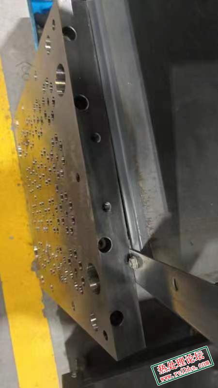

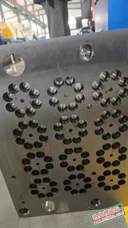

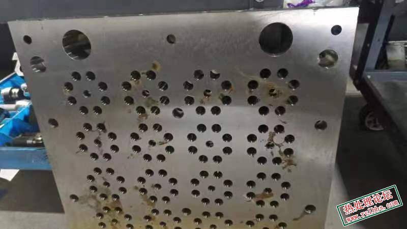

真空油淬炉 0-600度 升温70分钟 保温30分钟 600-880升温50分钟 保温70分钟  遇冷两分钟左右下油 变形量不稳定 多的时候3mm少的时候3.40丝
哪位能帮忙解决下这个问题

具体是哪里变形了,是孔变形了,还是平面变形了,你这边是怎么装炉的
