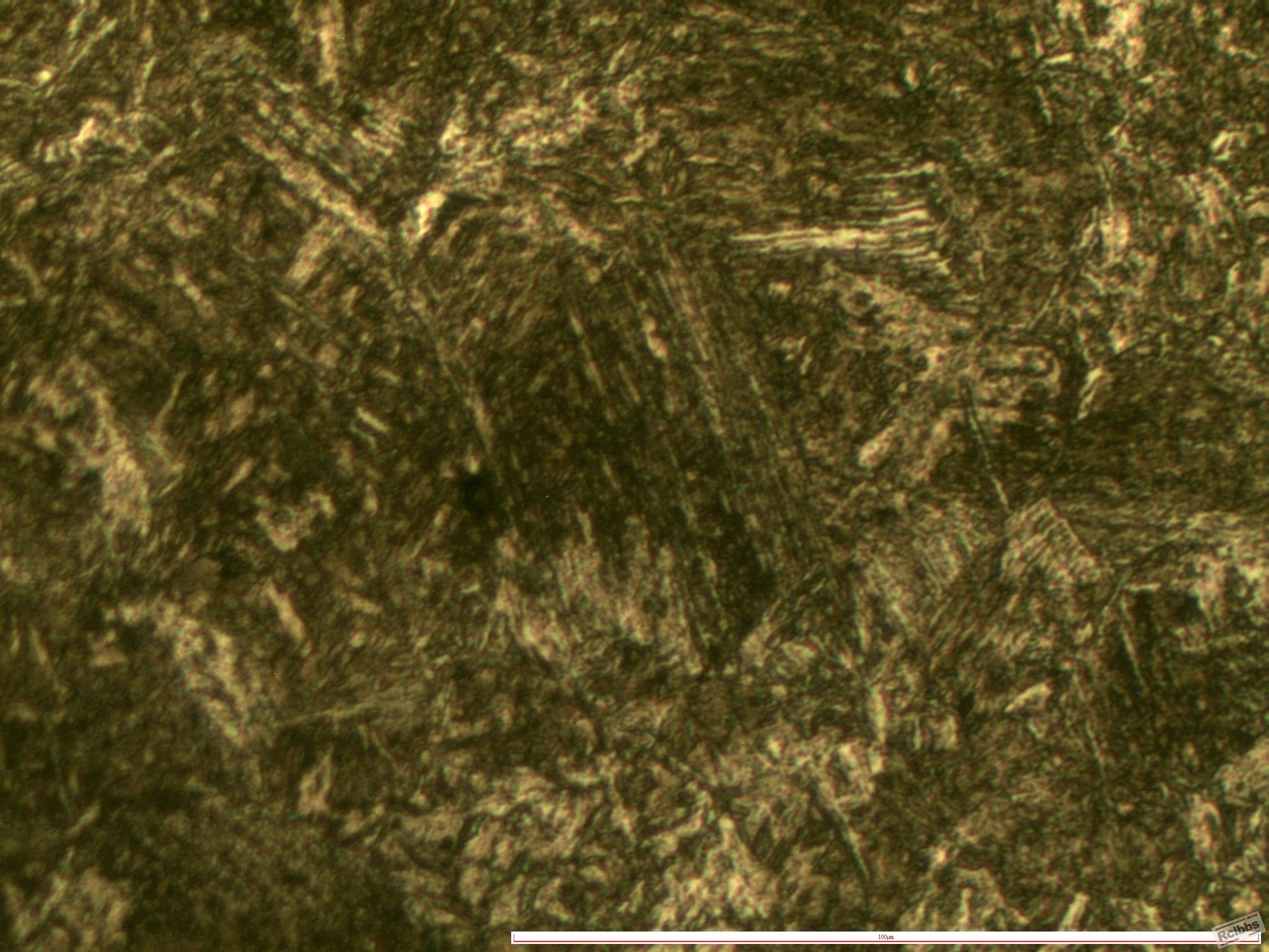

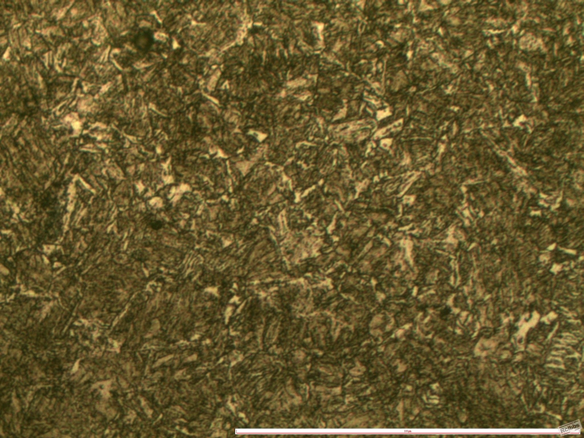

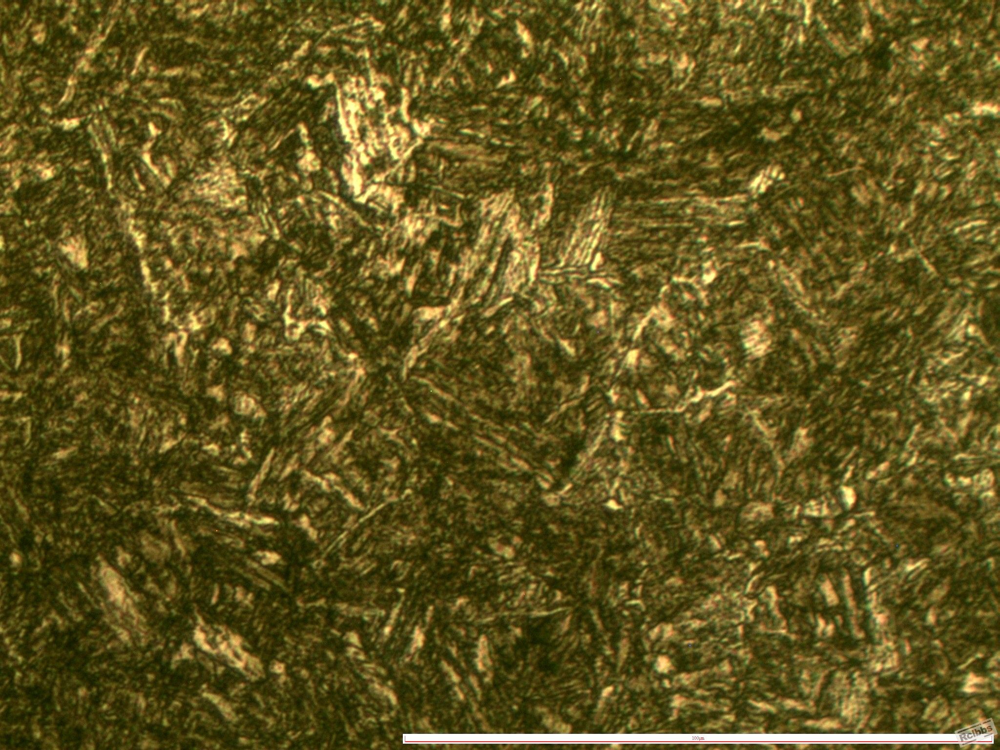

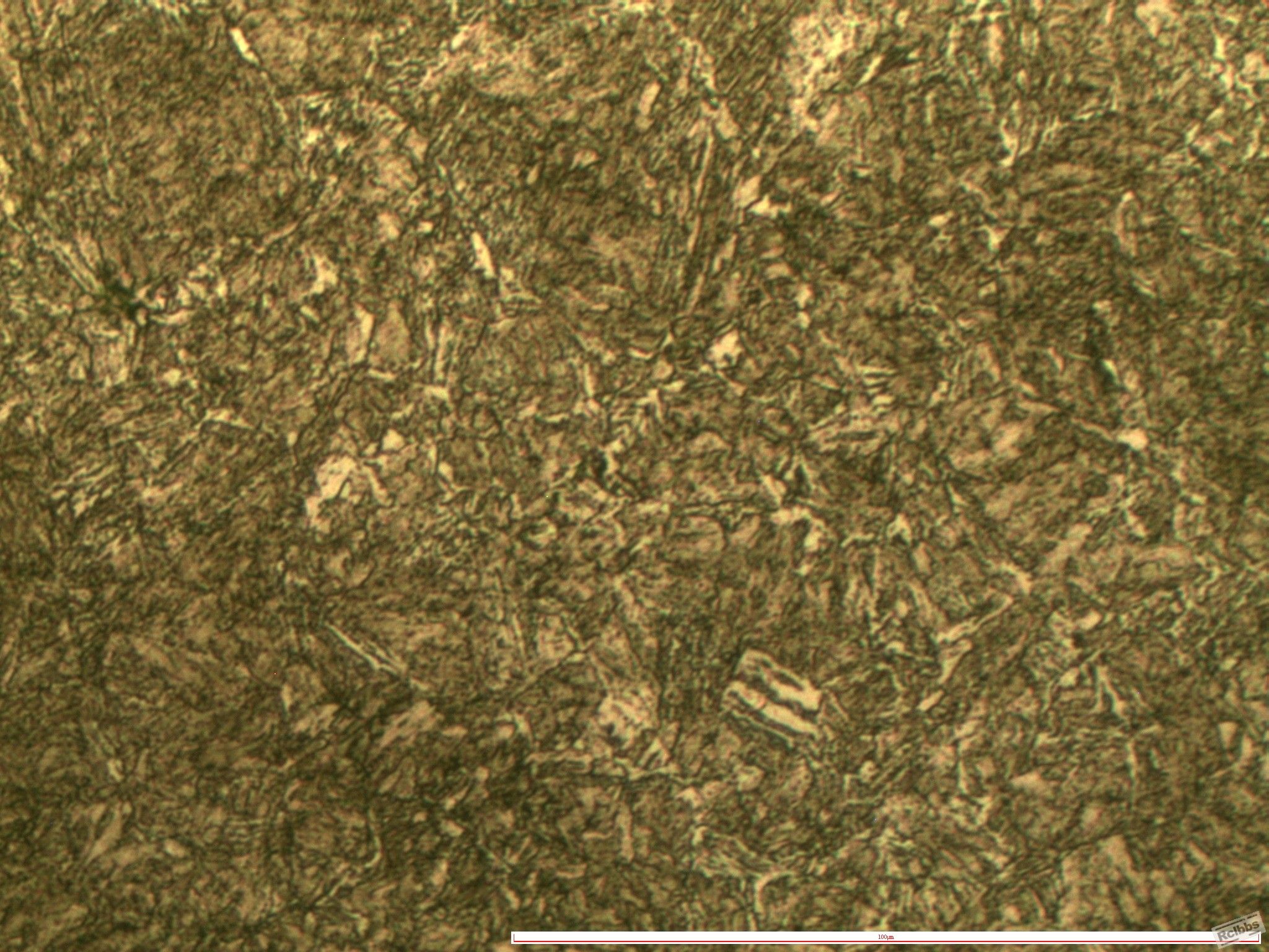

材料:20CrMo4S/1,调质处理,除了索氏体之外,还有什么组织,本人经验不足,请大家帮忙看一下。均为400X

板马..................
签到天数: 941 天
发表于 2010-6-13 20:29:49 | 显示全部楼层
还有少量铁素体。
发表于 2010-6-13 20:35:17 | 显示全部楼层
网状铁素体。。
签到天数: 32 天
发表于 2010-6-13 20:46:28 | 显示全部楼层
托氏体,回火索体,加条状及块状铁素体!
加热不足或时间不足,冷速慢!回火温度偏低!
发表于 2010-6-14 00:39:15 | 显示全部楼层
楼主的图片看板条马氏体,回火索氏体,加少量的块条状铁素体,硬度怎样?是否合格范围?感觉工艺上有问题
签到天数: 36 天
发表于 2010-6-14 06:43:02 | 显示全部楼层
我怎么看净是板马啊,硬度多少啊,回火时间够吗?
 楼主| 发表于 2010-6-14 18:27:01 | 显示全部楼层
回复 6# 紫琅人
你好:这是磨擦焊区组织,880淬火,680回火,硬度为28-30HRC
发表于 2010-6-15 13:52:58 | 显示全部楼层
回复 8# 热海
    总体组织还是可以的,硬度也在调质范围,不过是保温时间有些偏短了,也是说淬火保温时间或者回火时间
发表于 2010-6-16 19:17:51 | 显示全部楼层
托氏体,回火索体,加条状及块状铁素体
发表于 2010-6-17 09:20:54 | 显示全部楼层
贝氏体组织。
 楼主| 发表于 2010-6-17 18:09:45 | 显示全部楼层
回复 11# 天天小非
标准要求:回火索氏体+少量上贝氏体,如果是贝氏体的话,那就说明组织不合格了,
签到天数: 188 天
发表于 2010-6-24 15:53:24 | 显示全部楼层
保温时间短了
