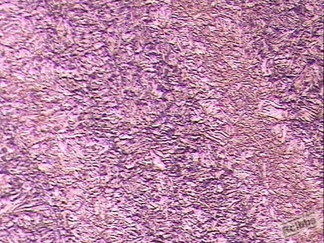

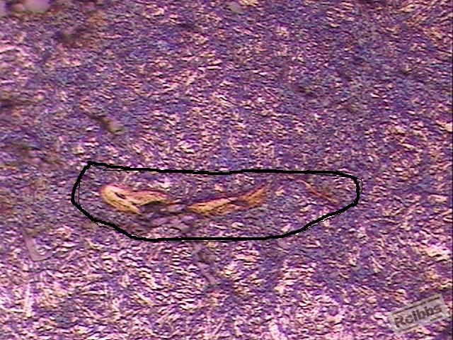

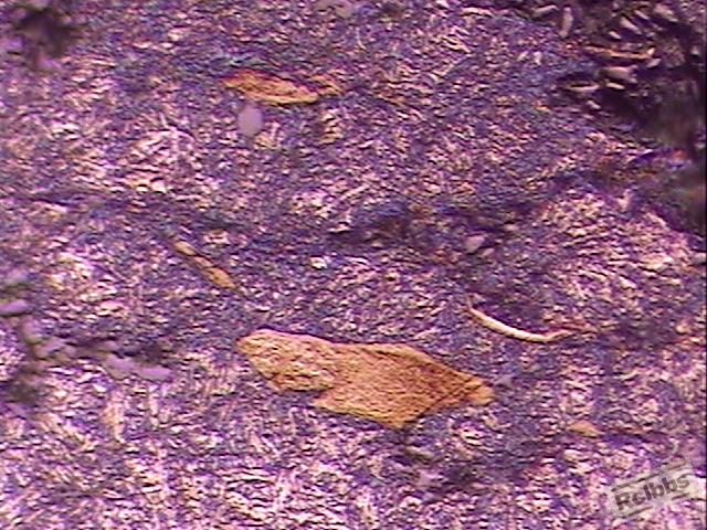

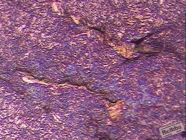

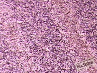

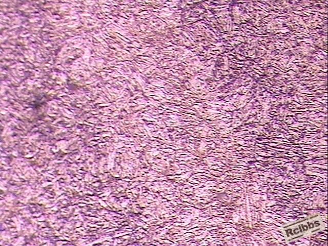

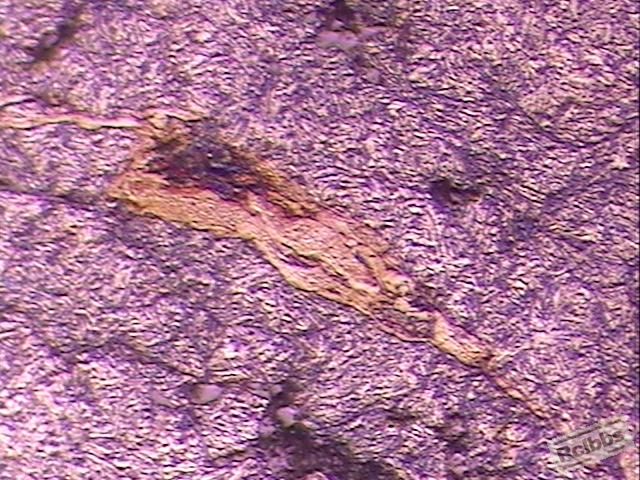

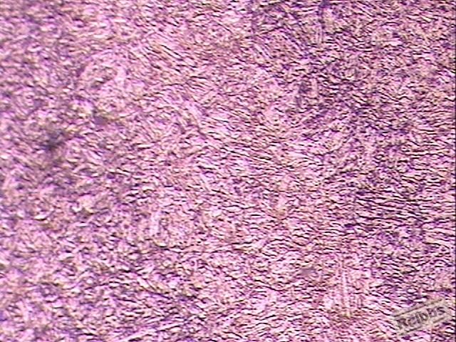

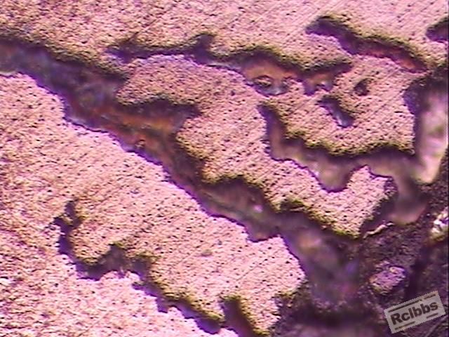

最近遇到一件开裂的M12螺栓,35#钢材的,做成金相后发现裂纹中有很多奇怪的黄色物质,不知为何物,来请高人指点。金相如下:
500X
500X
500X
500X
500X
500X
500X
500X
500X
500X
500X
500X

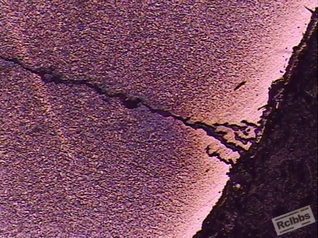

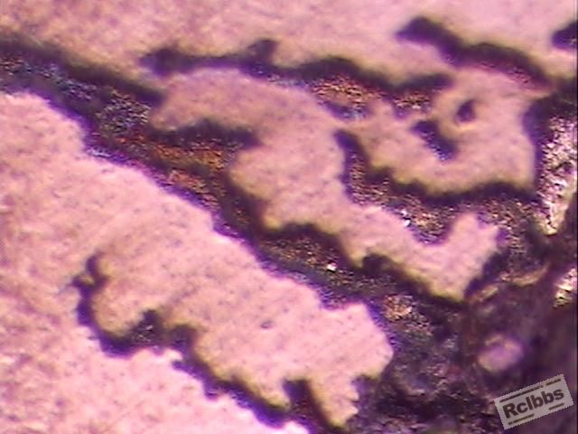

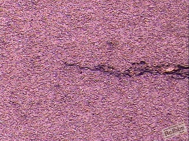

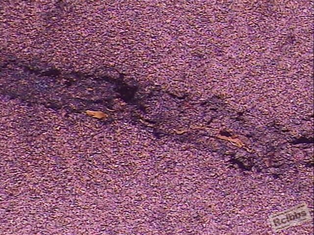

另外裂纹很深,中部与两头形貌截然不同,我认为裂纹从中部开始,但不知中部的碎裂到底什么原因引起。金相如下:
100X
100X
淬火扩展裂纹100X
100X
100X
中部源裂纹100X
100X
100X
淬火扩展裂纹100X
再加两张酸洗过度的图片:
500X
500X
500X
500X
500X
500X

发表于 2010-6-14 09:23:46 | 显示全部楼层
可能是制样产生的碎屑嵌入,这些碎屑体积小,在磨样时易受热而产生马氏体相变(黄色)。
签到天数: 34 天
 楼主| 发表于 2010-6-14 09:33:00 | 显示全部楼层
回复 2# MYG
    但是这些黄色物质的腐蚀形态完全不对啊,而且从一些黄色物质的图片来看,不太可能是碎屑镶嵌进去的,因为磨制的过程中不可能用力到那些物质能镶嵌进入基体(而不是缝隙)吧。
签到天数: 941 天
发表于 2010-6-14 09:44:30 | 显示全部楼层
建议重新制样。
签到天数: 220 天
发表于 2010-6-14 10:55:56 | 显示全部楼层
应该是异金属夹杂,或者是非金属夹杂物。
楼主可以对黄色物质作个能谱分析就基本能判断是什么构成。
发表于 2010-6-14 12:30:08 | 显示全部楼层
还是重新制样,在进行对比确认
发表于 2010-6-14 14:14:54 | 显示全部楼层
杂质可能渗进去了,看样子不像是氧化物
签到天数: 32 天
发表于 2010-6-14 14:45:29 | 显示全部楼层
泛黄色,含钠元素,氯化钠?

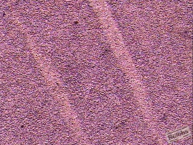

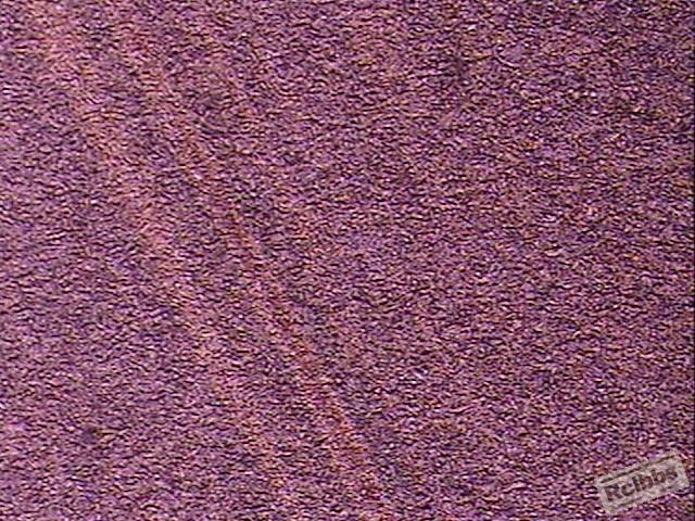

 楼主| 发表于 2010-6-14 16:30:34 | 显示全部楼层
回复 1# z051443019
    还有些奇怪的条纹,如果是偏析的话也太整齐了吧
100X
100X
500X
500X
发表于 2010-6-14 16:40:44 | 显示全部楼层
从系列图片看,个人认为是金属夹杂,(铜类),原始组织轻微的带状偏析,有不对的地方请指教
发表于 2010-6-14 16:56:35 | 显示全部楼层
重新制样,先不腐蚀,观察看看是不是夹杂物之类的东西。

 楼主| 发表于 2010-6-14 17:14:31 | 显示全部楼层
回复 11# 丹尼尔
    我重新制过了,不是夹杂,没腐蚀的情况下这些东西都是白色的,一腐蚀就变黄色的了,因此不是一般夹杂类的东西,但不知什么物质在硝酸酒精的腐蚀下会由白色变为黄色。

签到天数: 941 天
发表于 2010-6-19 20:47:01 | 显示全部楼层
这些条纹和那些黄色块状的产生都是制样过热导致组织发生相变。
