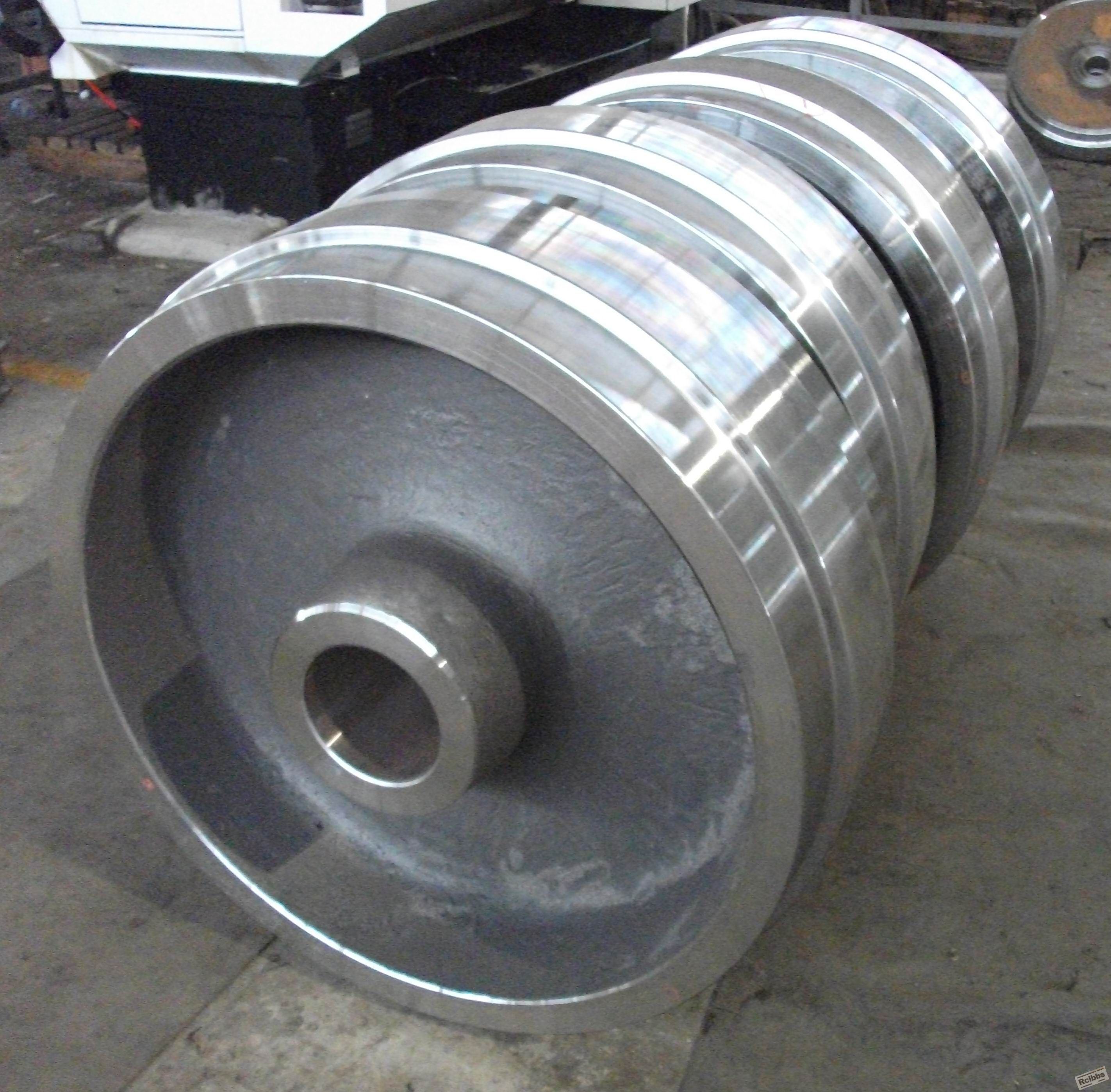

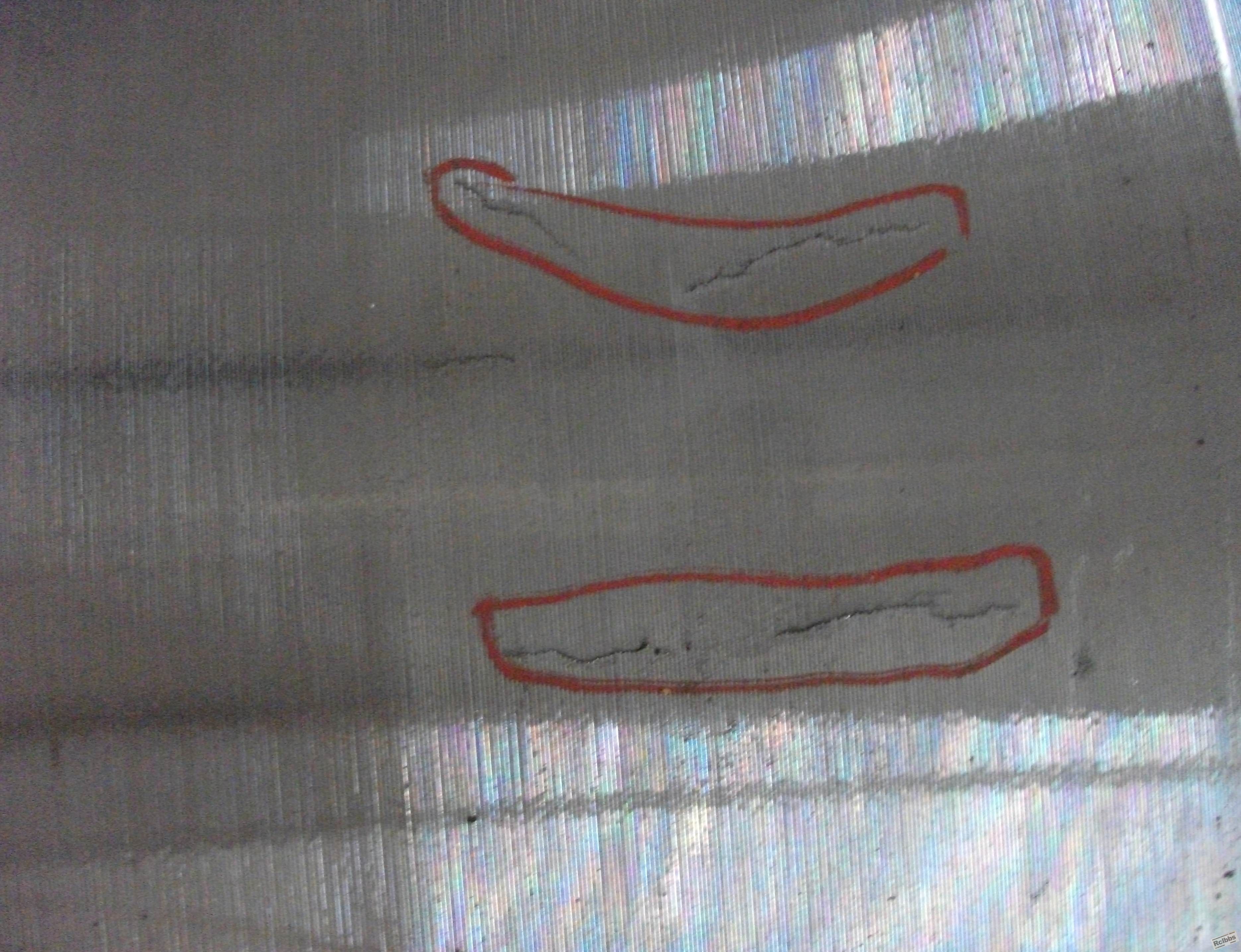

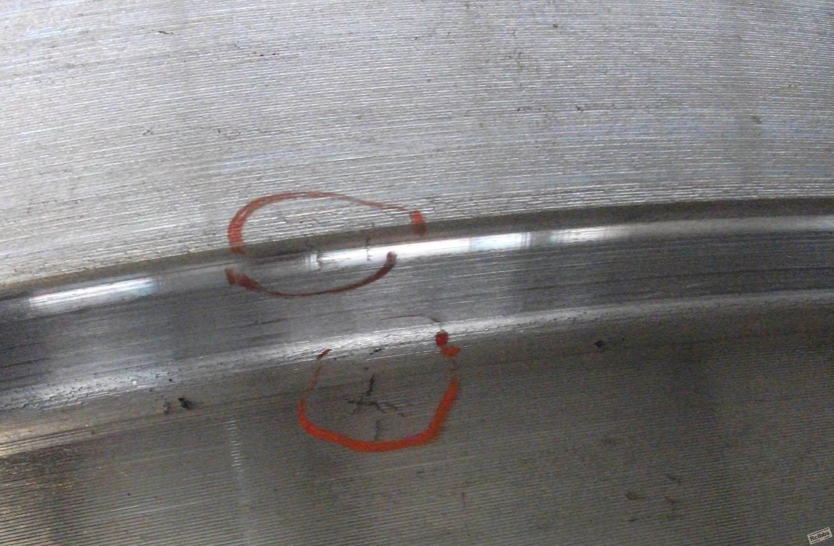

如图:本公司生产的大型轮体类铸钢件,材料成分:C:0.30-0.36
Mn:1.10-1.40    Si:0.60-0.80     Cr:0.65-0.80    Mo:0.10-0.15     S:0.03    P:0.03
铸件经退火后加工,表面出现裂纹,且分散较多,请各位大侠发表专家意见,此类裂纹是怎么产生的,怎么样可以杜绝啊?
轮体全貌
轮体全貌
裂纹
裂纹
裂纹
裂纹

发表于 2010-6-14 10:52:57 | 显示全部楼层
应该是铸造疏松或收缩裂纹,并不是退火后出现的,只是表面经过加工后才被发现而已。
发表于 2010-6-14 17:33:53 | 显示全部楼层
铸造时液水温度低,浇铸时断流引起的。但它的裂纹不深,只是影响美观。
发表于 2010-6-14 18:34:48 | 显示全部楼层
需要进行鉴别,从图1看我认为是缩松引起,图2是收缩热裂纹,都是铸造缺陷。需要寻找缺陷位置的大概规律,如浇口附近,还是。。。。。。然后对症下药。
发表于 2010-6-14 23:26:00 | 显示全部楼层
怎么样可以杜绝啊?要加工的地方可以放多一些余量。
签到天数: 106 天
发表于 2010-6-16 21:33:08 | 显示全部楼层
冶炼时除渣不彻底、浇铸温度偏低、浇冒口存在问题、钢水磷、硫元素的控制、浇冒口存在问题
发表于 2010-6-17 09:18:46 | 显示全部楼层
该问题只能从原材料下手,和您的生产工艺关系不大
