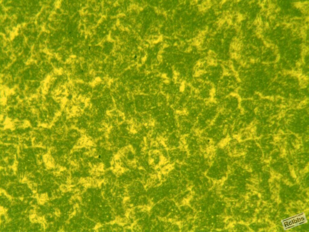

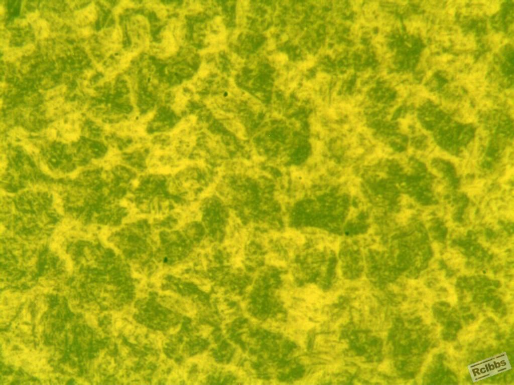

高碳铬轴承钢淬火后(未回火)硬度64HRC。
请大家帮助分析一下金相组织级别,图片组织是端面组织,谢谢。

发表于 2010-6-14 14:24:36 | 显示全部楼层
我意见,3级偏上
签到天数: 2420 天
发表于 2010-6-14 15:01:33 | 显示全部楼层
因为是未回火组织,所以依据现在的组织来看,个人感觉回火后组织超3级,但是凭借淬火组织来评定组织有点不合理,但是如果现场经验非常足的话也可以考虑。
结晶马氏体偏多
stigershu + 10 感谢支持!
发表于 2010-6-14 16:32:43 | 显示全部楼层
图一觉得腐蚀深了点,如果不深呢,就可以评二级,加少量的屈氏体;图二可评3.级或四级,不知道工艺是怎样的,能详细说明吗楼主,还有两个图是两个样品还是一个样品?
发表于 2010-6-14 16:42:07 | 显示全部楼层
第一个图感觉欠热 第二个3级偏上点
发表于 2010-6-15 10:41:25 | 显示全部楼层
金相腐蚀的有点深了 ,图2在3级以上。

两图为同一产品,端面的不同部位。
淬火1-4区分别是:840,、845、850、845,总加热时间45分钟,采用网带炉。
我是新手,希望大家多多赐教。
腐蚀时应该注意什么,请大家详细说明一下,谢谢。
发表于 2010-6-16 15:56:53 | 显示全部楼层
    从楼主工艺看,是合理的,基本没什么问题,那么是制样问题,光线,焦距没有很好调整,还有腐蚀时间过长,适当调整短点

第一:既然介绍工艺,应该介绍你的产品情况,比如有效壁厚、公称尺寸等才可判断工艺是否存在争议。
第二:图片评级;按照JB/T1255-200,如果都是放大500倍,那么第一张可以评为3极,严格评级的话评为4级也勉强可以(已经能看到比较明显的针状马氏体)。第二章图片,可以评为4级,并且是比标准图片高一些的4级组织。

发表于 2010-6-17 16:46:28 | 显示全部楼层
图一腐蚀深了,从碳化物看算比较均匀,但结晶马氏体偏多,回火后评级两图都应该超三,想知道下活的有效壁厚来分析下你的工艺。

有问题再次请教一下:
1、两金相图是同一工件大端面不同部位,为什么内部组织差异这么大?
2、是不是我腐蚀有问题,我感觉自己腐蚀的不对。采用4%硝酸酒精溶液(自己配置),用镊子夹住脱脂棉蘸硝酸酒精溶液,然后摸在工件上,立即再用酒精洗,随用用吹风机吹干。最后发现腐蚀处有时很轻(显微镜内看不到东西),有时很重(只能看碳化物),有时彩云状(影响观察)。
请教老师们,2-4硝酸酒精溶液怎么配制,腐蚀时应注意什么,怎么控制轻腐蚀,让组织图更加清晰?
谢谢大家赐教.

关于配置硝酸用量筒测量
发表于 2010-6-19 11:04:25 | 显示全部楼层
有问题再次请教一下:
2、是不是我腐蚀 ...
djqbluebird 发表于 2010-6-17 16:55
答复12楼
    楼主的腐蚀液是怎样配制的?一般是4ML硝酸加96ML酒精配制,腐蚀时间一般是5Min左右,颜色浅灰色,看清组织形态就可以,要是腐蚀时间加长加深,变为灰黑色,看到碳化物分布形态
2%硝酸酒精腐蚀液,浅腐蚀可以看到退火球化组织分布情况
你的腐蚀方法基本是对的,抛光后,清洗把样品表面杂物清理,腐蚀(可以用棉花擦蚀)颜色的变化,清水冲洗,擦干,酒精擦洗,吹风机吹干
当然了具体的把握度还是靠自己

发表于 2010-6-20 09:39:19 | 显示全部楼层
回复 12# djqbluebird
    腐蚀程度不一会影响我们的视觉误差 ,我觉得组织4级,个人从事材质验收4年,平时腐蚀后待颜色淡黄时直接用水冲洗,风机吹干即可,效果很好

发表于 2010-6-23 10:06:43 | 显示全部楼层
最好找个小器皿装硝酸酒精,把试样在里面蘸,然后拿出来,这样应该比较均匀

发表于 2010-9-25 19:11:35 | 显示全部楼层
回复 1# djqbluebird
    两张图均评4级,理由从碳化物溶解程度就可以定4级了.如果试样有脱碳问题,就另当别论了.但是应以回火后确定组织级别为准。
