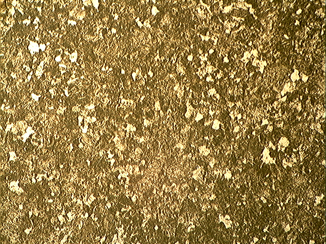

大家讨论一下以下下组织回火过没?让大家一起学学有无回过火的见解

我感觉重点是先确定淬火过没有,如果淬火过,淬火马氏体不容易腐蚀。如果没淬上火,你确定回没回火有意义吗?心部块状铁素体是未溶铁素体。先共析的哪有那么大?

看不清晰,象回过火,但加热不足,有未溶铁素体

   如果是先共析铁素体应该就是正常现象了吧

不正常,加热不足

这是什么材质?块状白色的是铁素体,应该是回过火,加热不足导致。

加热不足,我赞同4楼观点

加热温度不足,或者保温时间不够

图做的不好。楼主问的是有没有回过火,这个要根据经验结合零件硬度判断。跟铁素体(再说未必一定是铁素体)没关系,铁素体也是淬火加热不足造成的。
