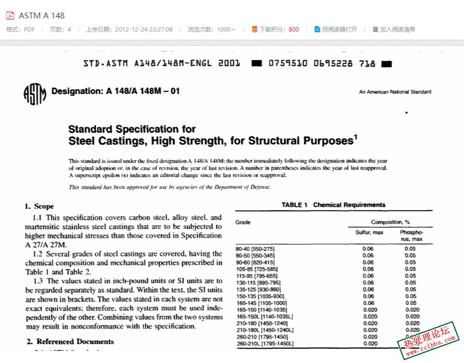

材料是ASTM A148Cr115-95,这种材料的是铸钢件吧

你好,材料是ASTM A148Cr115-95,这种材料的是铸钢件吗

发表于 2024-3-29 13:08:29 | 显示全部楼层
标准截图,,本规范涵盖碳钢,合金钢,马氏体不锈钢铸件。。。所以说您发的那个属铸钢件范畴。。后面的Gr115-95  指的是力学性能强度指标
