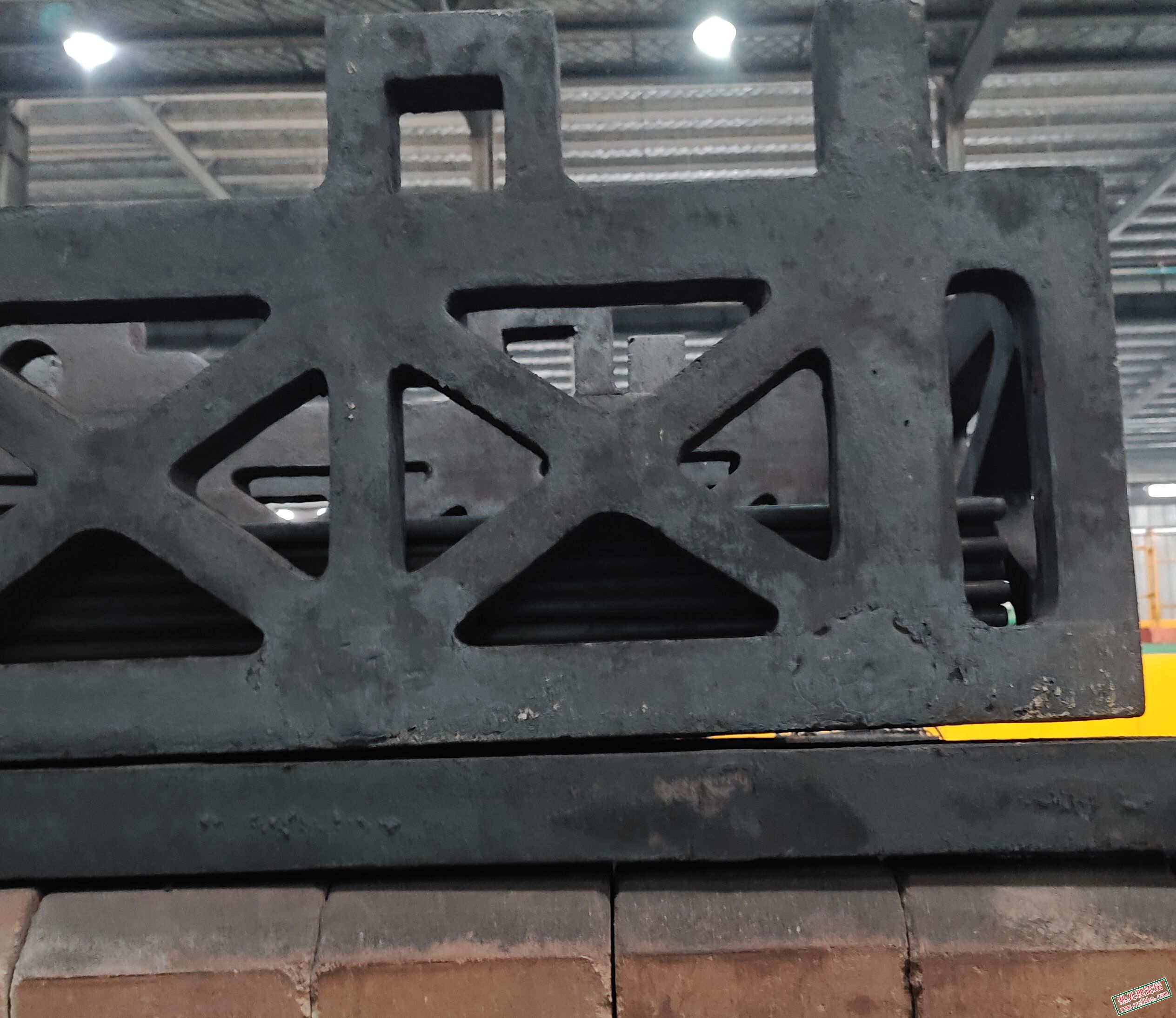

 楼主| 发表于 2024-3-30 00:29:09 | 显示全部楼层
框热处理冷却变形的样子
