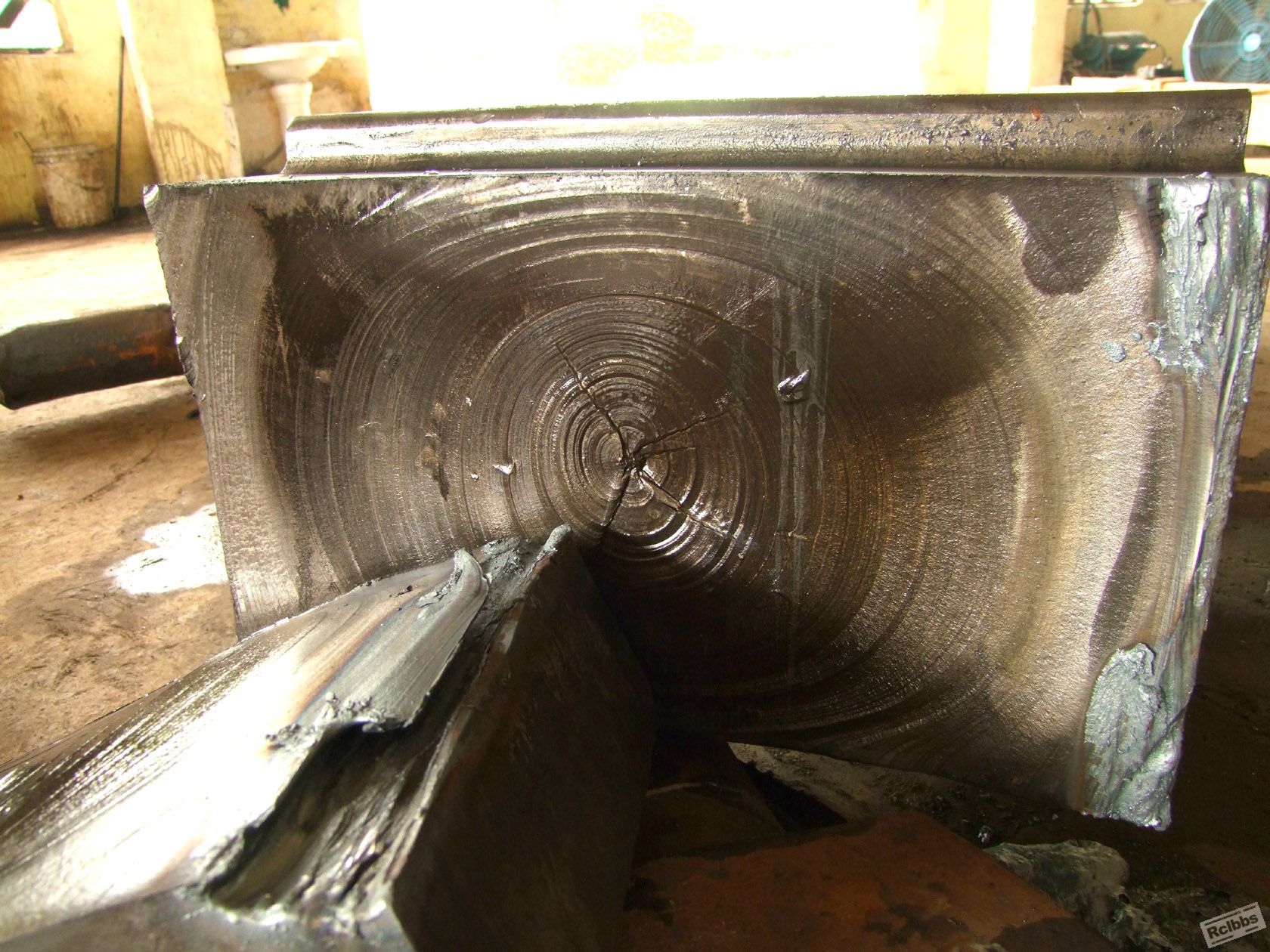

一大型45纲锻锤使用数月后,出现横向贯穿性裂纹,请帮助判断裂纹形成原因

发表于 2010-6-15 20:09:29 | 显示全部楼层
心部那个是裂纹吗?材料有问题吧,没见过裂在这样的。
签到天数: 172 天
 楼主| 发表于 2010-6-15 20:33:13 | 显示全部楼层
补充一下,心部那个星状的不是裂纹,是断口台阶
签到天数: 941 天
发表于 2010-6-15 22:20:39 | 显示全部楼层
很漂亮的疲劳断口。

发表于 2010-6-16 21:08:25 | 显示全部楼层
做个低倍金相检查,查查原材料的中心区域是否存在有严重的冶金缺陷
签到天数: 35 天
发表于 2010-6-16 21:39:58 | 显示全部楼层
回复 1# mnms34
    锻造内裂纹
发表于 2010-6-16 22:37:40 | 显示全部楼层
锻锤本身硬度较高,脆性大。碰到比它硬的工件时锻破锻锤。
发表于 2010-6-17 02:12:47 | 显示全部楼层
内部缺陷导致使用时疲劳扩展并形成漂亮的贝壳纹
签到天数: 1208 天
发表于 2010-6-17 13:06:45 | 显示全部楼层
材料是45#钢,那么大的个,心部肯定淬不上火,正常都是强度不够变形;这个疲劳断裂是否表面有缺陷?
发表于 2010-6-21 14:57:24 | 显示全部楼层
应该优先考虑表面缺陷
签到天数: 34 天
发表于 2010-6-21 17:01:58 | 显示全部楼层
还没见过这么漂亮的疲劳断口呢

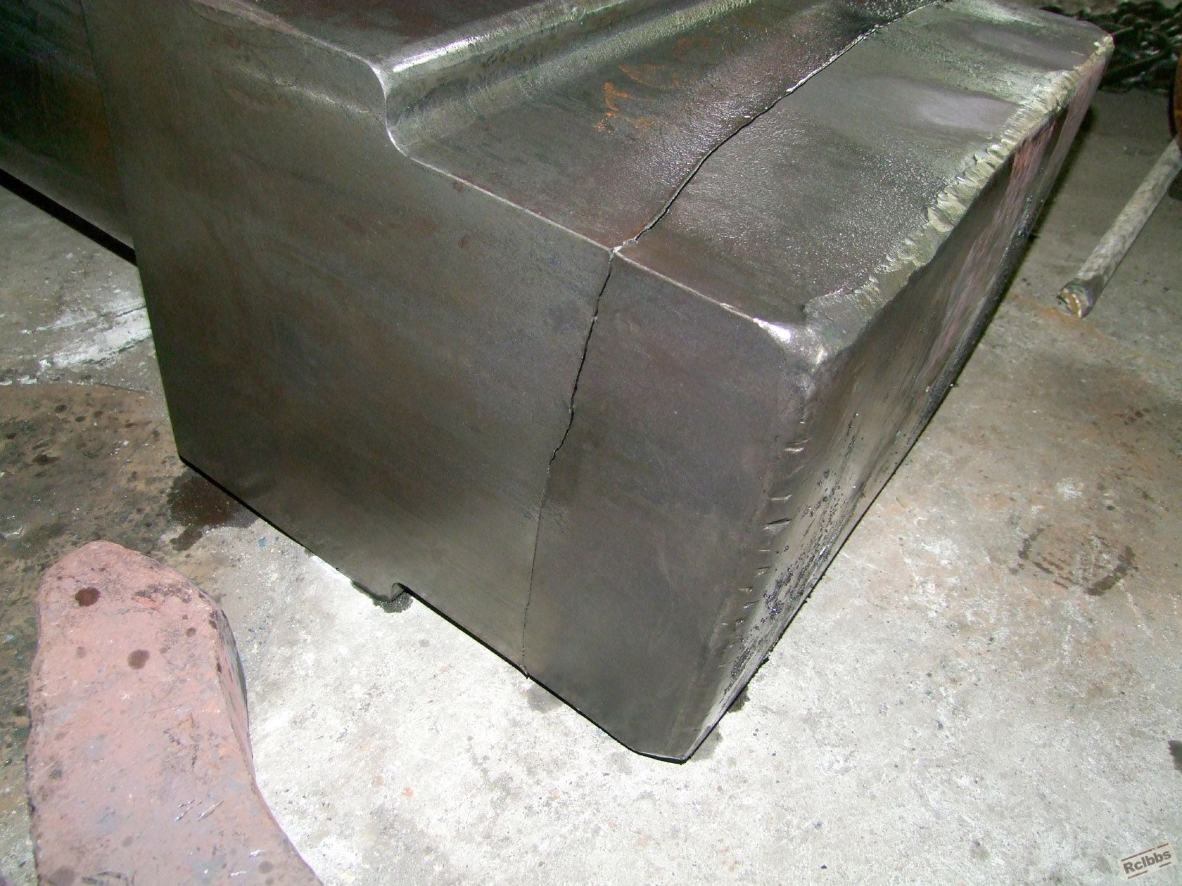

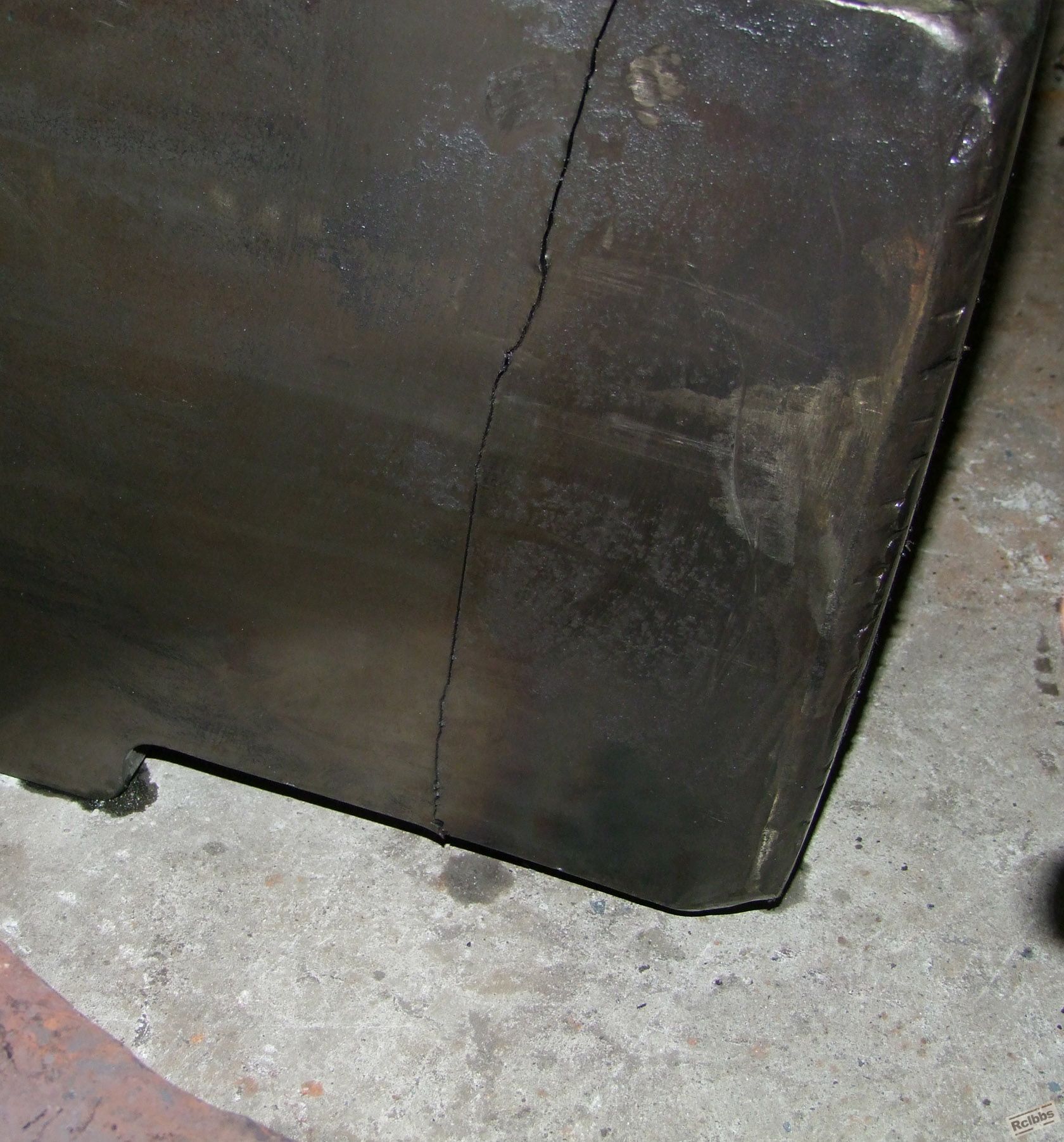

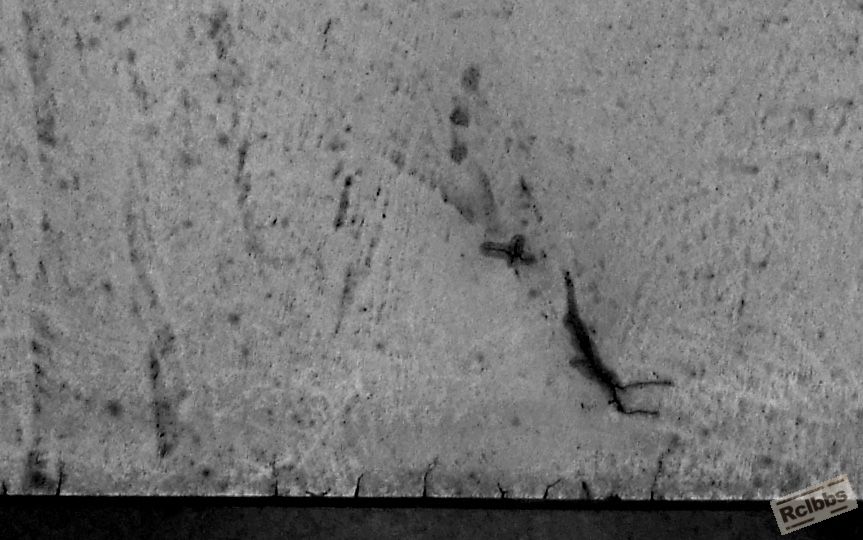

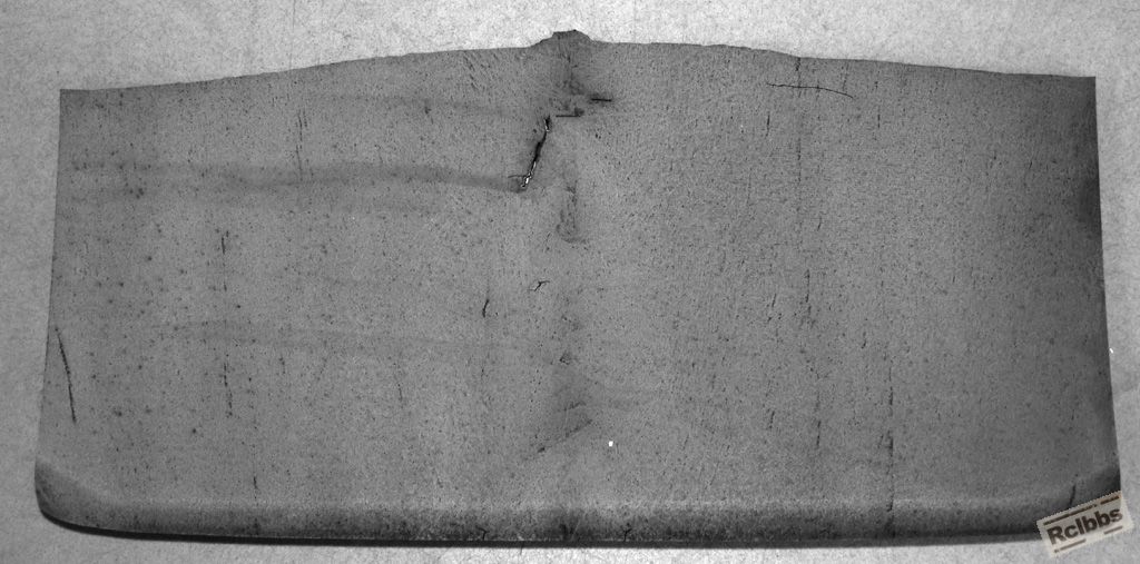

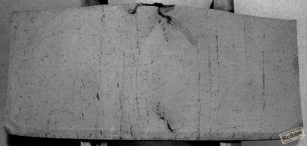

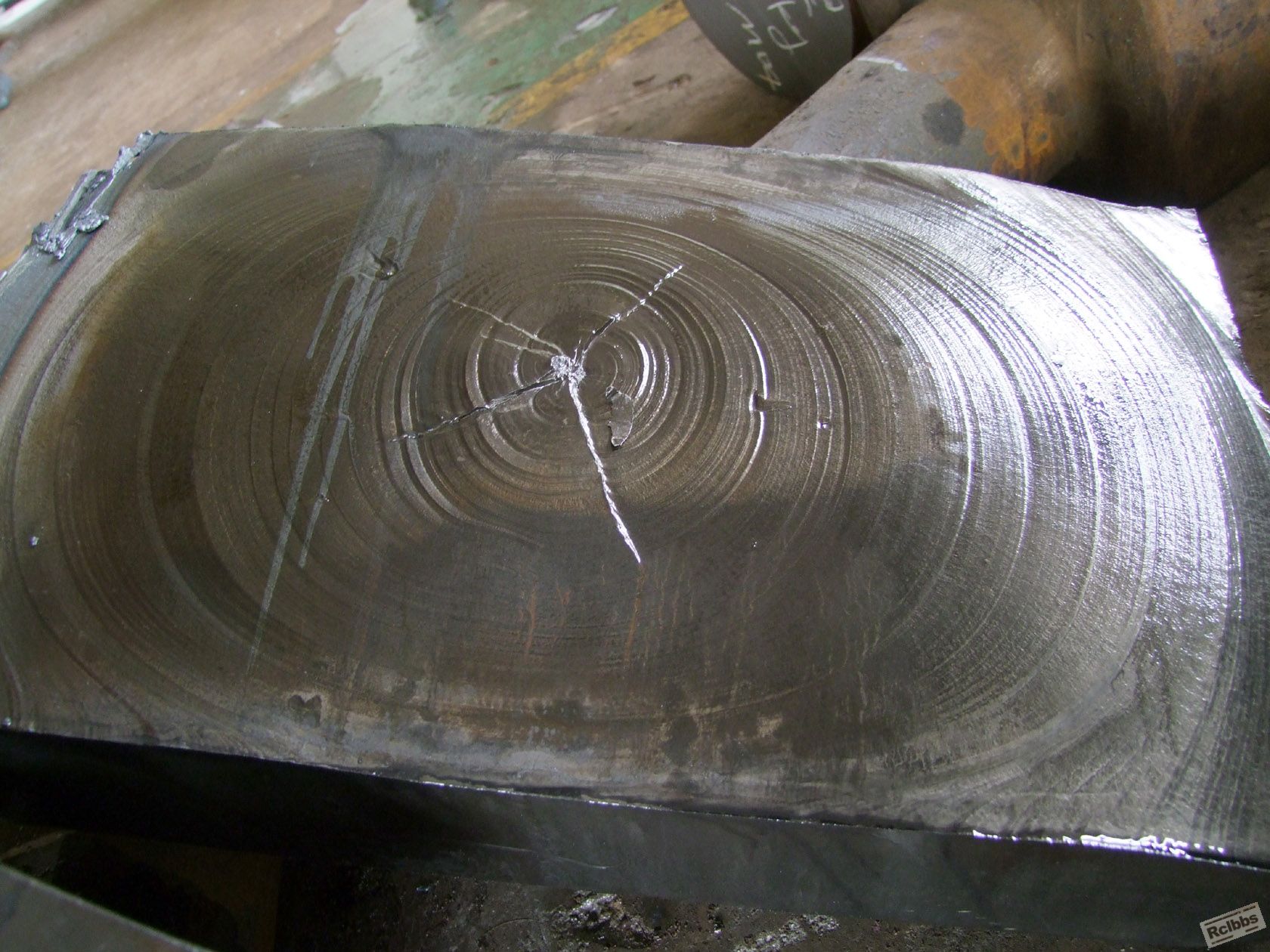

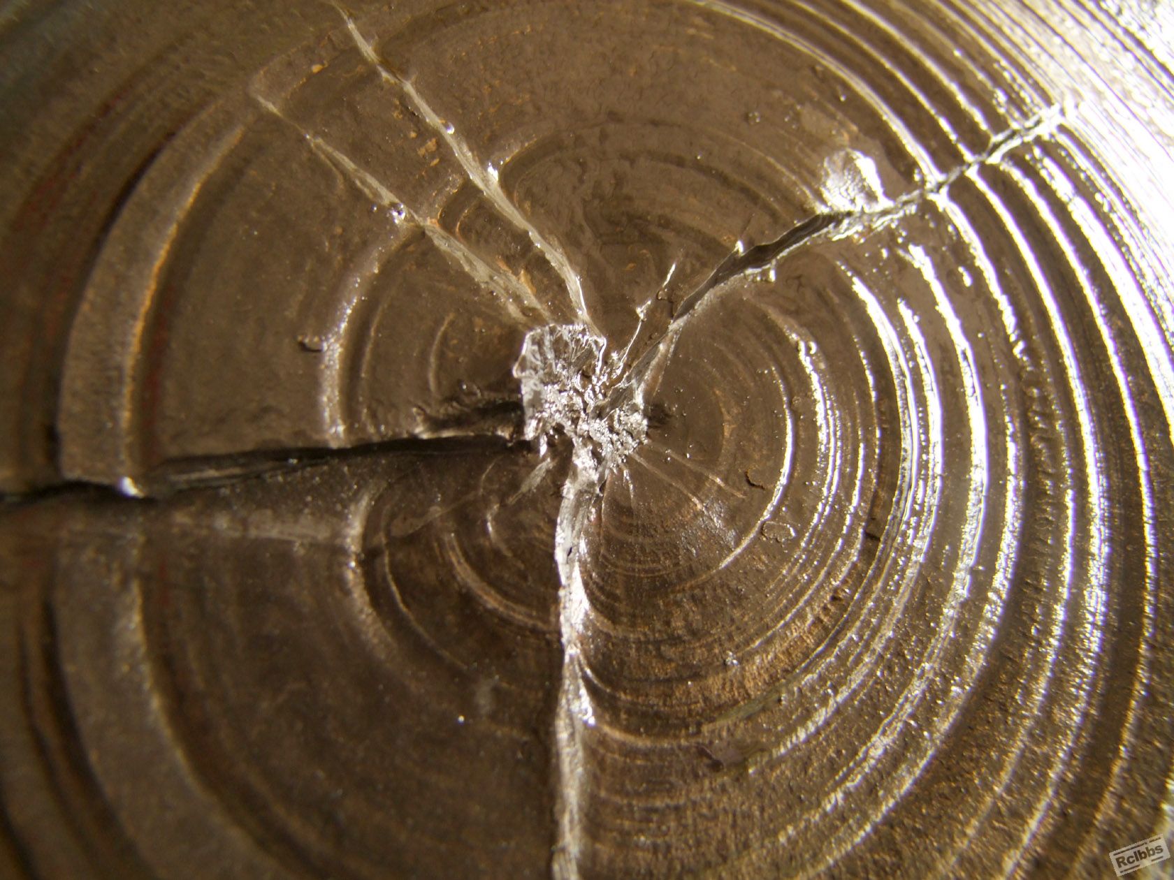

经过对断口取样试验,现在把后续的图片贴出来,再次请教专家试验结论正确否。

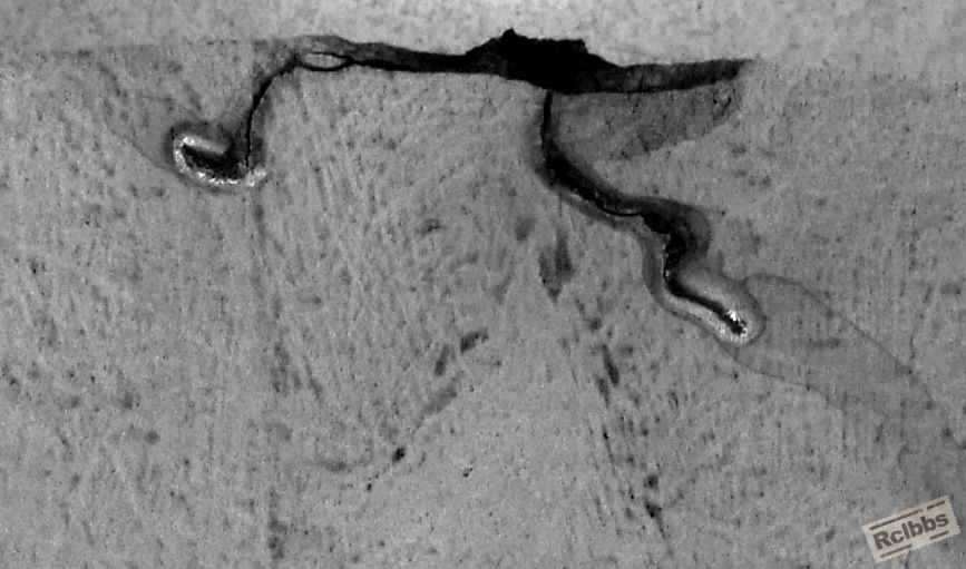

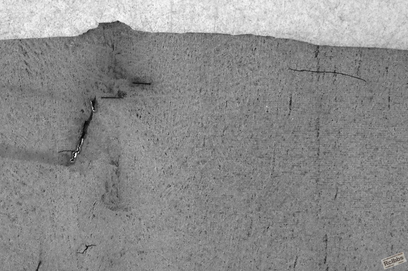

对疲劳源切片做双面低倍
疲劳源附近发现的铸造缺陷和平行的次裂纹
(含裂缝的低倍试样,裂缝里面的污渍很难清洗,总是会在试样上留下痕迹,
一并请教清洗方法)
锻锤工作面上的淬火裂纹和附近的铸造缺陷
试样另一面疲劳源处的缺陷

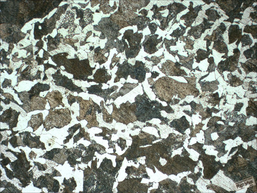

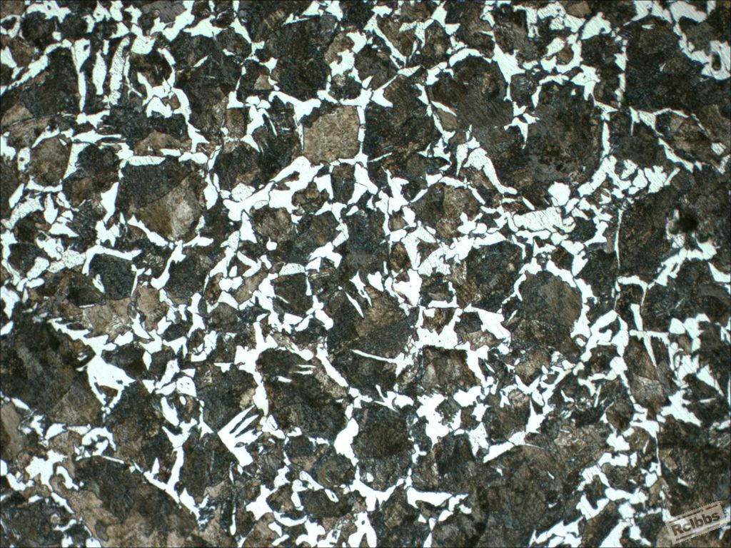

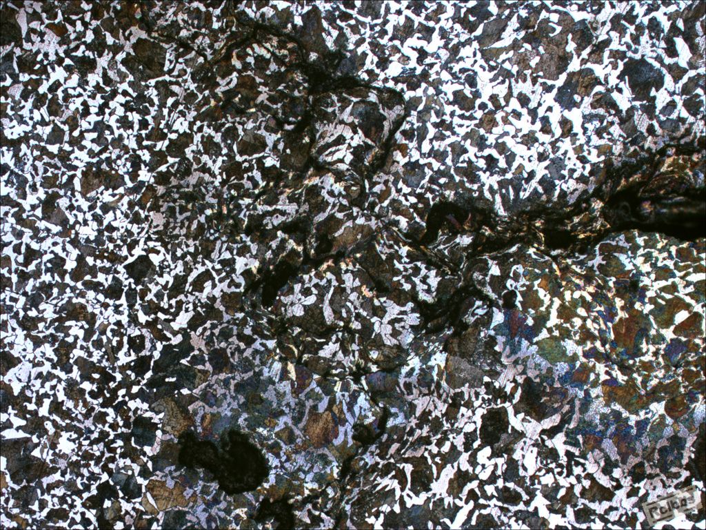

非工作表面的组织,200×
心部的组织,200×
锻锤工艺要求整体调质,但这显然是正火组织。

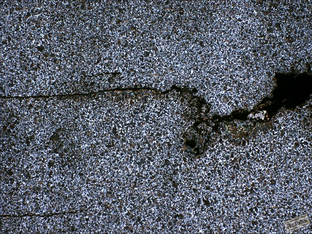

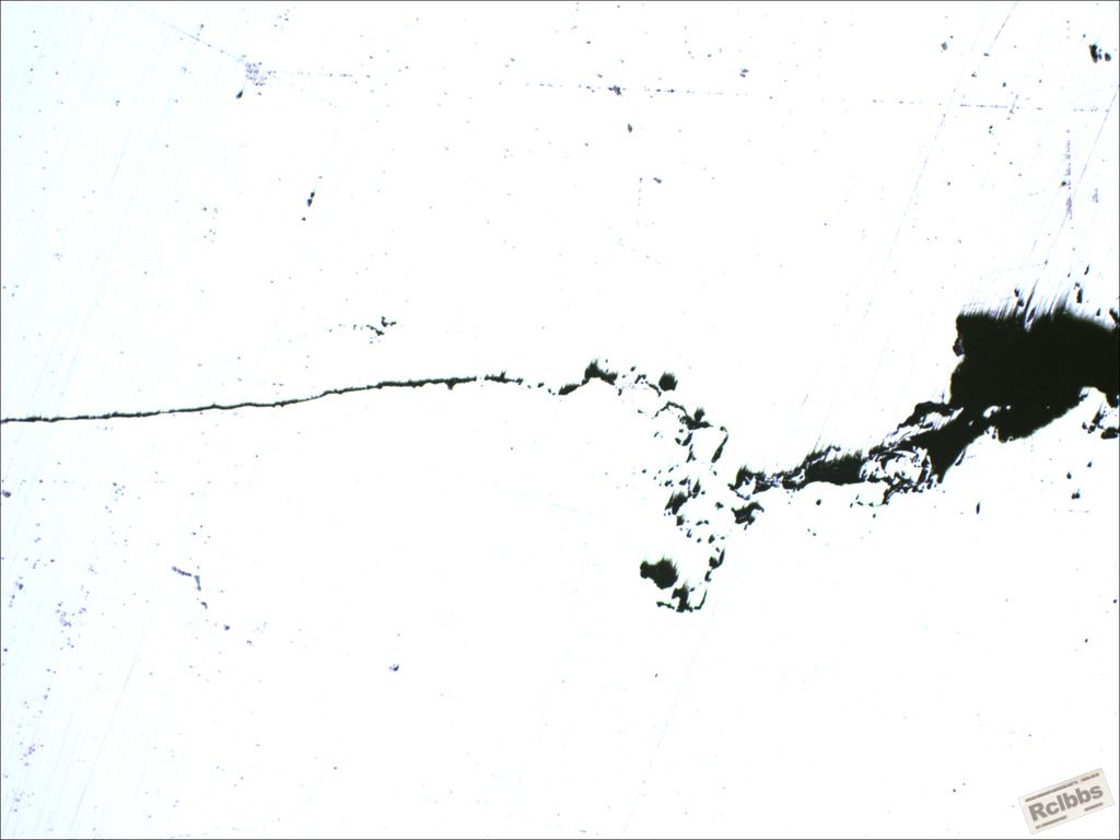

铸造缺陷边缘与次裂纹,50×
同上,铸造缺陷边缘无脱碳
上图中部网格状裂纹附近的组织有变形扭曲现象,不得其解。
由于材料存在内部铸造缺陷(判为内部缩孔),极大地增加了材料疲劳敏感性,并且未按工艺要求得到抗冲击性能较好的回火索氏体,
故判致裂主因为内缩孔,辅因为未按要求热处理,以正火代替调质。
签到天数: 1208 天
发表于 2010-6-24 09:10:06 | 显示全部楼层
这类产品应该是锻造的,用铸造代替不合适.
心部出现正火组织应该是正常组织,45#根本不可能淬透
表面缺陷是出现断裂的主因,内部缩孔应该在心部不应该存在于表面
裂纹附近组织扭曲是断裂时受力所致.
发表于 2010-6-24 10:32:51 | 显示全部楼层
是很不错的疲劳断口,贝纹状很有代表性 。对材料分析说一下我的看法。组织是网状铁素体加魏氏体,应该时段后冷却过慢所致,锻件没有经过正火。锻件内部结构有裂纹,造成裂纹源使工件早期失效。
