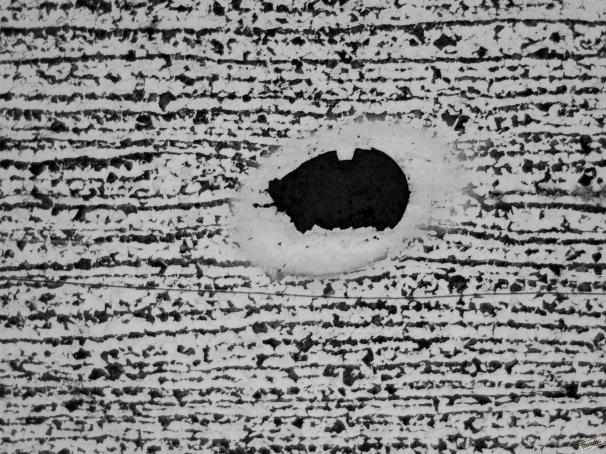

发表于 2010-6-15 17:03:02 | 显示全部楼层 |阅读模式
TS_06_15_15_12_18.jpg 牌号相当于国内25#,正火,100X,还有,那条细线是什么?
签到天数: 118 天
发表于 2010-6-15 17:53:08 | 显示全部楼层
是气孔吧,不像夹杂
 楼主| 发表于 2010-6-15 18:00:45 | 显示全部楼层
忘记上500倍 照片了,不好意思。材料经过热轧、冷拔后,气孔不应该是这个形态。由于没见过异金属夹杂,吃不准是什么
发表于 2010-6-15 18:08:15 | 显示全部楼层
是不是缩孔哟!
签到天数: 611 天
发表于 2010-6-15 18:38:47 | 显示全部楼层
建议你抛光态看一下,看细线是否浅灰的。
 楼主| 发表于 2010-6-15 18:52:58 | 显示全部楼层
只能后天上班再抛光看一下,不过这细线不应该是夹杂,也可能是制样不好留下的。总之不够典型。缩孔在这个状态下,一般是很长的裂纹了,所以我还是怀疑异金属夹杂
签到天数: 6 天
发表于 2010-6-15 18:57:51 | 显示全部楼层
有可能是在抛光时金刚沙打入试样中
 楼主| 发表于 2010-6-15 20:01:32 | 显示全部楼层
砂纸粗磨的时候就发现了
发表于 2010-6-15 21:10:22 | 显示全部楼层
我的看法是电火花烧烛坑,或是制样时的烧伤点。
发表于 2010-6-15 23:43:11 | 显示全部楼层
不是异金属,可能是假象,抛光后再腐蚀,没有了是腐蚀的假象。
签到天数: 670 天
发表于 2010-6-16 09:23:09 | 显示全部楼层
建议重新磨光、抛光后再腐蚀
发表于 2010-6-16 15:43:47 | 显示全部楼层
重新抛光下,如果还有再仔细看看,像是孔洞,左边的细线应该是冷拔过程中产生的微裂纹
 楼主| 发表于 2010-6-16 21:34:17 | 显示全部楼层
孔洞 的可能 性是有的,“孔洞”和基体过渡区域部位可以看到几颗珠光体,问题是一般情况下孔洞经热扎和冷拔,形态应更扁一些。那道细线应该是裂纹无疑了。
签到天数: 21 天
发表于 2010-6-16 22:10:26 | 显示全部楼层
不是异金属夹杂物
发表于 2010-6-17 02:28:11 | 显示全部楼层
要判定其是否是异金属夹杂,建议你做低倍组织试验,但最科学的方法是做该处的微区能谱成分分析。细线应该是制样的划痕,不像裂纹
发表于 2010-6-17 08:22:41 | 显示全部楼层
细线是划痕,孔洞周围好像组织不太一样
 楼主| 发表于 2010-6-18 21:40:56 | 显示全部楼层
今天重新看了下,细线是划痕。那块东西还是判为异金属夹杂。可惜没有高端设备进一步确定。
签到天数: 490 天
发表于 2010-6-25 23:43:28 | 显示全部楼层
不是非金属夹杂物,好像是缩孔
发表于 2010-6-26 00:03:31 | 显示全部楼层
应该是制样没制好。建议重新制样。

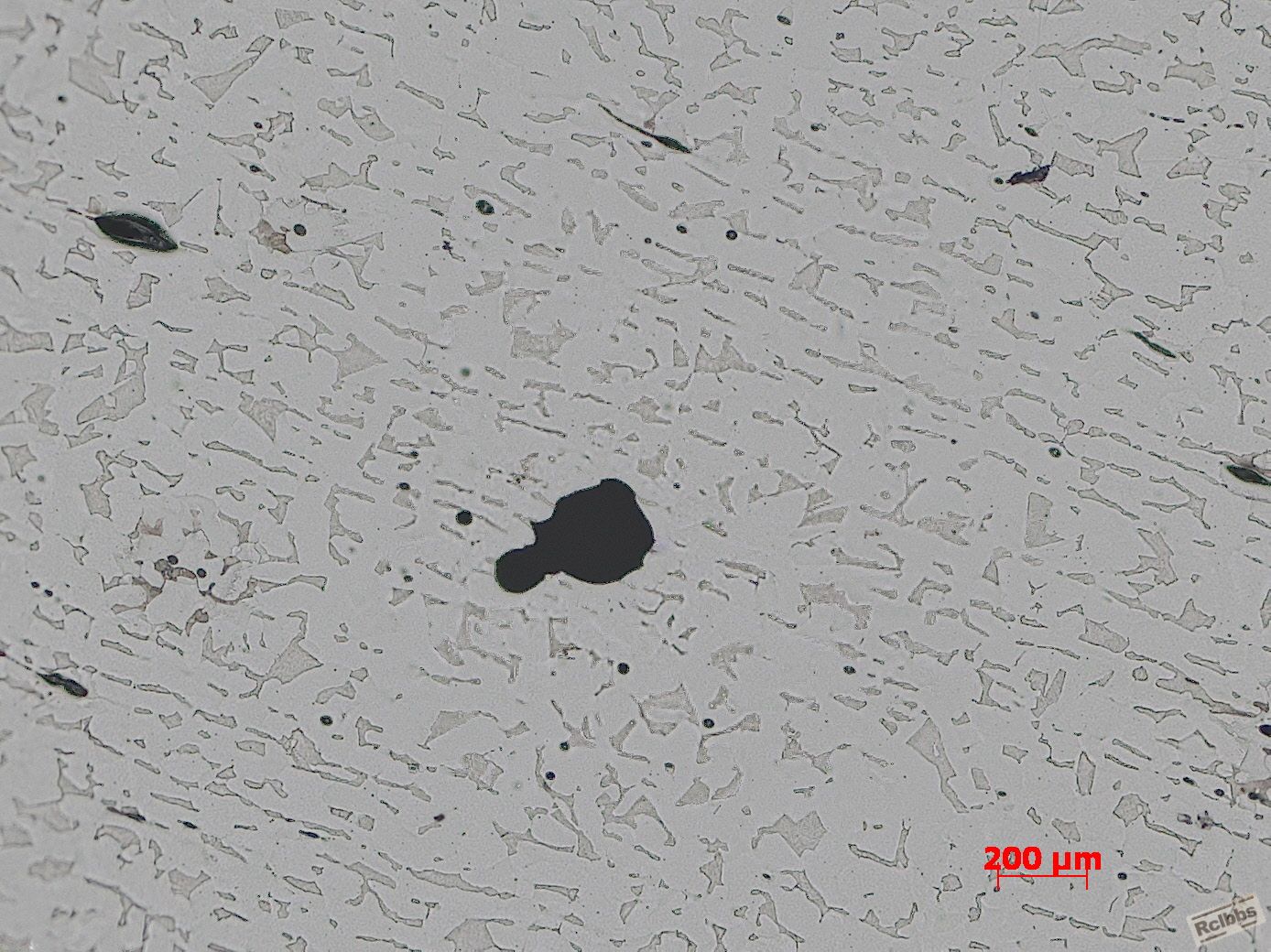

发表于 2010-7-3 14:49:20 | 显示全部楼层
