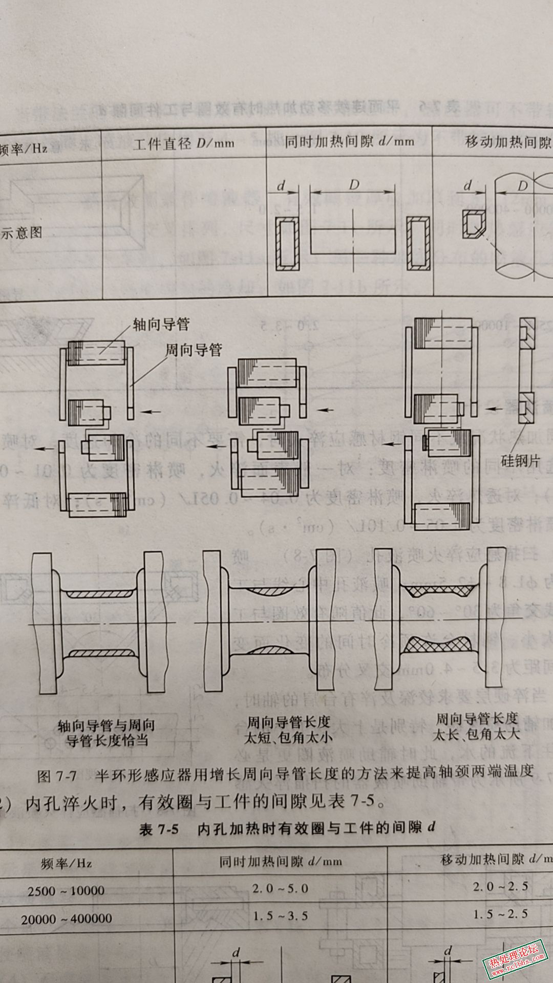

4)当感应器为半环形时,可以用增长周向导管长度的方法来提高轴径两端的温度,如图7-7所示。

文中的意思是如果你想提高轴颈2端的温度,可以通多让环形线圈包裹零件的周长变长来实现。
原理是增加线圈与零件的感应作用范围,提高涡流残留温度,依次提高产品2端的温度。
简单的理解:在轴端面观察零件与线圈,你可以看到线圈呈现扇形,与此同时零件在同心位置,呈现⚪型。如果看线圈包裹轴的角度是120°,为了提高温度可以把线圈的包裹角度增加到160°。
