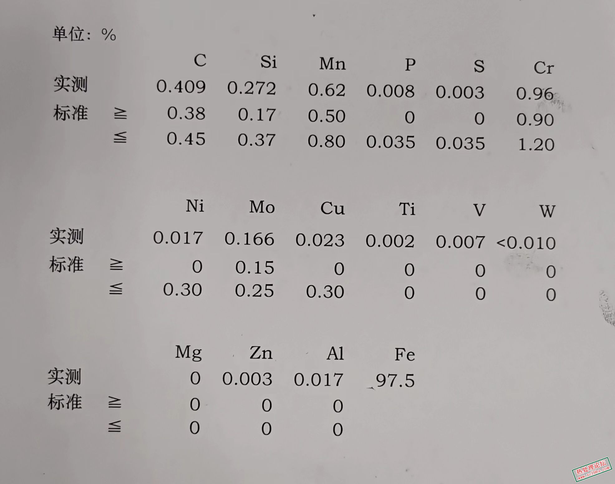

42CrMo的套筒,淬火860,回火180,淬火介质硝盐,做出来后硬度只有48,要求52.返工几次还是上不去,做了材质分析也是合格的,求指点

大佬,有没有可能是材料的核心元素偏低的原因

Cr、Mo含量,一般钢厂的都是这个水平,我们的也不例外,硬度低还是冷却的问题了。 家里有别的冷却介质吗?有的话,找一段料头,同样的淬火温度,试试。。
