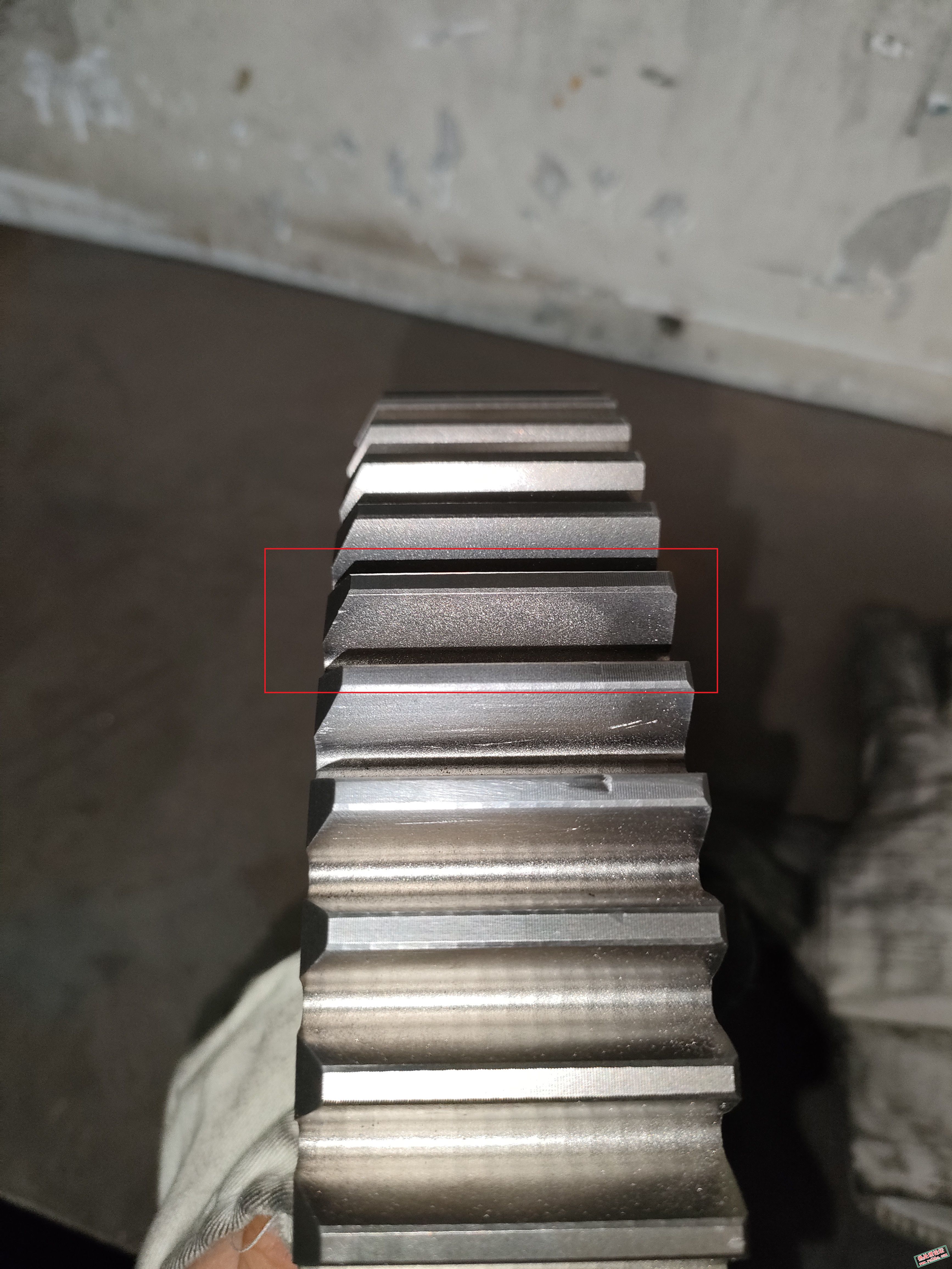

[求助] 急,渗碳齿轮,表面强喷后个别齿面局部有麻点

麻点应该是渗&淬后表面硬度低了,零件表面有抗渗物、温度、气氛控制等等都会导致零件HT后表面碳浓度过低&硬度低。
出问题以后要检查HT过程中的油温&油搅拌&炉温&碳势&供气时间&流量这类参数,然后配合理化分析去找失效原因。

先用锉刀(标准硬度分级锉刀),如果没有锉刀就用钳工锯条对异常区域确认一下硬度,相邻位置的无异常的齿也一起确认一下。
然后看一下这种有麻点的齿在圆周上的分布,是不是有一定的角度关系。
如果硬度有差异,并呈现角度关系,大概率是装炉时,齿轮没有固定好,2个齿轮相互啮合接触了,导致渗碳不充分。
还有就是原材料在进炉前是否有生锈,表面是否有异物覆盖,或者增加了装炉量,影响了渗碳。

1、确认一下你们觉得异常区域的硬度。。(锉刀错),若硬度异常,确认一下装炉的时候是否存在两个齿轮齿面是否啮合?
2、是否存在强力喷丸过喷现象?

最好用便携式硬度计打一下这个地方,前提要打磨光,如果低了尽快查原因。

剖检异常区域,检测硬度,观察金相,再查找硬度异常是怎么来的

表面有脱碳或渗碳淬火有问题.

检查设备淬火油液面和搅拌系统

很明显渗碳硬化出现了问题,很大概率是渗碳有问题造成的渗碳不均匀,出现麻点处硬化层不会超过0.3mm.

齿轮啮合是渐开线,是条线,不会形成面。
其次,麻点它不只一个齿,什么样的装炉也不会也相邻齿出现相同的摭挡。

表面脱碳不可能,
1、渗碳过程出现脱碳概率就很小。
2、尤其是脱碳出现在局部脱。

我只是凭着目前我的一些经验提出的可能性,由于照片上的信息有限,只能提出很少建议。
大佬不妨提出几点发生的可能原因,以便学习借鉴,只是否定的话,马上就没有探索的方向了。

这些东西只要做过齿轮的工程师都会遇到,也不是什么秘密,有趣的是其中的思考分析过程确很有探讨的意义。有时候问题的分析是很好的磨刀石,可以夯实你做齿轮经验的功底。

对头,看这图片描述也可以基本确认做出来的产品本身有问题。
分析热处理问题的逻辑,查金相及硬化层,很容易进行实锤,找到根本原因,不懂金相是很难做好失效分析的。

渗碳过程由于是气氛流动的,即使啮合装炉的情况下也只会削弱渗碳效果。更多的原因应该是淬火过程该位置无法实现有效冷却。麻点区域硬度异常低,建议看淬火前的装炉情况。如果是串中心孔立装最好,如果是平放叠装,建议相临层之间错开放置,每层可以在齿轮外扎到铁丝以保障预留间隙防止磕碰。

这逻辑靠谱,接近真实原因。不过后续解决方案要比找原因更能些。

1、没必要上挫刀,麻点就是软点,硬度肯定低。喷丸或抛丸原理你若不清楚,我可以告诉产品硬度达到多少才不会产生麻点。
2、过度抛/K喷丸,明白第一条就不会问了,或者想明白麻点是局部不是全部也不会问了。
