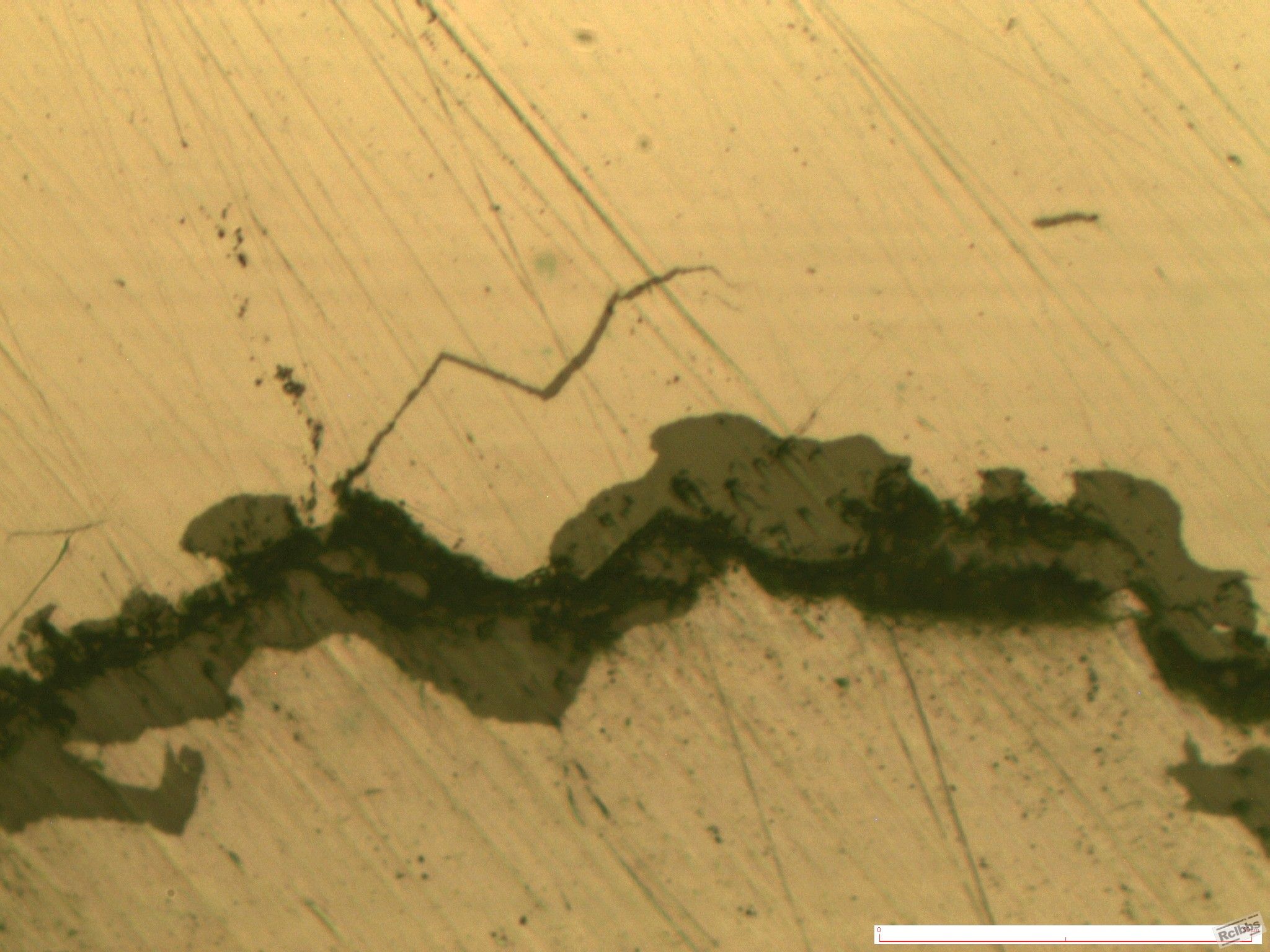

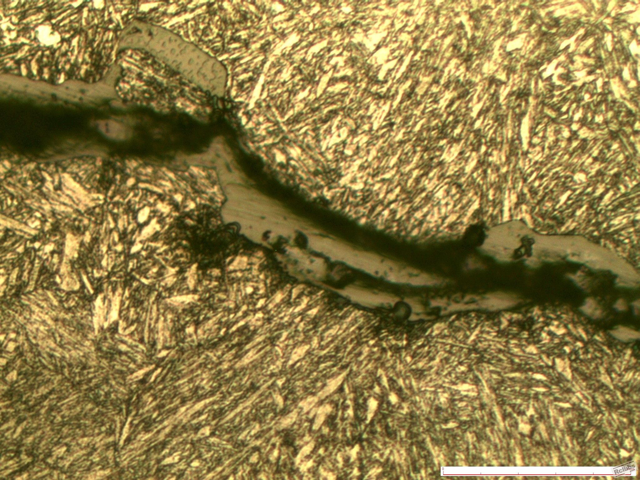

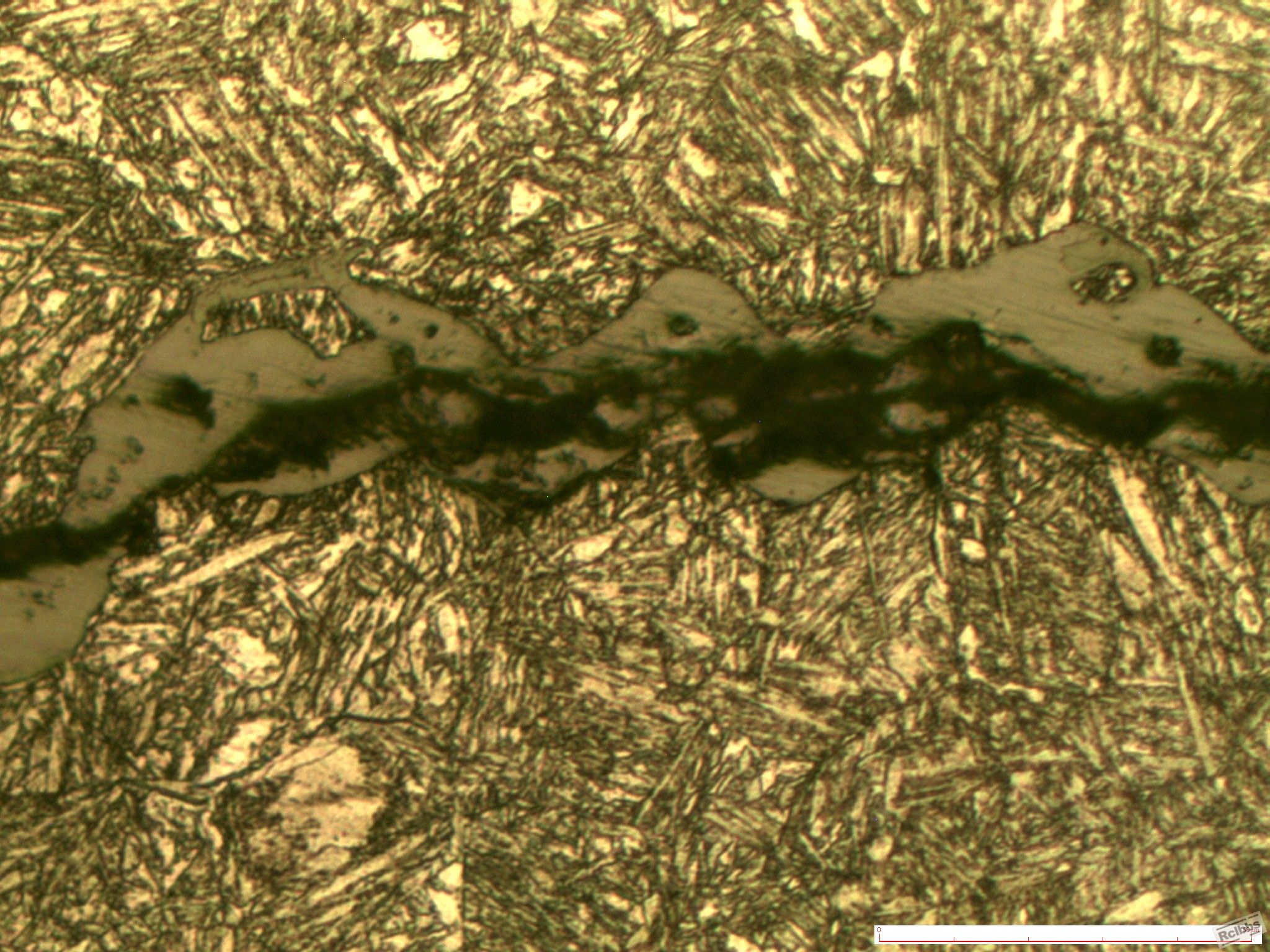

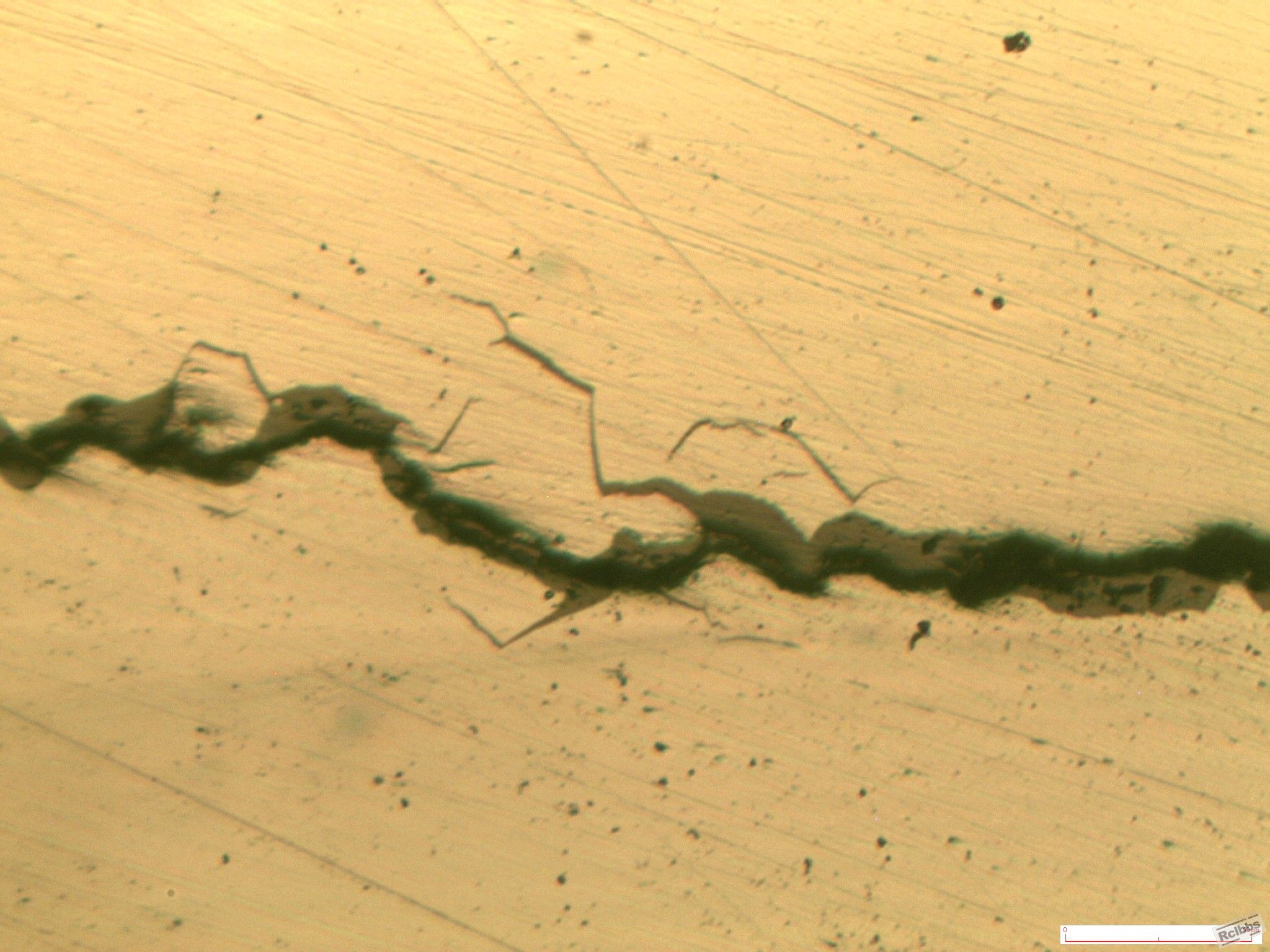

请大家帮忙分析一下,是什么原因所致,这是管材原材探伤发现,后取样金相照片。

非金属夹杂物缺陷。
签到天数: 27 天
发表于 2010-6-16 21:59:13 | 显示全部楼层
淬火裂纹可能性比较大,沿晶裂纹,无明显增脱碳现象。
签到天数: 611 天
 楼主| 发表于 2010-6-16 22:01:50 | 显示全部楼层
回复 3# 交流为主
    裂纹最约长约10mm,最深约1.6mm,这一炉发现4-5根管上有裂纹,其它炉号没有发现。裂纹内有氧化物如何解释。
发表于 2010-6-16 22:15:30 | 显示全部楼层
我认为原材料本身有夹杂物,淬火时形成淬火裂纹。
发表于 2010-6-16 22:19:36 | 显示全部楼层
如果是淬火裂纹的话,那裂纹内的夹杂物是那来的。
签到天数: 27 天
发表于 2010-6-16 22:47:24 | 显示全部楼层
回复 4# 热工女将
    裂纹内可是污物或镶嵌塑料?
发表于 2010-6-17 01:56:16 | 显示全部楼层
应该是材料内部存在非金属夹杂物并引起淬火开裂。镶嵌料或污物在400倍下没那么实
发表于 2010-6-17 08:11:04 | 显示全部楼层
我看是淬火应力引起的裂纹,楼主可否提供工艺,材质,淬火介质.
发表于 2010-6-17 08:16:54 | 显示全部楼层
为什么不把裂纹整体照片和尾部照片贴出来呢?
发表于 2010-6-17 09:16:05 | 显示全部楼层
钢管穿孔过程中产生的锻造裂纹。
签到天数: 220 天
发表于 2010-6-17 09:33:42 | 显示全部楼层
应该排除原材料裂纹!但组织粗大并沿晶开裂,可能与穿孔时温度高、冷却是遇水有关。
签到天数: 7 天
发表于 2010-6-17 13:33:24 | 显示全部楼层
就这么没头没尾的一点:我猜所有人只是在猜答案而已!
签到天数: 611 天
 楼主| 发表于 2010-6-17 17:52:21 | 显示全部楼层
回复 11# 天天小非
是在钢管的外表面超声波擦伤发现的,如果是穿孔造成的,那么裂纹会出现在内脏,我对这个工艺不太了解,不知道对不对。
签到天数: 611 天
 楼主| 发表于 2010-6-17 17:55:01 | 显示全部楼层
回复 12# qinqiang268
原材料进厂擦伤时没发现有裂纹,热处理后擦伤就发现了。
签到天数: 611 天
 楼主| 发表于 2010-6-17 17:59:43 | 显示全部楼层
回复 10# zzpf2200
不好意思,取样的人把裂纹末端没取上,
签到天数: 611 天
 楼主| 发表于 2010-6-17 18:03:11 | 显示全部楼层
回复 9# 杨青海
钢管材料:26CrMo4S/2,880水淬,680回火。
发表于 2010-6-17 18:09:31 | 显示全部楼层
回复 1# 热工女将
    是淬火应力引起的裂纹,淬火温度偏高,淬火前没有预冷或淬火冷的太低,加上回火不及时!
发表于 2010-6-17 18:12:37 | 显示全部楼层
回复 18# 杨青海
请教杨工,裂纹内的夹杂物如何解释
发表于 2010-6-17 18:24:31 | 显示全部楼层
回复 19# 热海
    我看那不像是夹杂!是制样时,抛光粉钻裂纹里了;如果是夹杂,那裂纹边就该有氧化或脱碳,贫碳的现象!你的没有这现象
