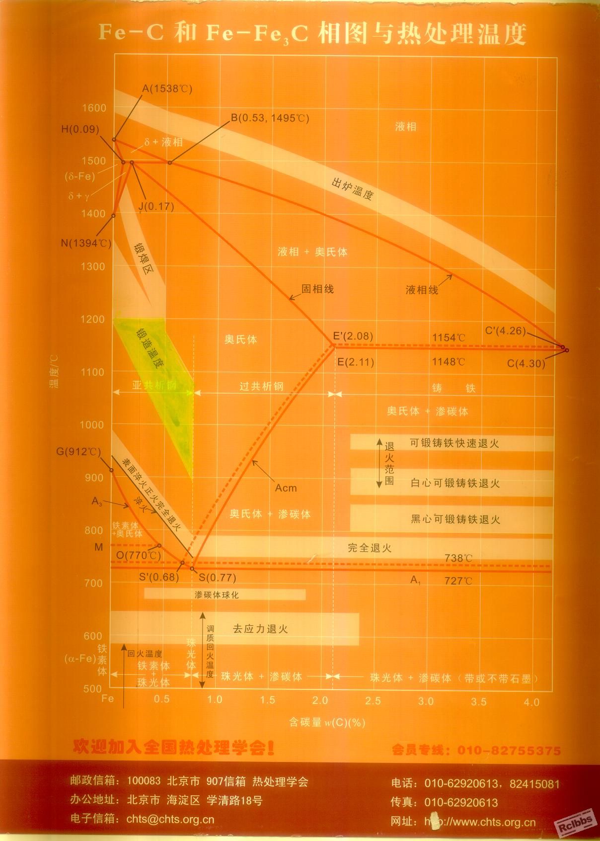

本人是大四的学生,快毕业了,正在赶毕业论文。我想问一下2Cr13不锈钢正常的淬火温度应该是950-1050℃左右,那如果低于或高于这个范围进行淬火,室温下会的到什么组织;同样回火在低于或高于其正常范围,会得到什么组织???? 还有就是这些都能从铁碳相图上找出吗???
发表于 2010-6-18 14:49:32 | 显示全部楼层
具体看一下这个图吧,或许对你有帮助。我也是新手,不明白
