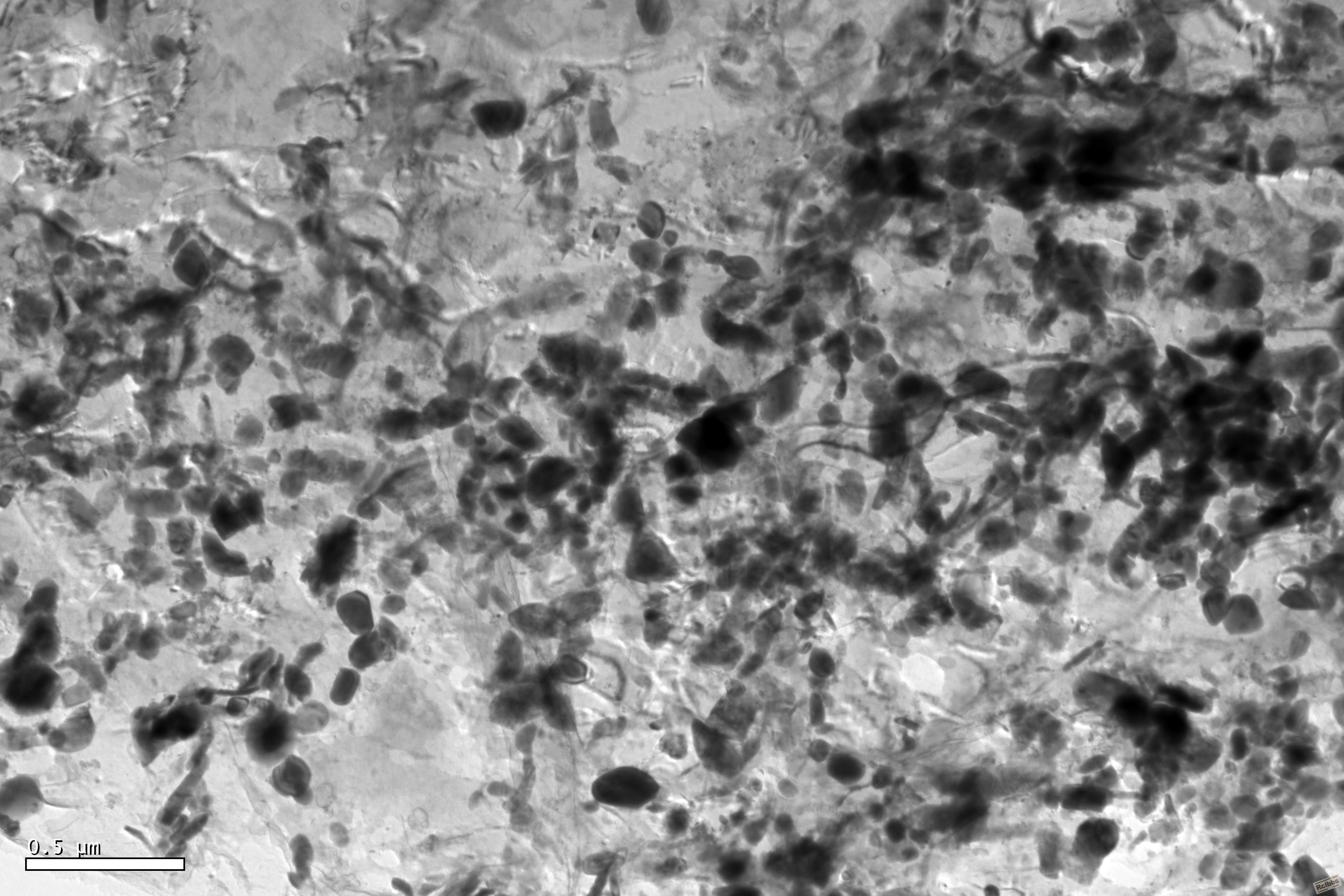

钢种经调质处理后,显微组织出现大量的析出物聚集,是什么原因啊?

    材料什么牌号?调质工艺?
 楼主| 发表于 2010-6-17 16:35:40 | 显示全部楼层
回复 2# 孤鸿踏雪
    是低碳贝氏体钢,930 630
发表于 2010-6-17 23:00:22 | 显示全部楼层
成分偏析,
析出的是碳化物吧

发表于 2010-6-18 21:58:49 | 显示全部楼层
能否确认:试样没有受到污染。
(均質)固溶時間拉長, 應可改善.
(microscopically), C於Austenite基底分佈越均勻析出後的彌散dispersion也就越均勻.
---我沒做过熱處理, 屬理論派.

可能回火脆性了
什么材料的呢
BS
你那照片我没看懂

    没有污染

    可是韧性很高啊,那是透射电镜照片
