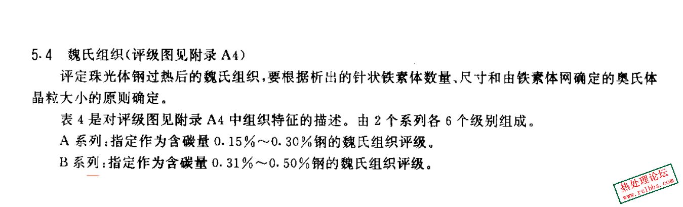

发表于 2024-4-9 11:08:50 | 显示全部楼层
dzkyx1314 发表于 2024-4-9 10:57
特定的热处理工艺下会出现,比如G20钢管冷却太快就会出现。但是组织粗的更容易出现,意思就是说不是 ...
可前提是评定珠光体钢过热后的魏氏组织 不同的书对魏氏组织的描述都不一样
