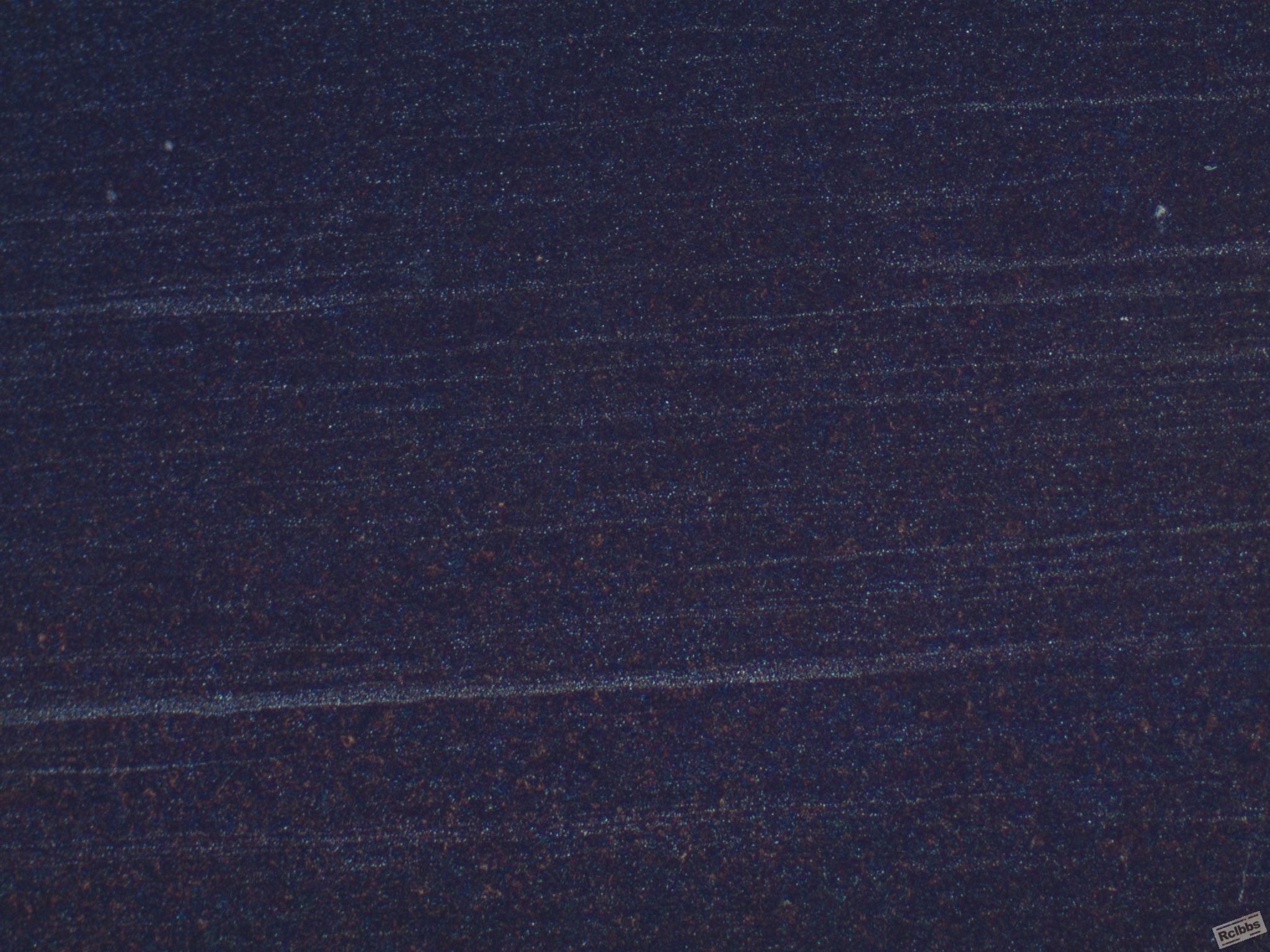

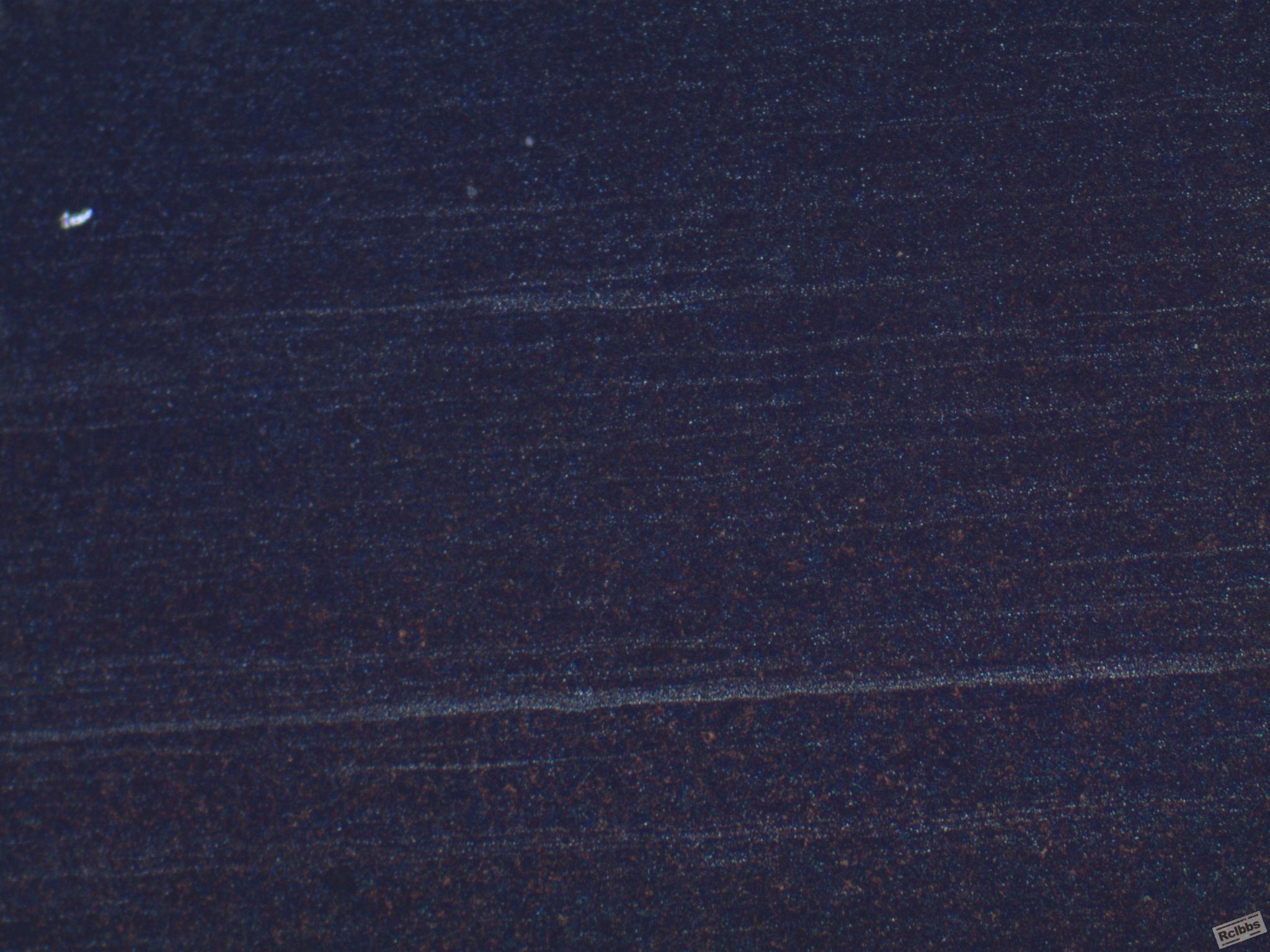

各位:像这样的热处理后的带状组织会影响热处理金相和硬度吗?

楼主的带状组织图片是多少倍数的?
要是低倍的,问题不大,允许范围,不过个人意见腐蚀深了些,还有就是图一左上角有一块明亮的,觉得像是非金属或者金属夹杂物,请进步的查验
带状组织的存在和热处理的影响和硬度的影响2楼已说明,这里就不重复了
 楼主| 发表于 2010-6-21 12:20:10 | 显示全部楼层
照片是100X的
