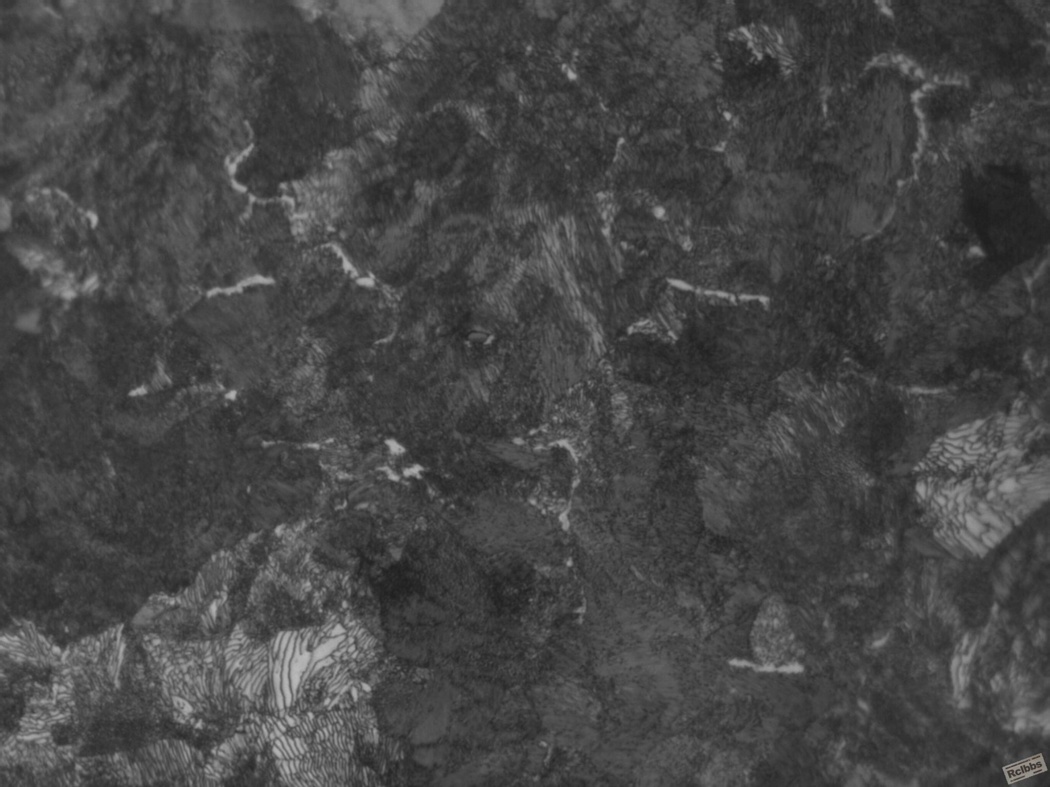

 楼主| 发表于 2010-6-19 18:29:45 | 显示全部楼层
这是所谓的贝氏体回火组织吗?
 楼主| 发表于 2010-6-19 18:32:07 | 显示全部楼层
此种材料是35CrMo调质后的照片。这种组织好像不太正常吧?

发表于 2010-6-19 20:40:35 | 显示全部楼层
正火组织。
 楼主| 发表于 2010-6-19 20:57:33 | 显示全部楼层
为什么珠光体片层间距有的大有的小?是原始组织不均匀造成的吗?

发表于 2010-6-20 02:36:07 | 显示全部楼层
    个人认为与珠光体层片和金相取样面夹角有关,如正常马氏体组织中能观察到超大针状马氏体
是不是组织不均匀应当考虑热处理过程

发表于 2010-6-20 10:14:08 | 显示全部楼层
珠光体加铁素体  个人看不到索氏体
签到天数: 17 天
发表于 2010-6-20 15:58:19 | 显示全部楼层
回复 9# zhjizhgaoxin
    这就是珠光体组织+铁素体了

发表于 2010-6-20 21:25:55 | 显示全部楼层
我怎么看得像是轴承钢锻后冷却的组织一样。片状珠光体加趋网状分布的二次渗碳体。亦或是你制样不行。

发表于 2010-6-21 09:30:22 | 显示全部楼层
回复 9# zhjizhgaoxin
    怎么淬火的哦。组织这么差,
35CRMO冷却速度要求比较快
发表于 2010-6-21 11:59:23 | 显示全部楼层
回复 18# shaogang78
    有二次渗碳体吗?,渗碳体可不能随便说哦!
