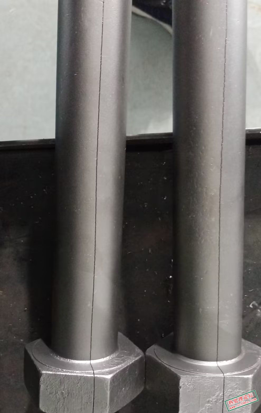

[讨论] 42CrMo圆钢加工成的六角螺栓,热处理后出现这样的裂纹是什么原因造成的?
签到天数: 857 天
发表于 2024-4-8 15:56:22 | 显示全部楼层 |阅读模式
42CrMo圆钢机加成六角螺栓,热处理后出现这样的裂纹是什么原因造成的?

发表于 2024-4-10 08:58:01 | 显示全部楼层
若潮 发表于 2024-4-10 08:43
嗯,我在让他们看金相,如果没有锻造缺陷,基本就是单纯的淬火裂纹了。一炉装了10多件,这两件开裂了,而 ...
碰撞不会这么大力道的,淬火前碰撞,最多就是有磕碰伤(砸的力道特别大),淬火后碰撞开裂更不可能了。。检测一下热镦区域的晶粒度,看看有没有过热?还有脱碳层。热镦区域脱碳的话,淬火的时候表面形成的是拉应力,增大淬火开裂的风险。还有就是你原材料是球化退火。。淬火温度860度,适当延长淬火保温时间(球状珠光体、片状珠光体,同样的加热条件下,前者相比后者更难完全奥氏体化)。。。

发表于 2024-4-8 16:54:31 | 显示全部楼层
脱炭不能让机加工来背锅的哦!看照片还没有进行机加工吧!

签到天数: 362 天
发表于 2024-4-8 16:06:06 | 显示全部楼层
劈裂。。。 典型的淬火裂纹。 淬火介质呢?淬火温度呢?啥都没有,猜谜语啊

发表于 2024-4-8 16:29:20 | 显示全部楼层
淬火裂纹,再往深了分析就需要更多的过程数据了

发表于 2024-4-8 16:41:17 | 显示全部楼层
看裂纹走向,裂纹源在镦粗的区域。。所以开裂的原因就有可能是:有没有过热?有没有脱碳?再有就是楼主可能选择的是水基淬火介质

 楼主| 发表于 2024-4-8 16:44:04 | 显示全部楼层
zyglf117526 发表于 2024-4-8 16:41
看裂纹走向,裂纹源在镦粗的区域。。所以开裂的原因就有可能是:有没有过热?有没有脱碳?再有就是楼主可 ...
我选的快速淬火油开裂的,所以我比较郁闷,比水基淬火油冷却的慢多了。
签到天数: 362 天
发表于 2024-4-8 16:44:57 | 显示全部楼层
那就查查镦粗的地方有没有过热?脱碳?
签到天数: 857 天
 楼主| 发表于 2024-4-8 16:48:19 | 显示全部楼层
zyglf117526 发表于 2024-4-8 16:44
那就查查镦粗的地方有没有过热?脱碳?
有脱碳就是机加带来的裂纹源吗?然后热处理过程中升温过快,或者淬火时开裂?

 楼主| 发表于 2024-4-8 17:11:41 | 显示全部楼层
这是热处理后抛砂了,把氧化层打掉了

发表于 2024-4-9 08:51:19 | 显示全部楼层
裂纹重点分析下扩展形态及周围脱碳情况?两种情形,1、原来就有,淬火扩展。2、原来没有,淬火才有,重点分析淬火工艺。

签到天数: 362 天
发表于 2024-4-9 10:01:02 | 显示全部楼层
感应热处理 发表于 2024-4-9 09:50
线切割干的吧,不要浪费时间了
线切割干的吧??您的意思是裂纹太直了吗? 这裂纹典型的劈裂。不是线切割割开的
签到天数: 742 天
发表于 2024-4-9 11:42:05 | 显示全部楼层
拍一个整体的照片,裂纹太直了,不像淬火裂纹,像是材料的裂纹。
签到天数: 857 天
 楼主| 发表于 2024-4-9 12:34:36 | 显示全部楼层
从头到尾都有,整个纵身
签到天数: 1226 天
发表于 2024-4-9 12:52:55 | 显示全部楼层
若潮 发表于 2024-4-9 12:34
从头到尾都有,整个纵身
多大尺寸的螺栓?考虑一下“危险尺寸”,换个油,说不定就万事大吉了
签到天数: 362 天
发表于 2024-4-9 13:46:24 | 显示全部楼层
你可以看看我发的那个破碎锤活塞断头的案例。。。典型的危险截面尺寸导致的。。一个小小的吊装孔导致一根大活塞报废
签到天数: 587 天
发表于 2024-4-9 16:02:14 | 显示全部楼层
R角区域过渡还挺好,典型的淬火裂纹从裂纹源纵向扩展,至于为什么热处理会开裂,要具体工艺数据
签到天数: 857 天
 楼主| 发表于 2024-4-10 08:43:12 | 显示全部楼层
嗯,我在让他们看金相,如果没有锻造缺陷,基本就是单纯的淬火裂纹了。一炉装了10多件,这两件开裂了,而且开裂的样式一模一样,都是纵向从头到尾的裂纹,所以我怀疑在出炉淬火前有发生碰撞,或者淬火后清洗时,发生了碰撞,工件接着外力发生了‘打破砂锅纹到底’的裂纹,
签到天数: 857 天
 楼主| 发表于 2024-4-10 09:08:27 | 显示全部楼层
zyglf117526 发表于 2024-4-10 08:58
碰撞不会这么大力道的,淬火前碰撞,最多就是有磕碰伤(砸的力道特别大),淬火后碰撞开裂更不可能了。。 ...
如果不是锻造缺陷的话,就是纯粹的淬火裂纹了。一般锻造六角螺栓时,都是采用圆棒加热一端,然后在模具里墩粗成型,所以如果不是墩粗时发生了开裂,那么就只有淬火裂纹了。单看裂纹形态,八成以上是淬火裂纹。
