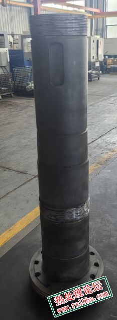

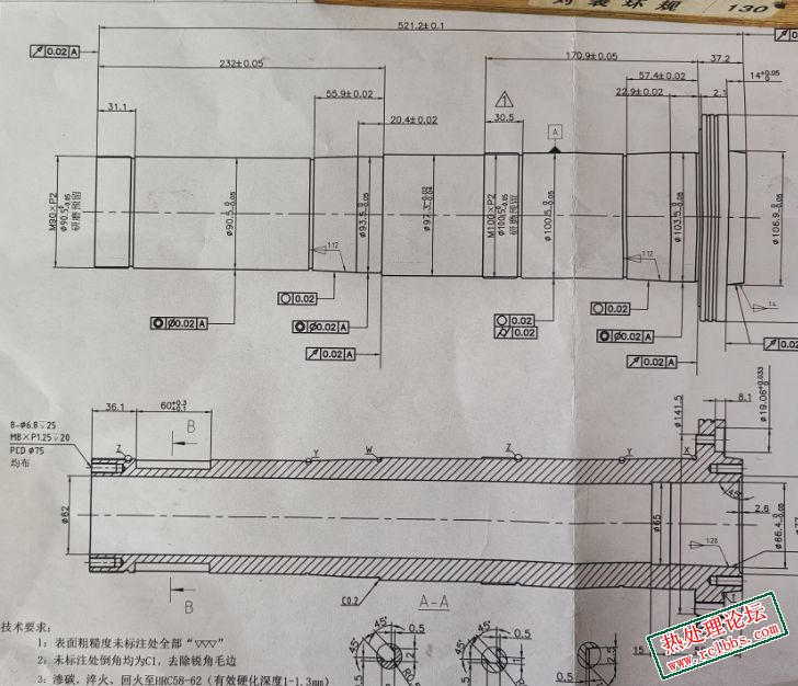

如题,现有一款芯轴,有外螺纹,螺纹热前加工,然后渗碳淬火,由于是空心轴,渗碳淬火后螺纹大径有椭圆,热后需要再精镗螺纹,等于螺纹处加工了两次。。。若螺纹处热前不加工,预留加工量刷涂料,然后渗碳淬火,热后再加工螺纹。。大家讨论下哪种方案效率更高呢?

这种情况,渗碳硬加工肯定没有防渗后再加工好,硬加工状态螺纹会渗碳,但是如果防渗后再加工,螺纹不会渗碳,而且螺纹强度和性能都比较优良。

最好热前螺纹预加工,留余量,渗碳防渗,热后修整螺纹。直接热后加工,硬度高(即使防渗),加工比较困难,速度慢

螺纹渗碳前不加工,预留渗碳层留量,车加工后车制螺纹,这时要注意渗碳后产品硬度。

建议还是热前做防渗处理,余量把控好就行了

渗碳后车碳层,预留余量,淬火后车螺纹,精度强度都可以达到。
