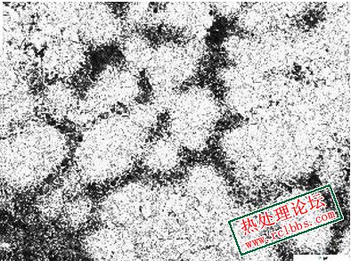

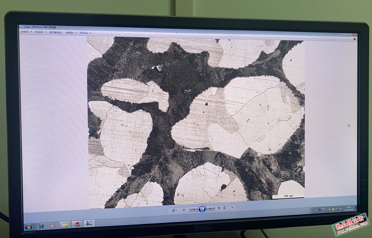

我们做的一批Q345料,原始组织有珠光体网状分布,做了850℃退火,有一定的改善,但是并没有完全消除网状组织,做高温退火时脱碳又比较严重,请教各位专家有什么办法消除掉珠光体的网状分布。
原始组织
原始组织
退火组织
退火组织

发表于 2024-4-12 11:21:07 | 显示全部楼层
这种材料要想组织形态好,那就做正火就可以了。

发表于 2024-4-12 12:48:09 | 显示全部楼层
最好在低倍下看,倍数太高无法宏观判断网状分布情况。
如果脱炭严重的话,有保护气体的话最好,如果没有条件通入保护气体,简单的做法是在炉内放置一定量的碳(烧烤用的就可以),人为的制造炉内一定量的碳势保护。可以缓解脱炭。

发表于 2024-4-12 13:20:31 | 显示全部楼层
Q345是以性能为主的材料的,化学成分变化比较大,想要做的很均匀,工艺是要摸索一下.

发表于 2024-4-14 16:18:27 | 显示全部楼层
好像除了高温正火外没有太好的办法,看下各位专家的建议,我也学习学习

发表于 2024-4-14 17:39:49 | 显示全部楼层
正火就可以了,没必要高温,以免过热或者晶粒粗大

 楼主| 发表于 2024-4-15 17:21:53 | 显示全部楼层
zyglf117526 发表于 2024-4-12 11:24
您好,请问下,您家这批来料是铸钢件?
连铸圆坯,最近一批发现网状的问题
签到天数: 40 天
 楼主| 发表于 2024-4-15 17:23:38 | 显示全部楼层
好的,谢谢,我试着做一下正火处理
签到天数: 40 天
 楼主| 发表于 2024-4-15 17:24:59 | 显示全部楼层
好的,我按您说的做一下正火处理
签到天数: 362 天
发表于 2024-4-15 17:29:38 | 显示全部楼层
lizj 发表于 2024-4-15 17:24
好的,我按您说的做一下正火处理
碳素钢,正火温度不要太高了,最好查一下热处理手册,,,不然晶粒粗大
签到天数: 633 天
发表于 2024-4-18 08:31:24 | 显示全部楼层
正火吧,甚至可以把冷却调整为过水。
签到天数: 52 天
发表于 2024-4-18 15:53:10 | 显示全部楼层
正火按正常温度上限可以,低温效果不明显
