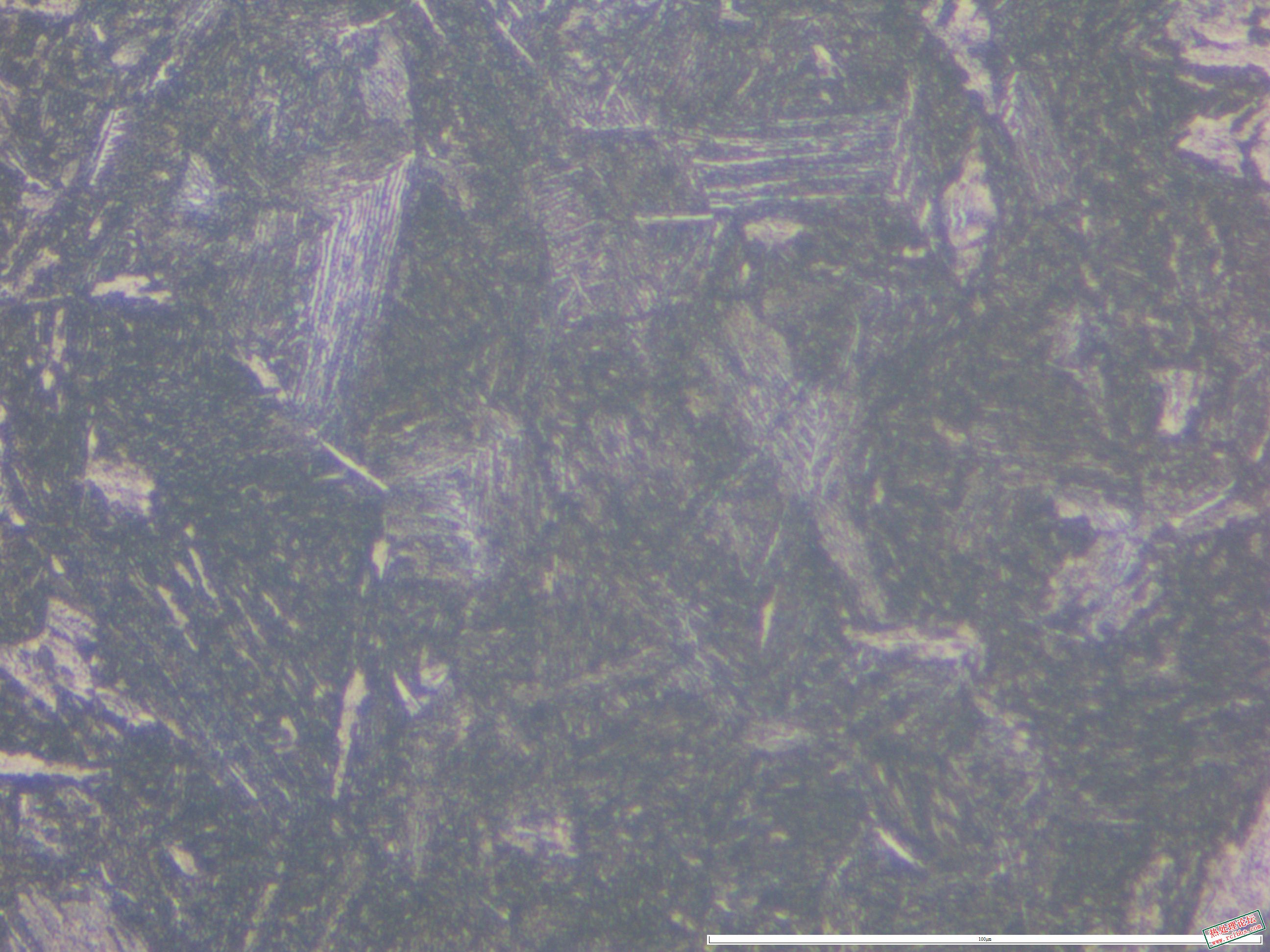

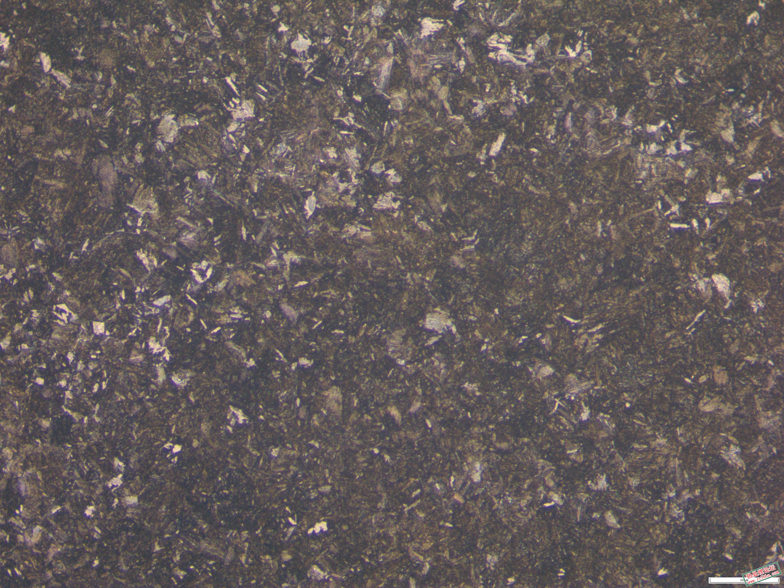

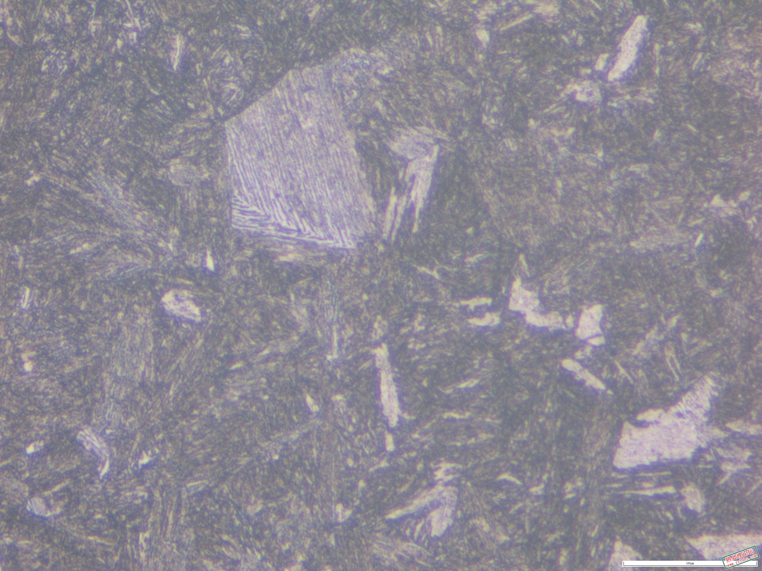

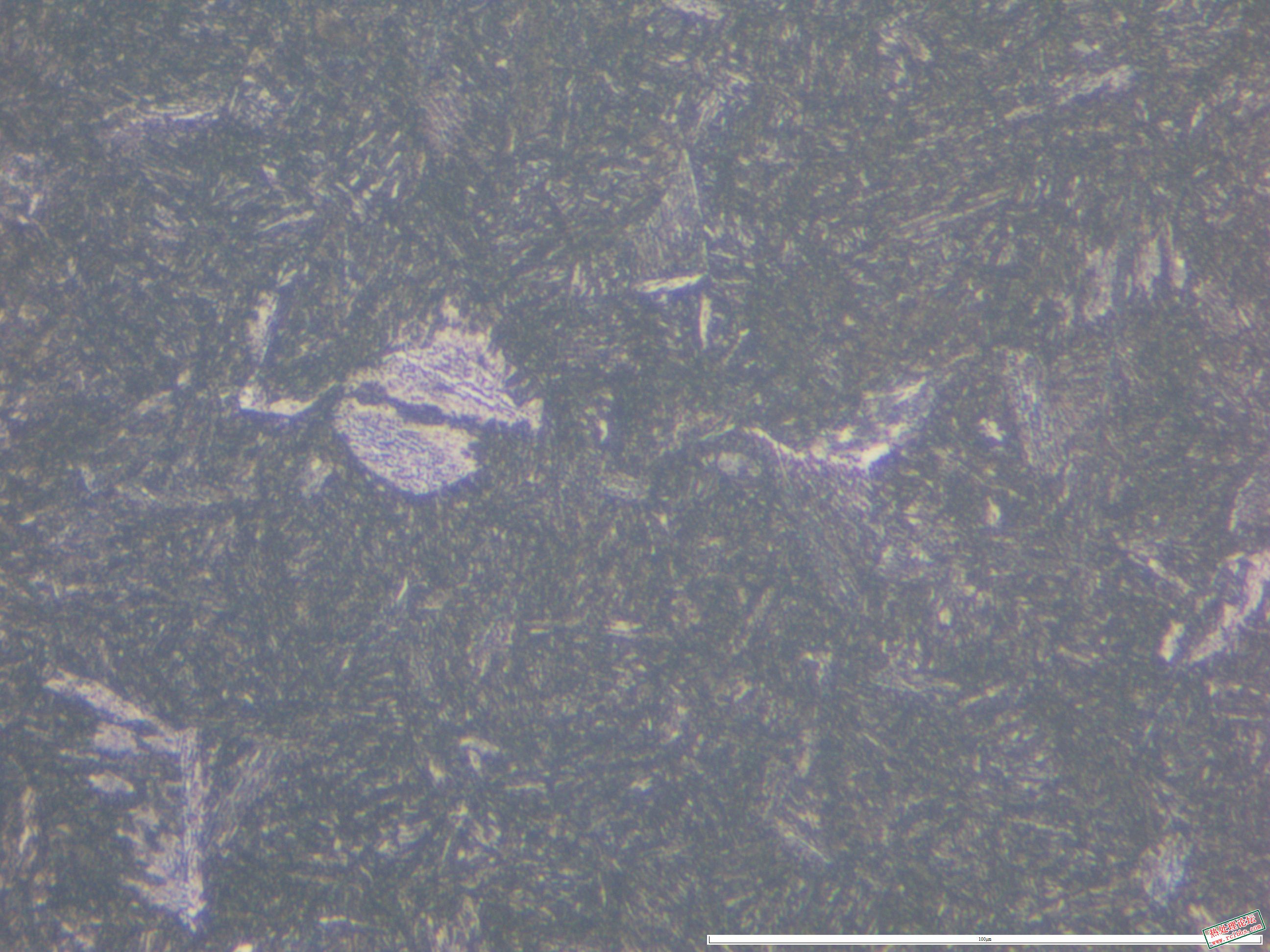

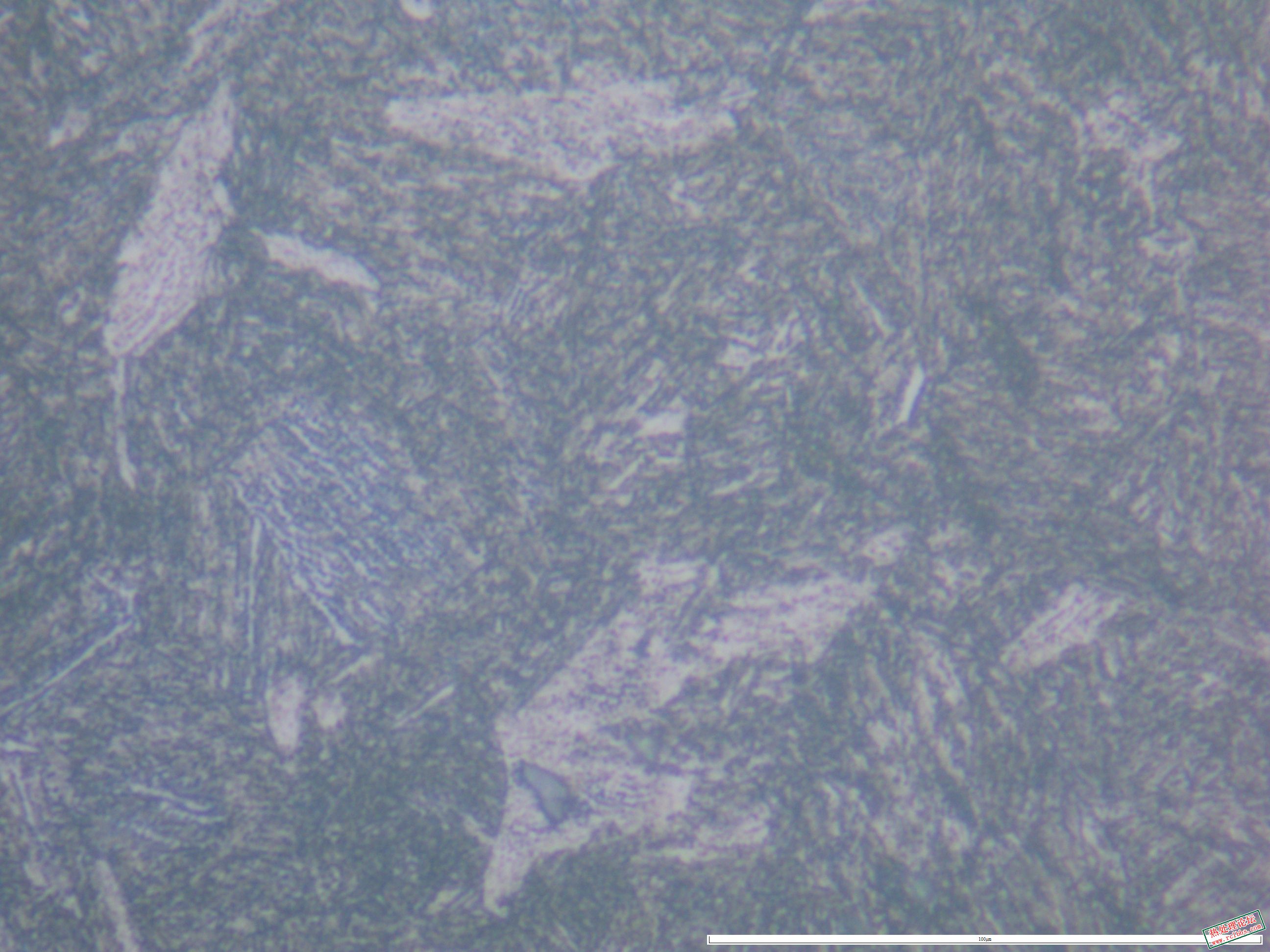

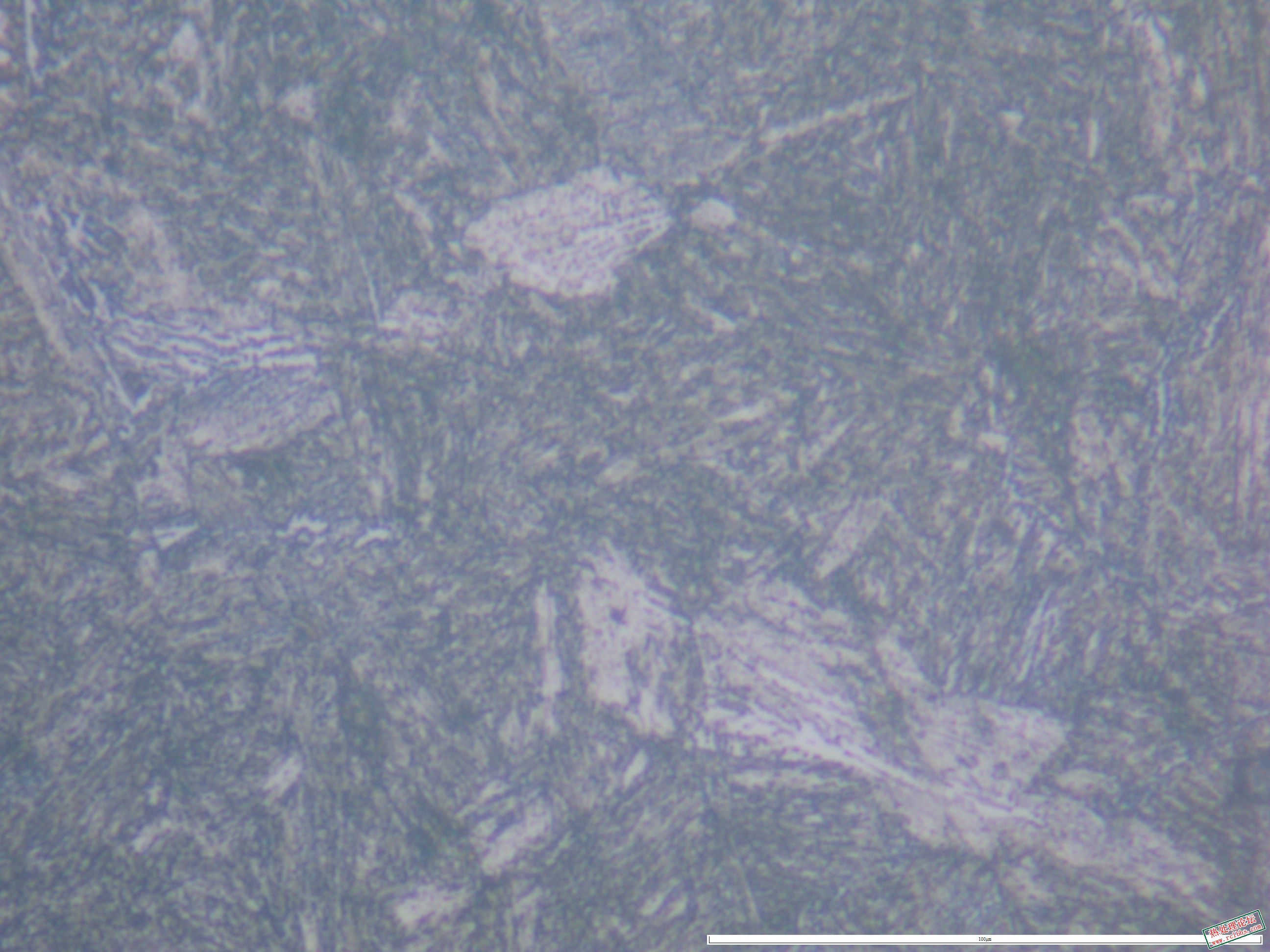

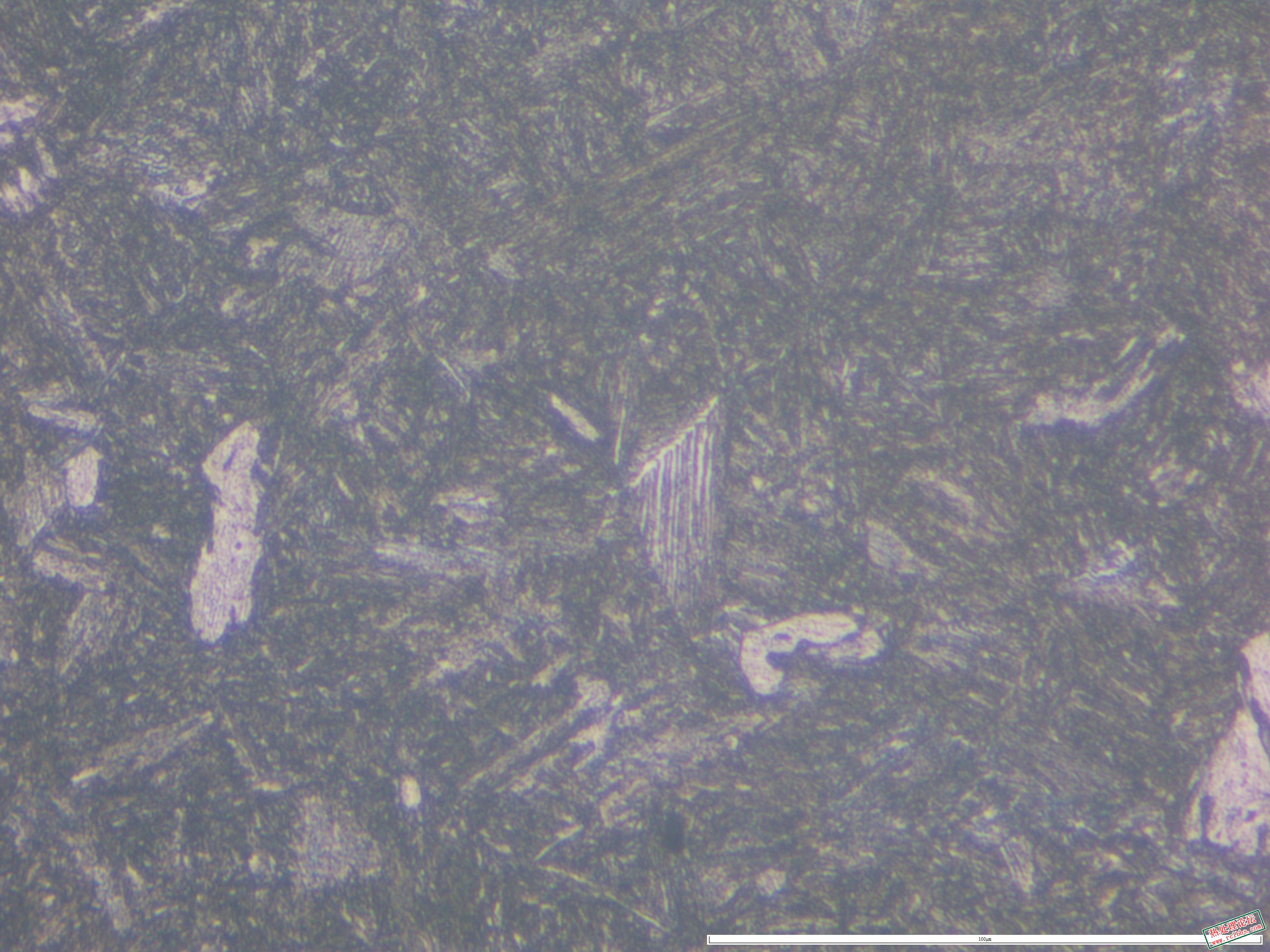

这些图片组织是不是上贝氏体与下贝氏体?请指教!
签到天数: 362 天

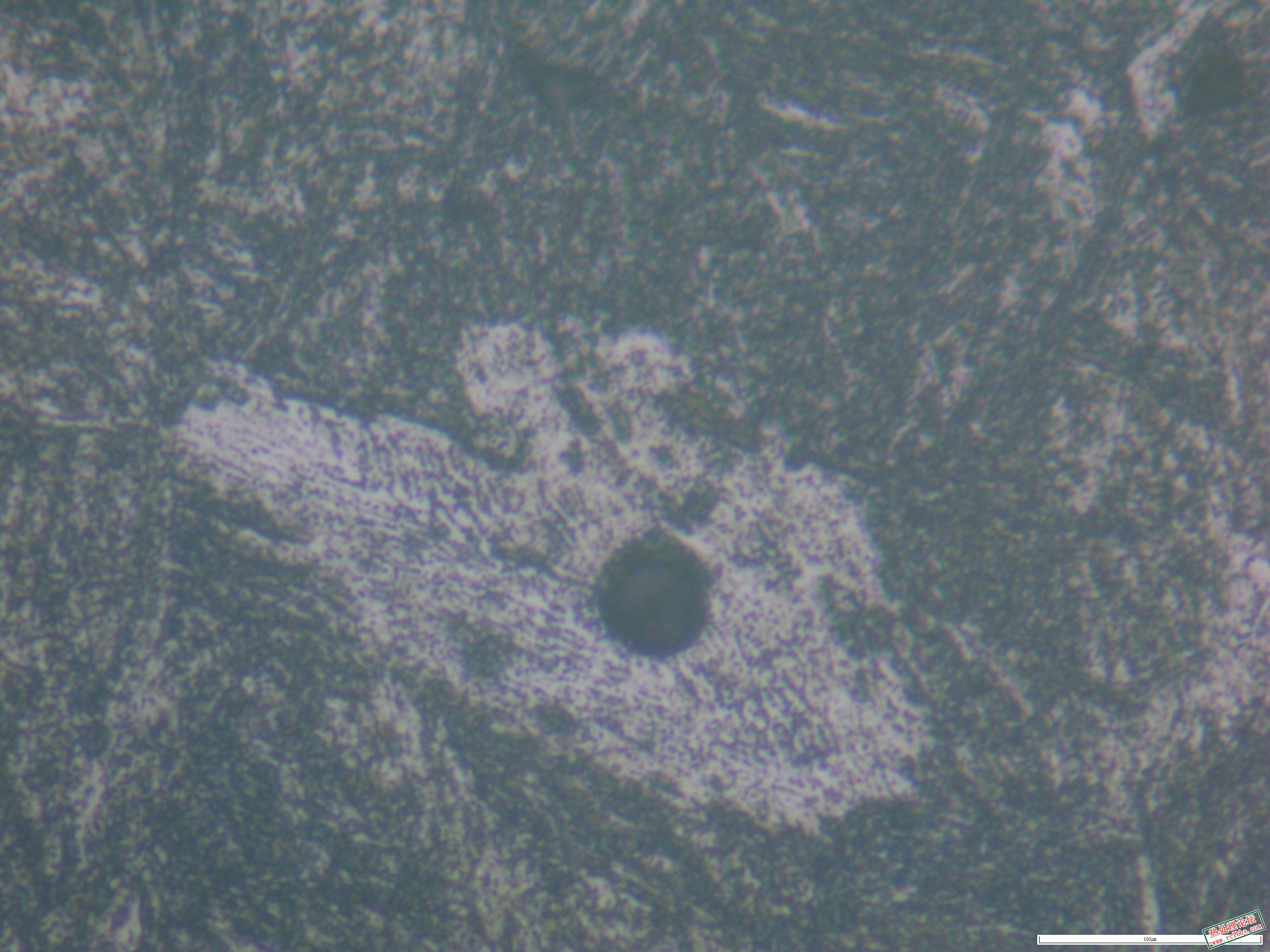

发表于 2024-4-13 08:43:47 | 显示全部楼层
wjg641218 发表于 2024-4-13 08:18
我现在还是没查到标注的红圈内是什么组织?请指教!
块状浅白色的组织是“岛状组织”而不是铁素体(本质是F基体上分布着碳化物),可以把它归类为贝氏体;板条明显并且较宽、颜色较白一点的是“柱状贝氏体或者叫无碳贝氏体”:handshake
回复 顶 1 踩 0
签到天数: 2238 天
发表于 2024-4-12 16:14:26 | 显示全部楼层
想要提高冲击,就需要改善金相组织(改善冷却,减少贝氏体的出现)
回复 顶 1 踩 0
签到天数: 657 天
 楼主| 发表于 2024-4-12 14:01:13 | 显示全部楼层
看看这张白色块状应该是下贝氏体吧?敬请指教!
白色块状是不是下贝氏体?
白色块状是不是下贝氏体?
签到天数: 362 天
发表于 2024-4-12 14:06:04 | 显示全部楼层
羽毛状的是上贝氏体。下贝是针叶状。:handshake
签到天数: 657 天
 楼主| 发表于 2024-4-13 08:18:16 | 显示全部楼层
签到天数: 657 天
 楼主| 发表于 2024-4-13 08:29:49 | 显示全部楼层
这个组织也类似前面的

签到天数: 156 天
发表于 2024-4-13 09:04:00 | 显示全部楼层
zyglf117526 发表于 2024-4-13 08:43
块状浅白色的组织是“岛状组织”而不是铁素体(本质是F基体上分布着碳化物),可以把它归类为贝氏体;板 ...
感觉再大一点就是魏氏体了
签到天数: 362 天
发表于 2024-4-13 09:34:28 | 显示全部楼层
达瓦次仁 发表于 2024-4-13 09:04
感觉再大一点就是魏氏体了
:lol 锻造后直接调质的,原奥氏体晶粒还是很粗大的,我还被魏氏铁素体的概念绕着呢:(
签到天数: 885 天
发表于 2024-4-13 10:23:40 | 显示全部楼层
锻造残留组织对后续调质产生了影响,重新正火细化晶粒改善下组织试试,再淬火
签到天数: 362 天
发表于 2024-4-13 10:26:17 | 显示全部楼层
:lol 若果重新正火细化晶粒改善组织后,还用原来的淬火工艺,可能抗拉强度会降低。。。重新正火细化晶粒后,淬火保温时间或者淬火温度得适当增加:lol
签到天数: 554 天
发表于 2024-4-13 13:09:27 | 显示全部楼层
上贝氏体和粒状贝氏体,淬火冷速不够
签到天数: 1402 天
发表于 2024-4-14 10:38:35 | 显示全部楼层
利用锻造余热调质的话,控制一下节奏和冷却时间速度,可以避免出现上贝,形成细碎和少量下呗组织,回火后性能会很好。如果粗加工后调质,降低加热温度,增大冷速,控制淬火时间,这个垃圾组织也能避免。这材料淬透性好,充分回火后调质1-3级很简单的,性能自然不差

发表于 2024-4-16 09:19:52 | 显示全部楼层
低温冲击性能差,首先检测材料里面含硫、磷量是否超差,其次是冲击韧性试样取样位置是否有相应国标依据,最后是热处理工艺改进,适当提高淬火温度和加强冷速,CrNiMo钢可以回火后快冷,随后再低温回火去应力尝试下。

发表于 2024-4-16 13:05:44 | 显示全部楼层
上贝氏体和粒状贝氏体
签到天数: 1123 天
发表于 2024-4-16 16:26:46 来自手机 | 显示全部楼层
有一些上贝氏体,粒状贝氏体,

签到天数: 655 天
发表于 2024-4-18 08:29:47 | 显示全部楼层
不太清楚你的工件尺寸,但这个材料水淬没问题的,你这个冷速太慢了,还有感觉回火温度低了(里面针状),供参考
