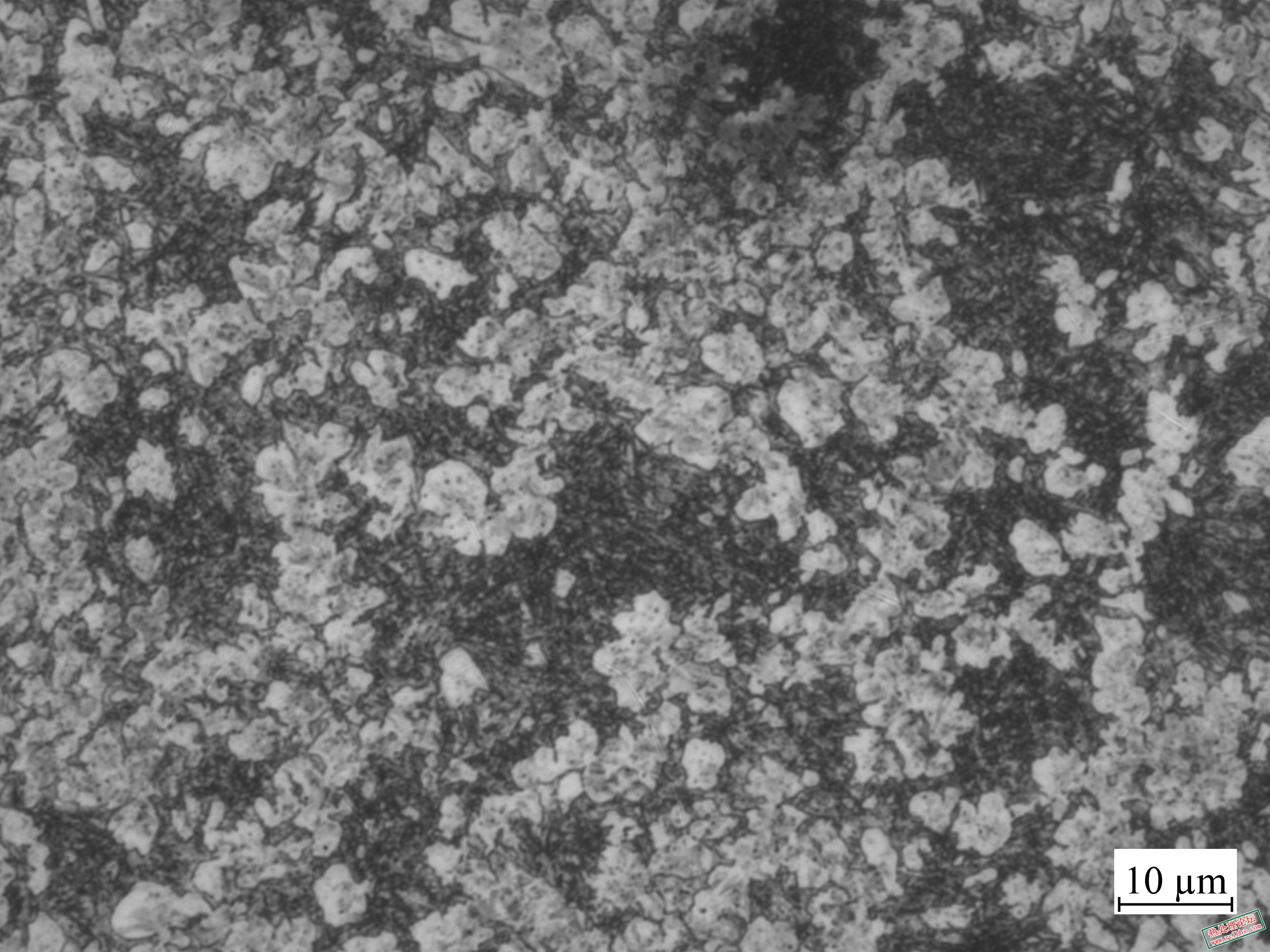

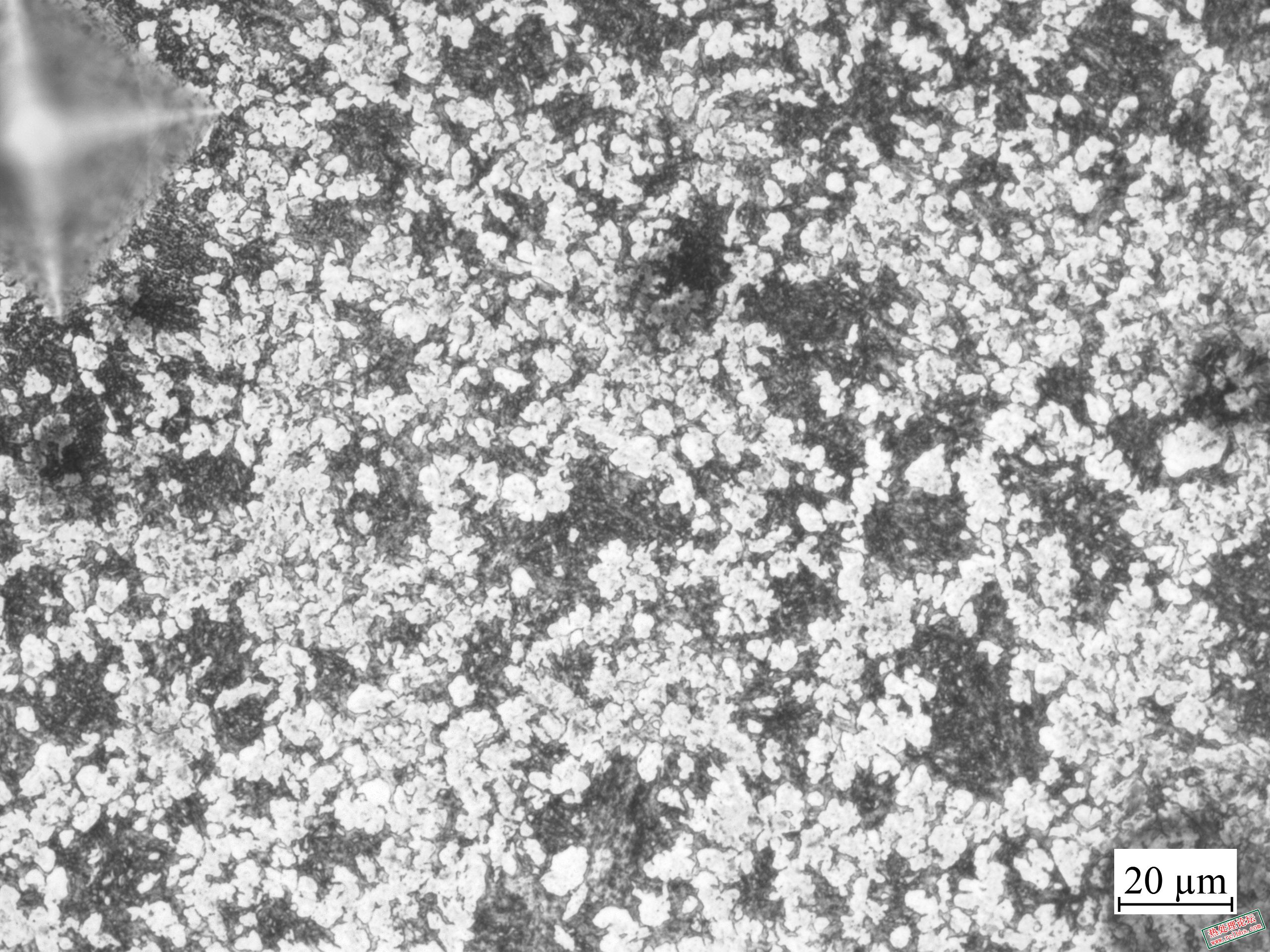

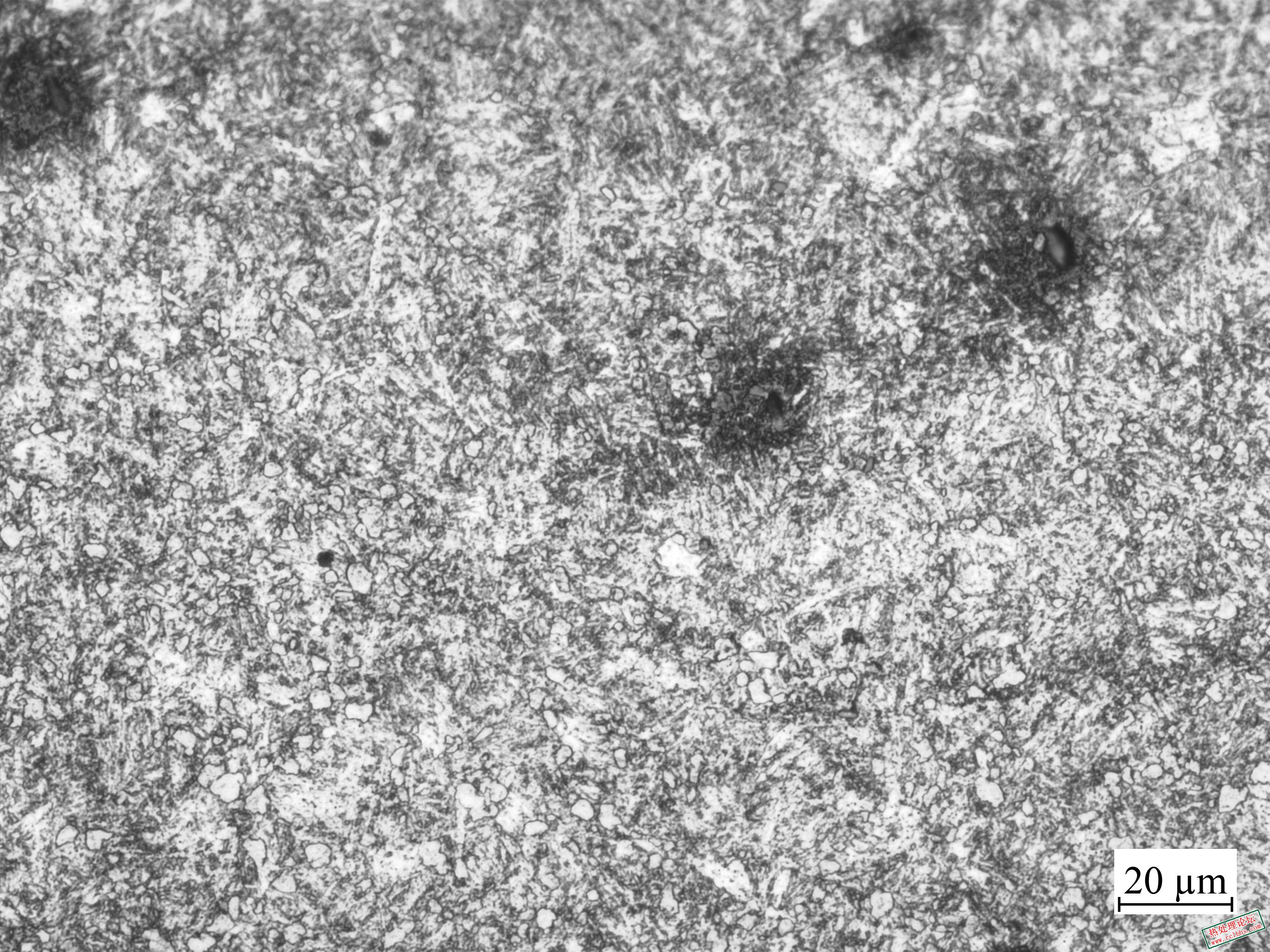

[合金钢] 淬火产品出现软点,硬度偏低,出现一些白色块状组织硬度为540,各位老师看看是什么
签到天数: 36 天
发表于 2024-4-12 17:17:56 | 显示全部楼层 |阅读模式
白色区域的组织
白色区域的组织
白色区域组织
白色区域组织
签到天数: 2238 天
发表于 2024-4-13 12:38:07 | 显示全部楼层
淬火马氏体,周围黑色的应该是屈氏体
签到天数: 36 天
 楼主| 发表于 2024-4-15 10:26:03 | 显示全部楼层
那么请问为什么这个白色测马氏体,为什么是块状的呢,没有发现很明显的位向关系
签到天数: 362 天
发表于 2024-4-15 12:45:23 | 显示全部楼层
:lol 淬火马氏体就是这样的形态,你回下火,就可以了
