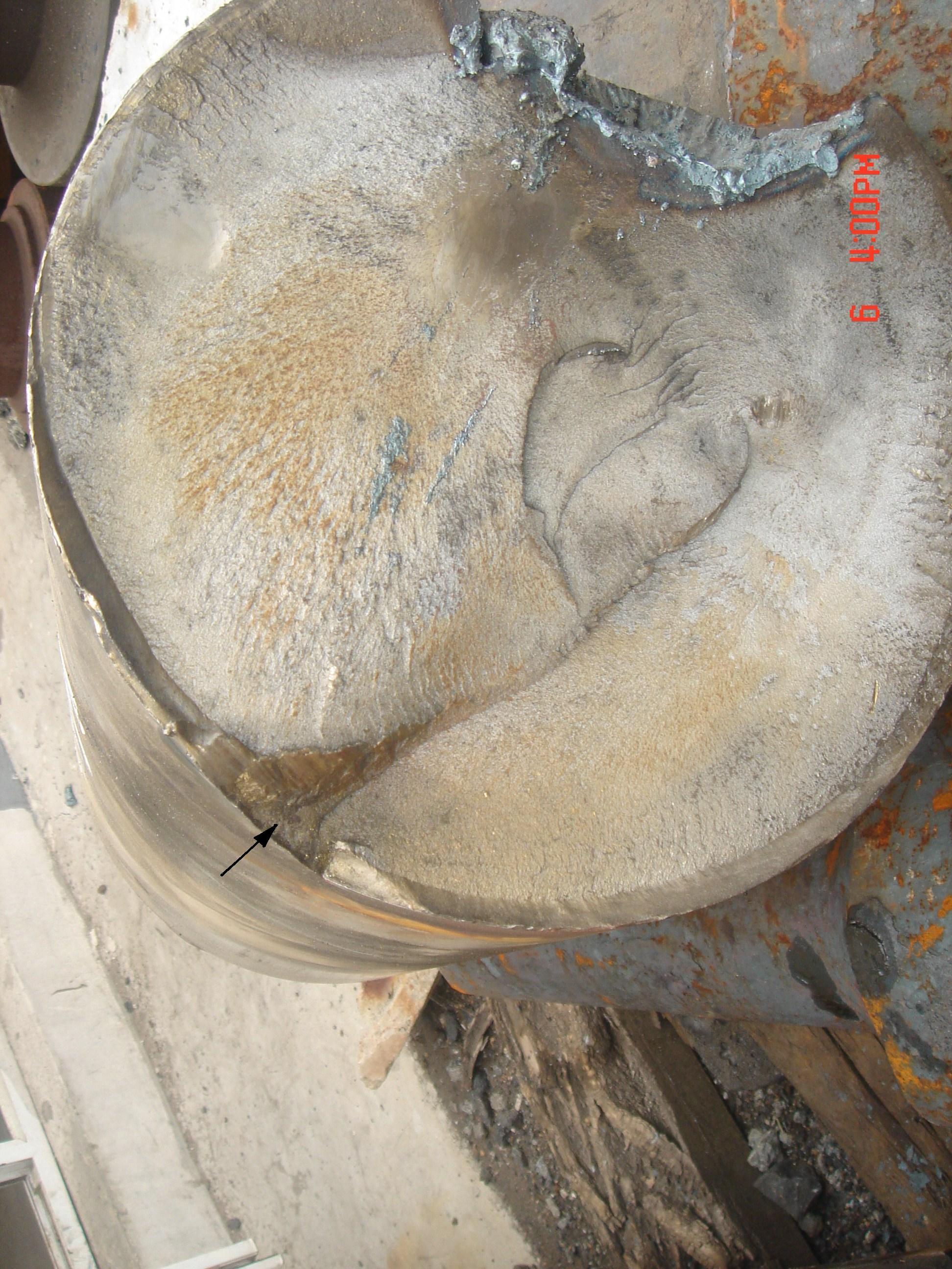

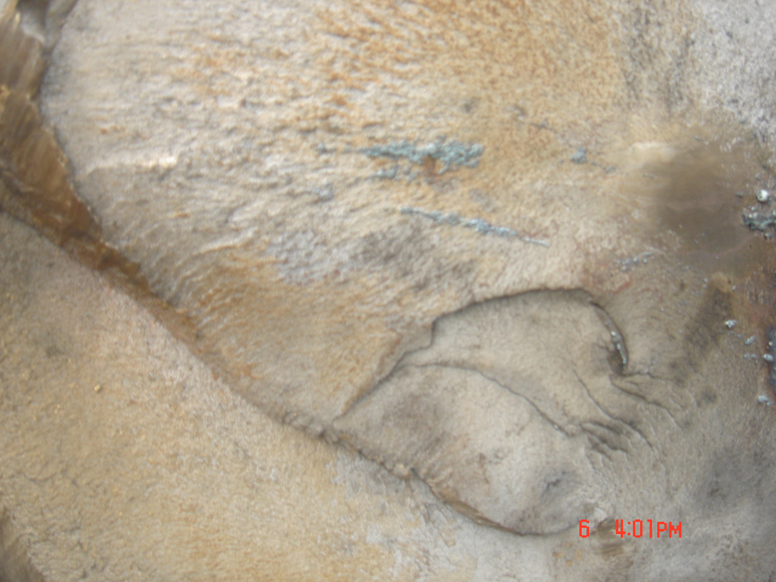

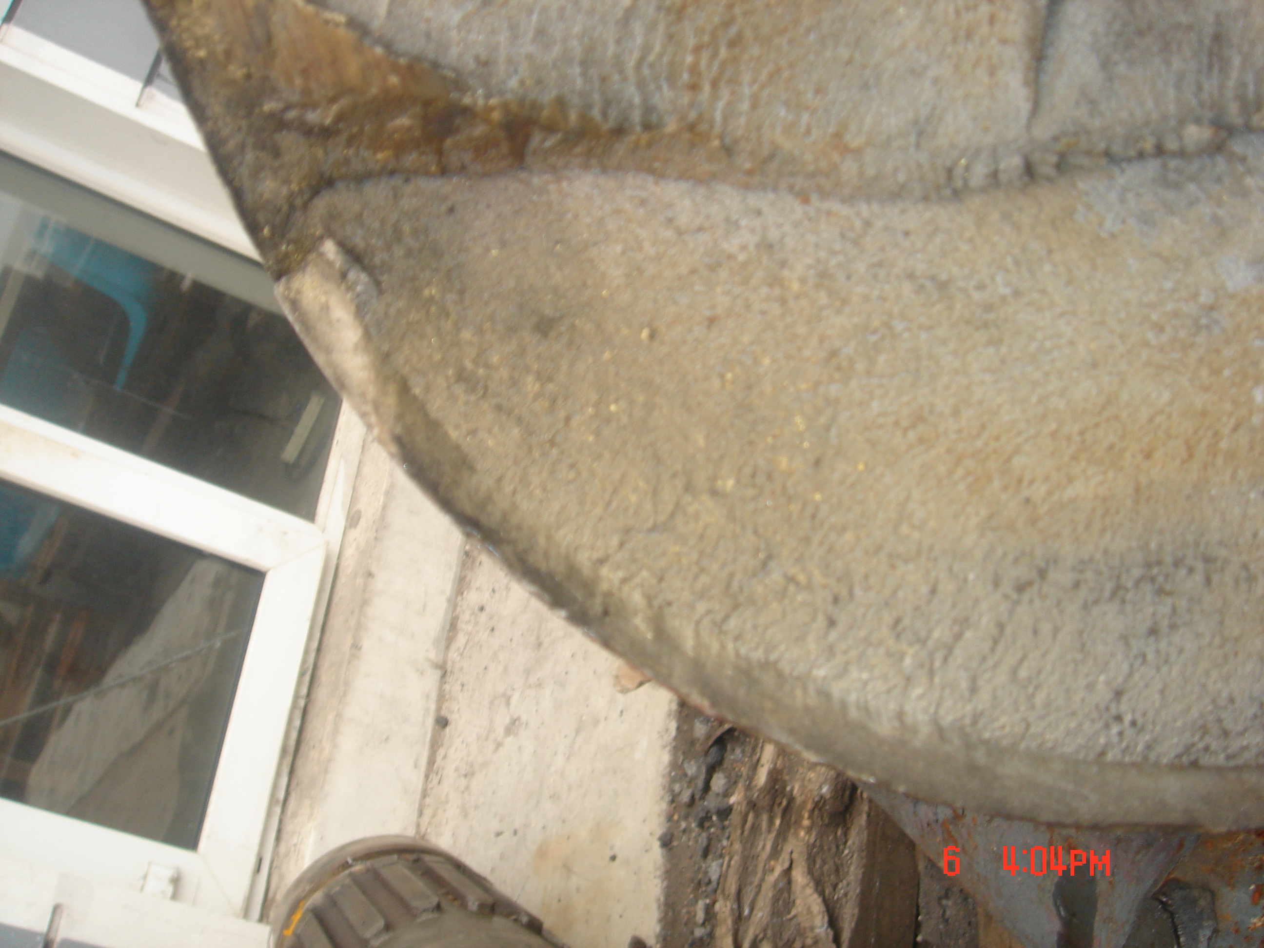

我们厂被退回一根40CrNiMo的大轴,调质状态下使用,在大径处断裂,断口是银灰色的,边缘有很明显的硬化层,轴的表面颜色有变化,有温度升高的现象。超声波探伤合格。请看断口照片,请各位高手帮我分析一下!

像是原材料缺陷。
 楼主| 发表于 2007-7-7 19:28:52 | 显示全部楼层
请您说出你的理由!为什么是材料的缺陷呢?
发表于 2007-7-8 07:47:15 | 显示全部楼层
零件表面有微裂纹,如果润滑不好,极易在短时间内产生高温,裂纹扩散导致断裂,如果是材质缺陷,应该在断口处看到明显的大小不一的硬块,材料中存在大的碳化物,热处理中导致严重偏析,局部点硬度过高.

热处理工艺是我们委托别的厂家做的,我不知道,但退回来的轴的断口有打硬度的痕迹,压痕很浅,心部硬度应该不低,但从表面的硬化层来看,热处理时的硬度好象又有点低,前后有点矛盾,这也是我比较困惑的地方,看看各位还有什么高见!

在断口处,磨一小平面,用里氏硬度计,从外到内检查硬度情况,因为不是你们热处理的,对热处理工艺不清楚,先怀疑工艺是否有问题,主要是看最边缘及硬化深度,判断是油冷却,还是水性介质或水淬油冷,这一点很重要,因为热处理在冷却这一关最容易出现问题

您说的有道理,我现在最怀疑的就是表面的硬化层!这个硬化层太明显了!就象套上去的一样,和里面的组织有一种格格不入的感觉!不知道是由于表面温升造成的类似于加工硬化的那种硬化层,还是热处理工艺不合理造成表面硬度高,你能在这方面帮我分析一下吗?再有探伤没发现问题,从断口的情形看,不象是脆性断裂,很象是疲劳断裂!不知道我这样说对不对?

发表于 2007-7-9 16:40:36 | 显示全部楼层
断口猜测:
轴为脆性断裂。起决定作用的乃是表面淬硬层伸向心部的长裂纹。
起初在轴表面或者在淬硬层和软芯交界处产生裂纹源。裂纹扩展分两步走(1.沿圆周正反两个方向在淬硬层扩展,2.同时向心部扩展形成径向长裂纹,主裂纹生成。)
处于表面的裂纹在淬硬层连接成环状后,向心部扩展。更主要的是此时长裂纹同时受扭转载荷作用,经过一段孕育,由径向主裂纹开始向心部扩张,裂纹扩展较快,长裂纹左侧可见快速扩展区留下的放射条纹。
受工件旋转载荷作用,裂纹扩展途中,径向主裂纹表面发生开合,致使裂源处发生挤压碰撞,出现塑性变形,同时造成长裂纹近表面台阶处受挤压撞击而台阶上翻。
只是猜测,呵呵

疲劳辉纹是指电镜下见到的疲劳裂纹扩展前沿线,垂直于裂纹扩展方向,弧线状推进。
我们宏观能见到的疲劳断口特征,其实是贝纹线。你的照片上不明。可能淬硬层外圈会有,但我看不清。
欲认识疲劳辉纹,只要看看金相图谱或者失效报告,一般都会有。
猜测应该是主裂纹表面开始裂的,是材质问题还是淬火裂纹,需要金相甚至电镜分析。你可以看看,裂源处断口明显和淬硬层的扩展断口晶粒状态两样,一个是粗晶,一个是瓷状断口。

有一点我可能没有说清楚,照片3上有一个缺口,是用气焊切割下来一块准备化验材质的!你说的粗晶是不是那!不好意思我没说明白!我特别想知道表面的硬化层是如何产生的?我觉得不象是淬火产生的,调质使用的件硬化层不应该这么明显,是这样吗?
发表于 2007-7-10 10:53:56 | 显示全部楼层
我说的粗晶是指下面长裂纹的表面。气焊切割处很明显是事后分析取样用的,不会管它的。

你看到的不是裂纹!可能是我拍的照片不是很清楚!就是断裂后形成的沟槽,不知道我这样的表述是不是清楚?如果把断裂的部分放在一起正好能重合!
