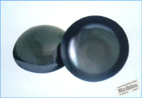

发表于 2010-6-19 17:42:19 | 显示全部楼层
滚装跟挂装我觉得关系不大;发黑的质量跟前期的预处理有很大关系!我们叫前处理,一般是酸洗,如果酸洗不不够,发出来的产品不黑,有的表面还会粘附一层东西!酸洗过头了,对产品的尺寸,表面光滑也有影响!
抛光和喷砂出来的表面质量有差异,发黑本就是表面处理,表面越光发出来的产品也越光
