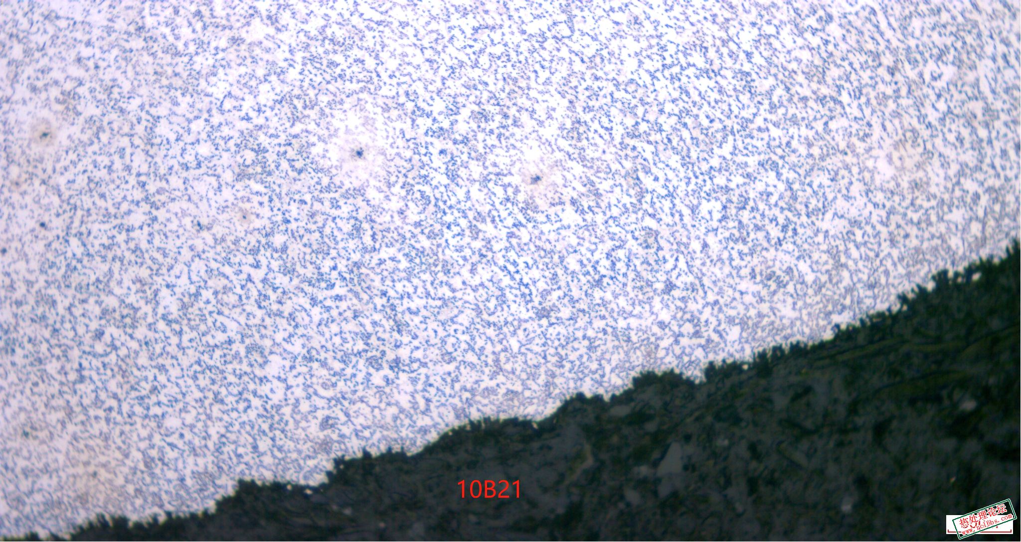

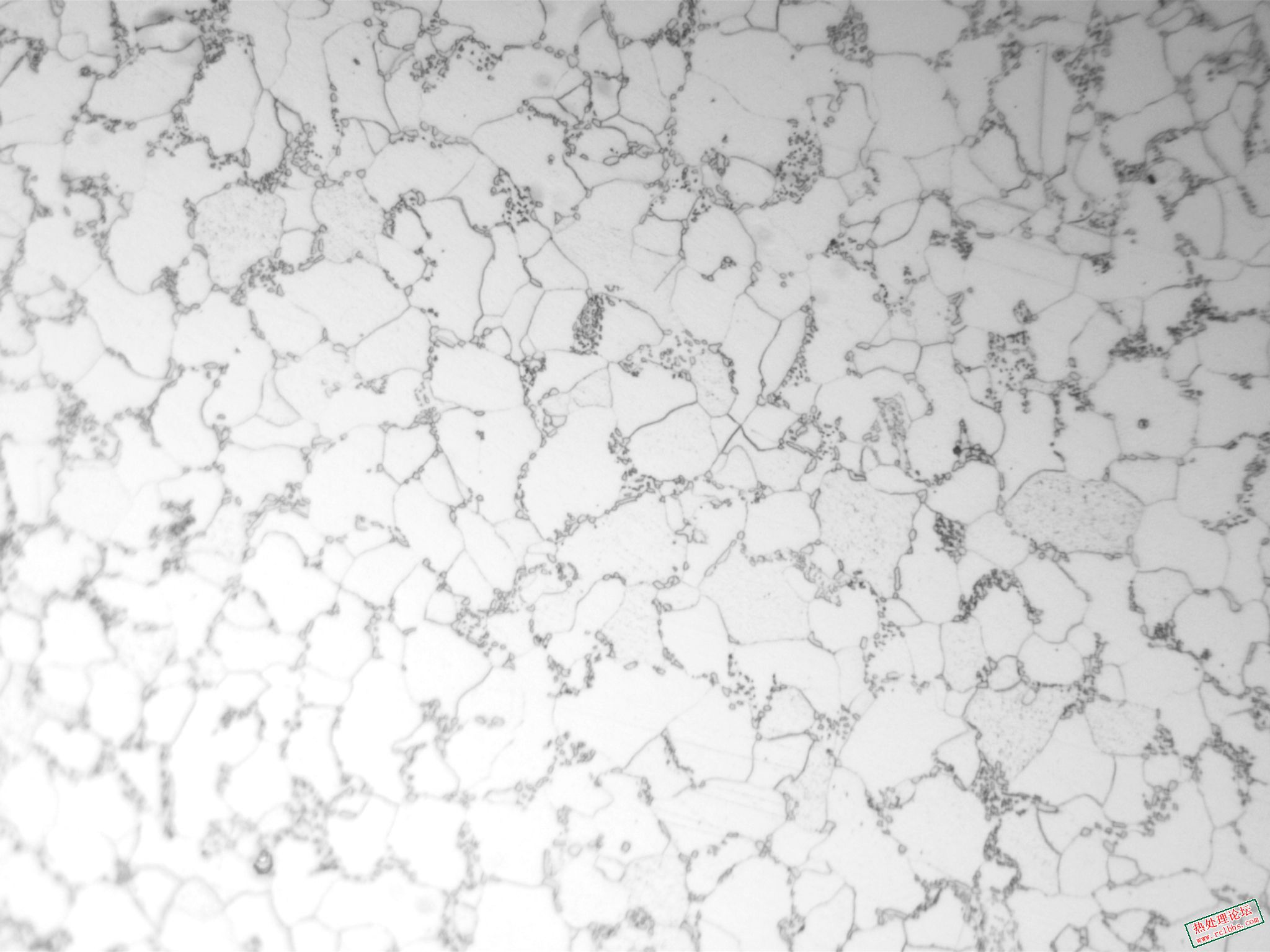

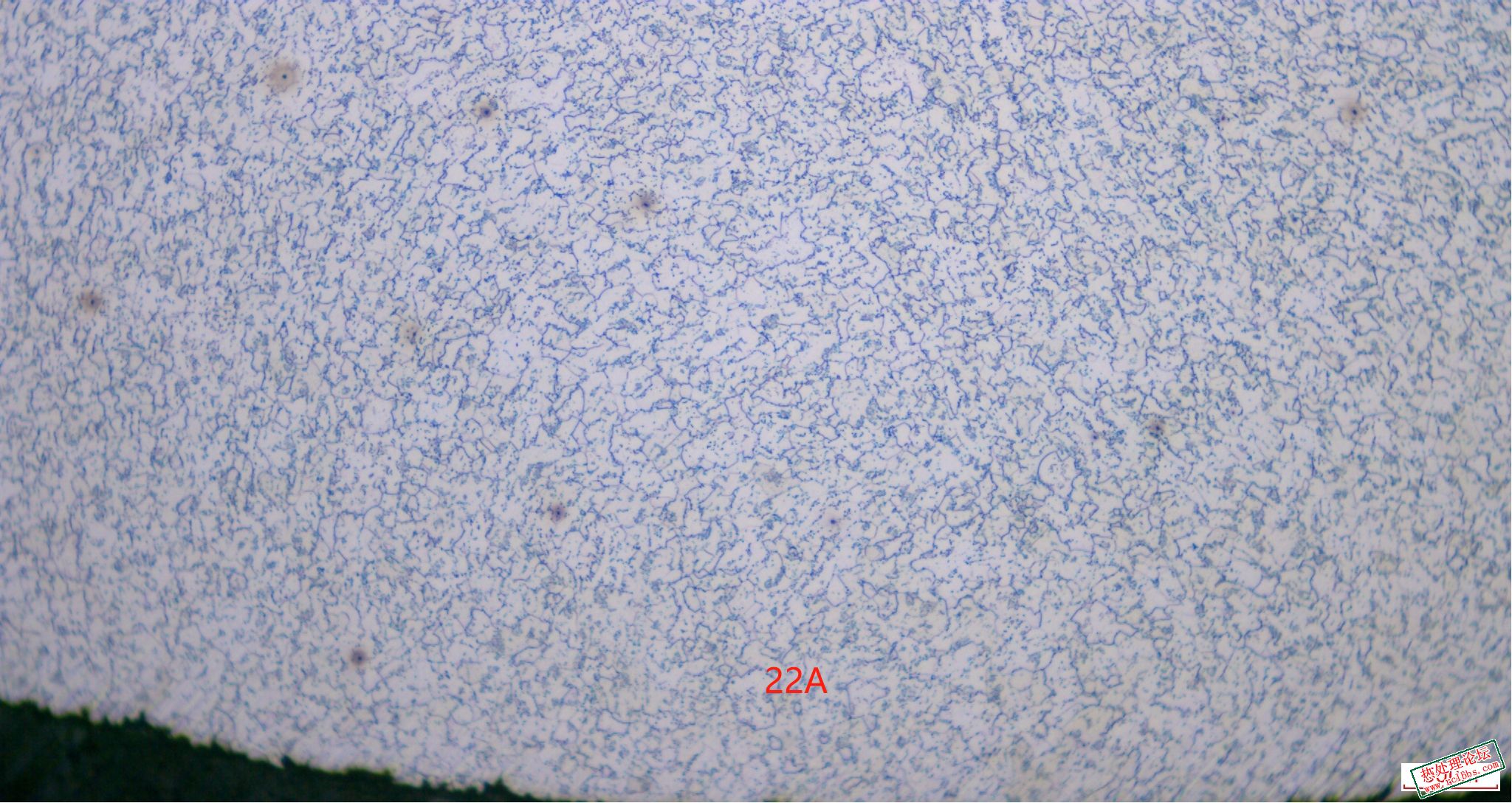

求教这两个球化组织图是否正常,球化组织普遍聚集在晶界周围,这是什么原因造成的,对材料性能有什么影响

发表于 2024-4-15 07:54:09 | 显示全部楼层
   造成这种情况的原因是因为球化前的组织是珠光体+铁素体,然后球化退火的机理是要部分奥氏体化,所以就只有晶界处少量的珠光体不均匀奥氏体化了,铁素体操持原样,所以最终就得到了楼主这种组织。稍微提升一点温度,球化体的面积会稍微大一点,但是由于受限材料,整体结构变化不会太大,再提高温度,奥氏体化过多就球不起来了。

第一张10B21  第二张22A

有点欠热吧??保温时间再适当延长些看看,,一看你就是做紧固件的!

这种球化组织正常。第二张是好的

低碳钢球化退火组织就是这样的,你可以看一下JB/T 5074和GB/T 38770这两个标准。

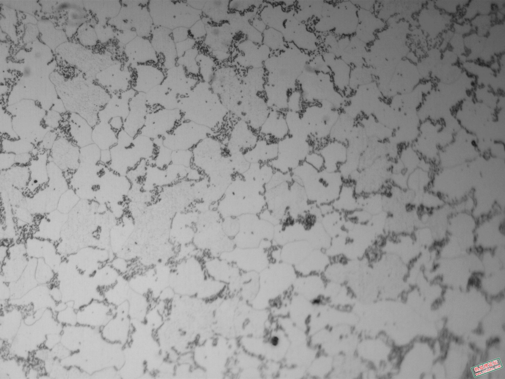

我的一个朋友,也是搞紧固件的,他家的线材来料退火组织

两张图片还可以了,只要不是太复杂的零部件都没有问题。要想提高球化,1、需要加大退火前变形量,2、适当提高球化温度。

这个应该是低碳钢冷压成型前的球化退火,组织看起还可以,硬度控制在160HB成型应该问题不大

这个球化不到位,用于冷镦应该会有开裂现象
