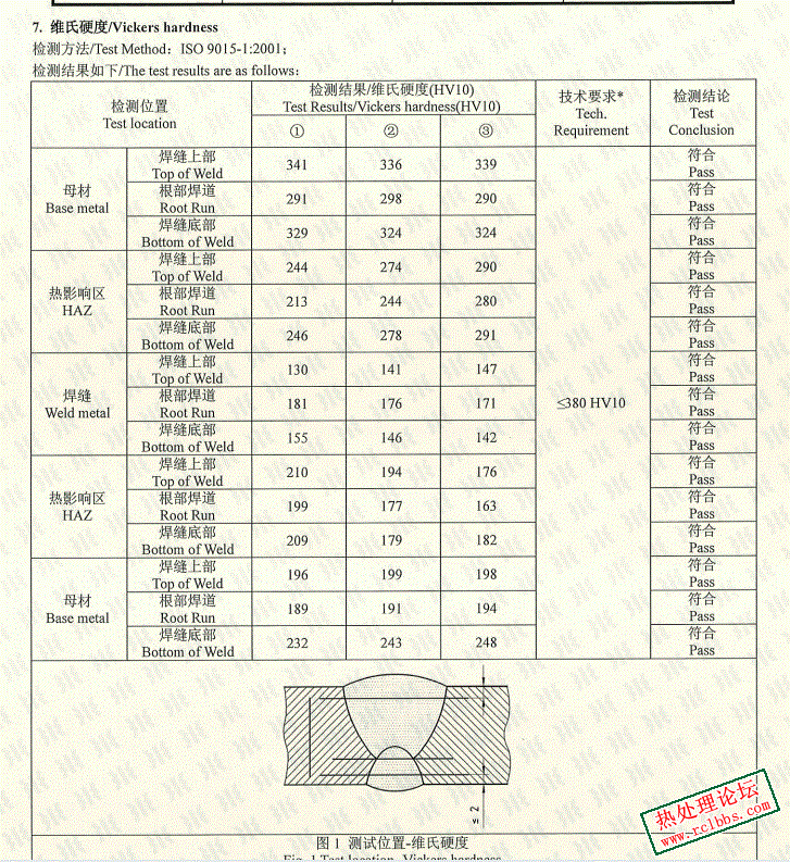

微信图片_20240416083155.gif ISO15614-1标准做的焊评,要求母材35CrMo调质硬度290-330HB,35钢母材的调质硬度210-250HB,实验结果35钢母材的硬度不均匀,且中间和上部硬度不合格,焊接工艺是135-MAG,焊前预热250度,焊后去应力温度480度,35CrMo的调质回火温度500度,35钢的调质回火温度450度,焊前35钢母材硬度区间为240-260左右,我想问:这个维氏硬度的结果是焊接工艺对焊缝边缘区域造成的,还是因为热处理温度造成的

没太看明白您的描述,但去应力退火温度比之前的回火温度高本身就有问题

焊接会破坏调质组织,硬度会变化。
