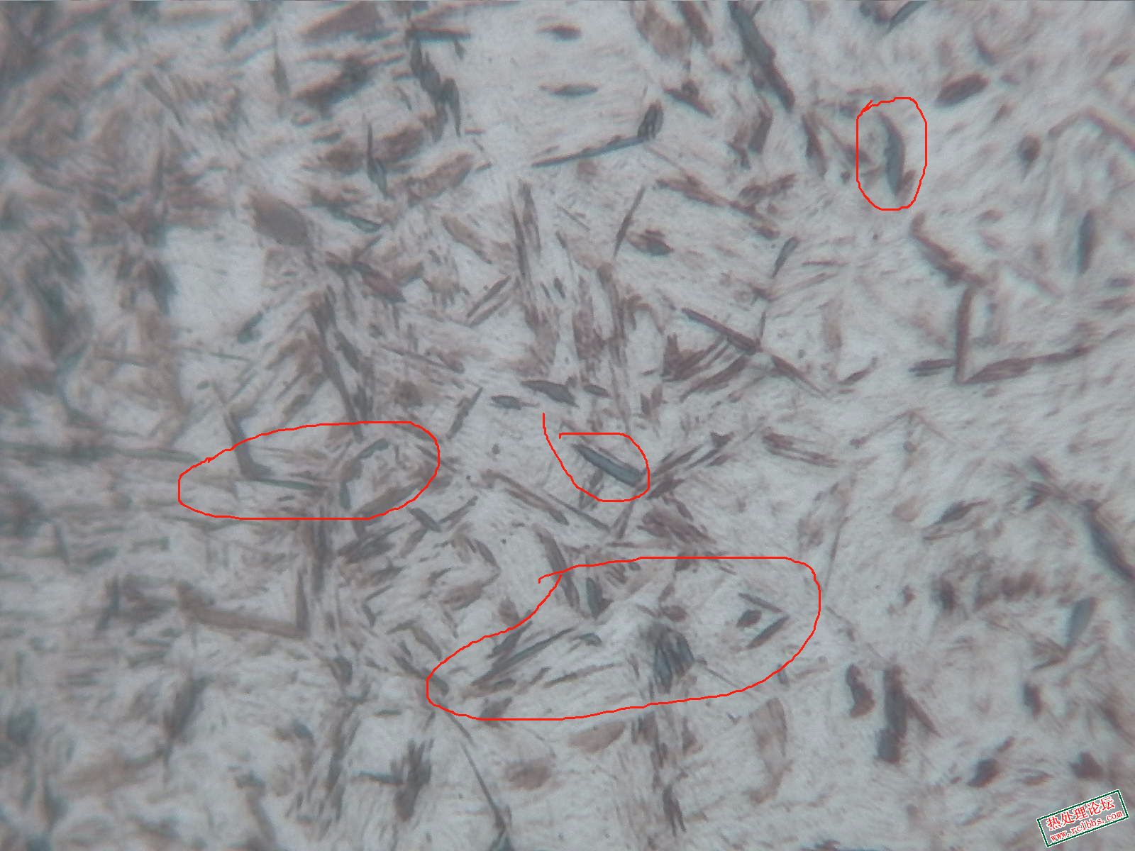

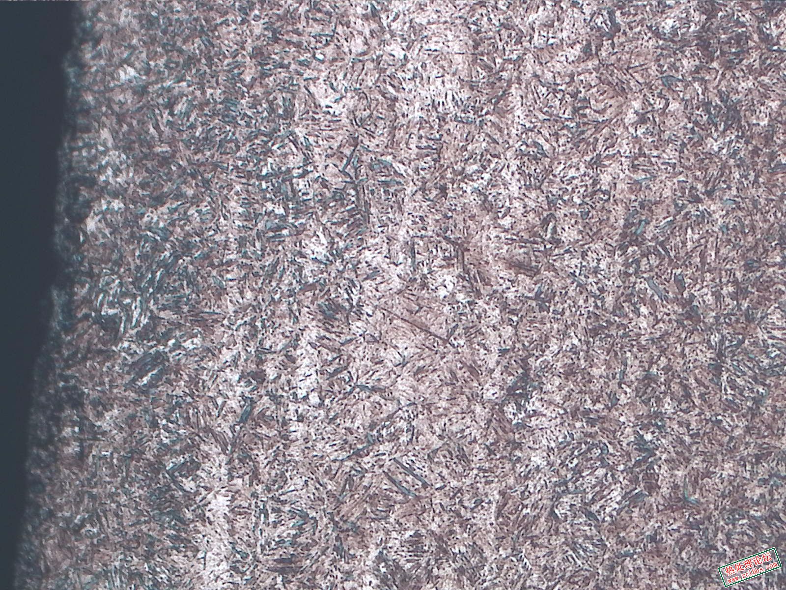

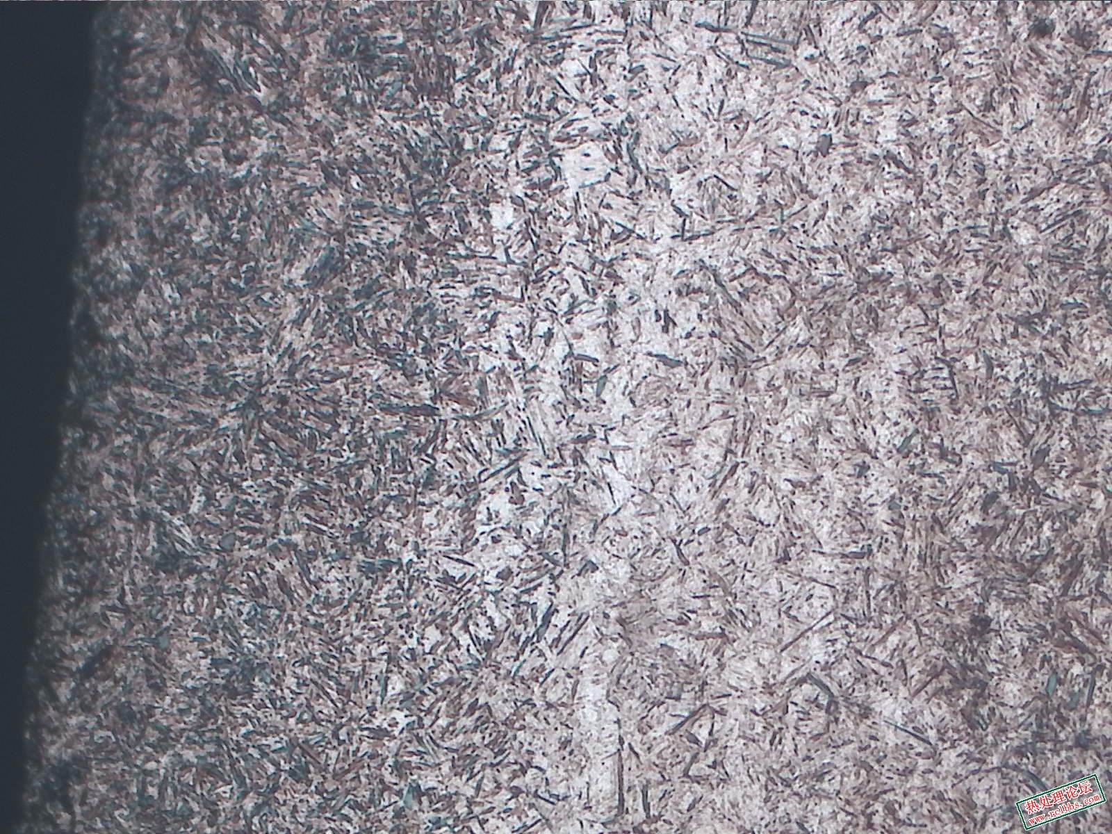

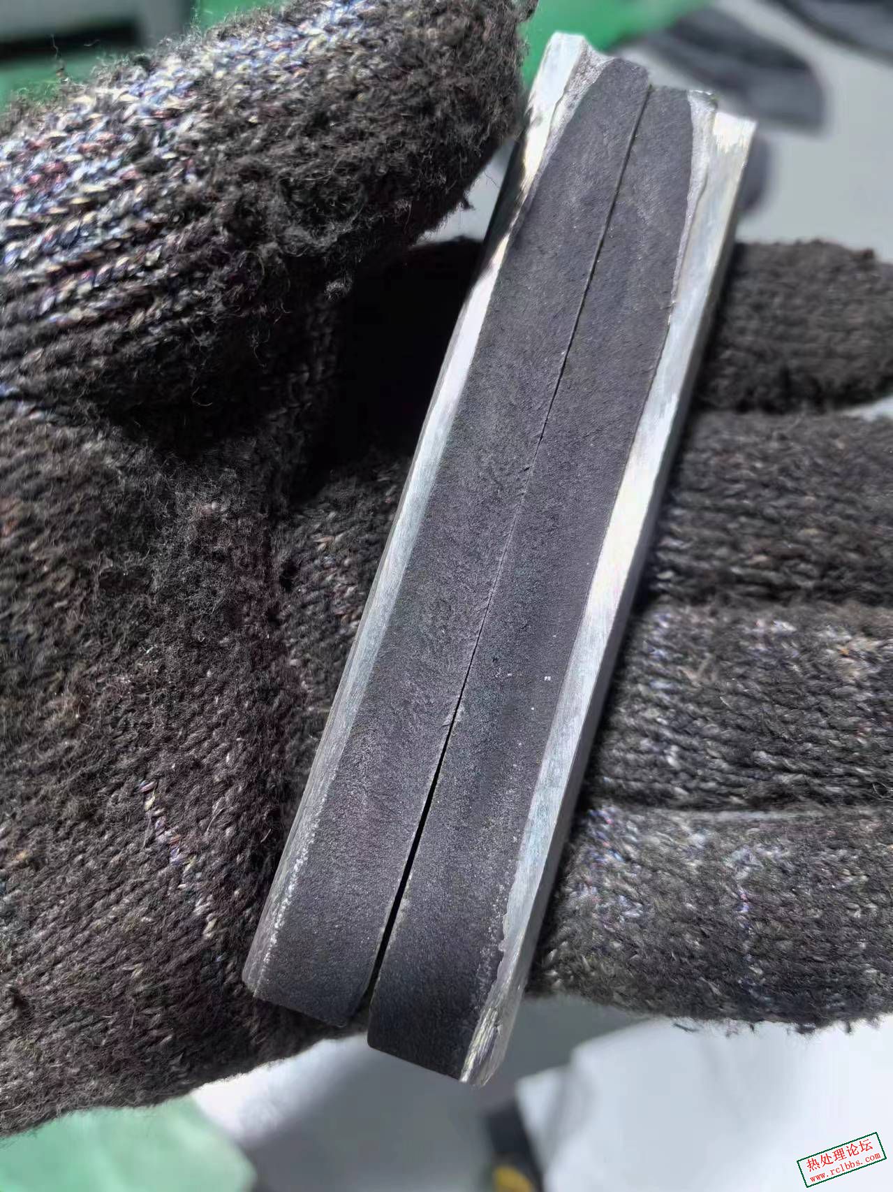

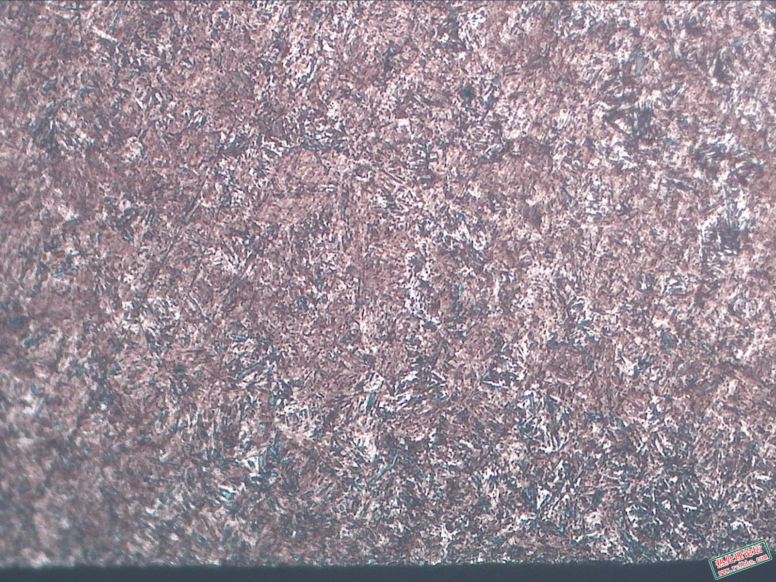

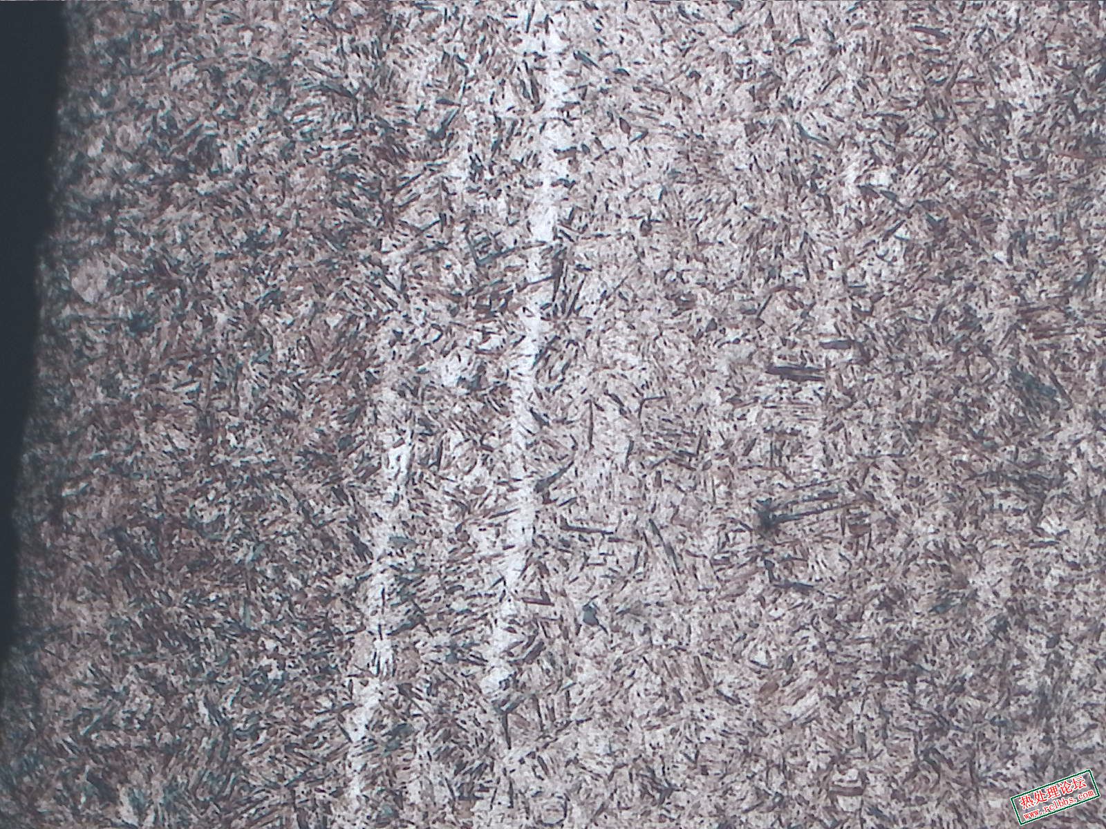

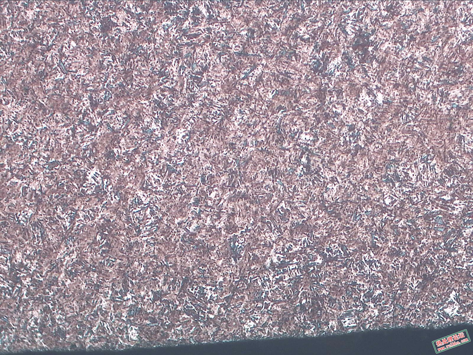

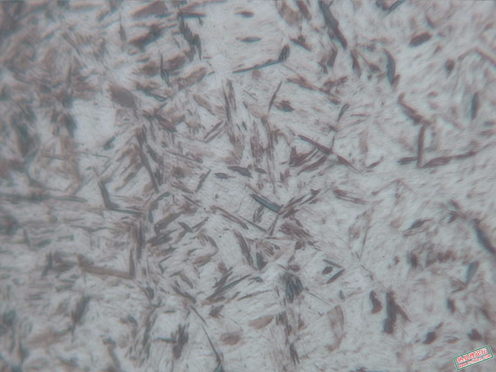

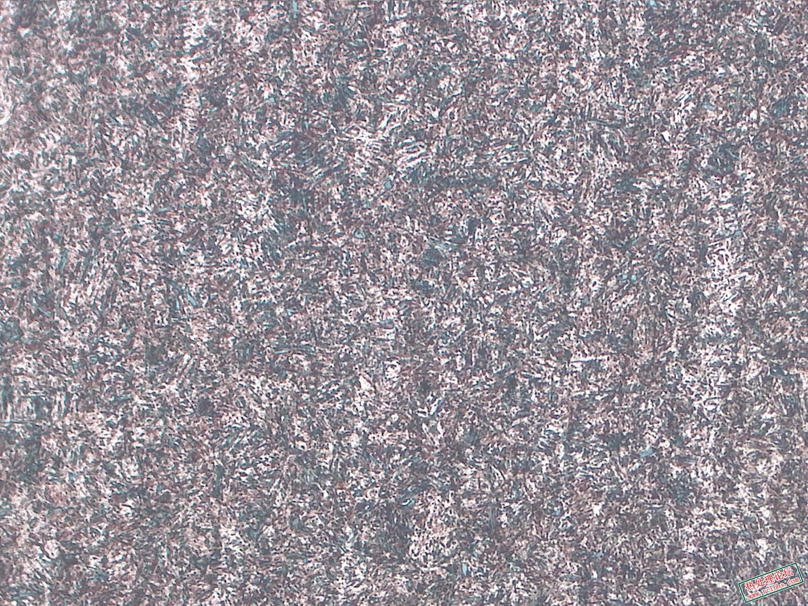

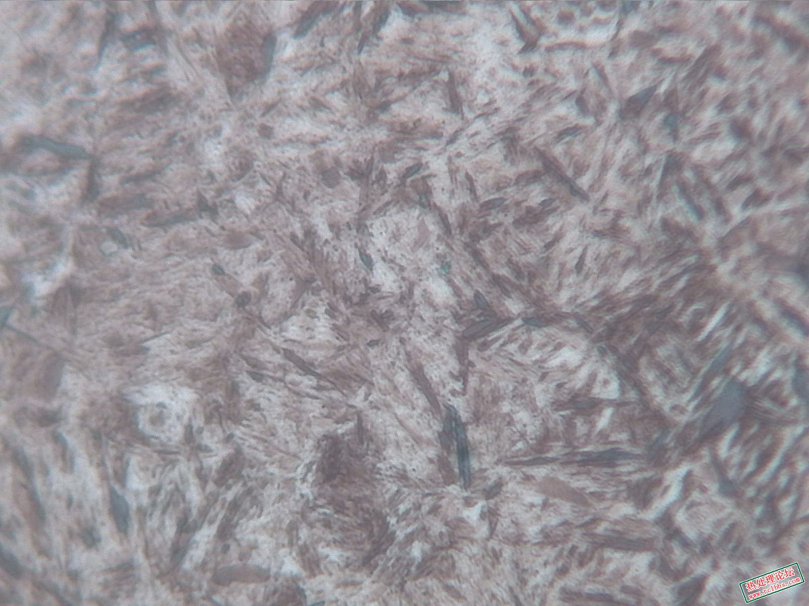

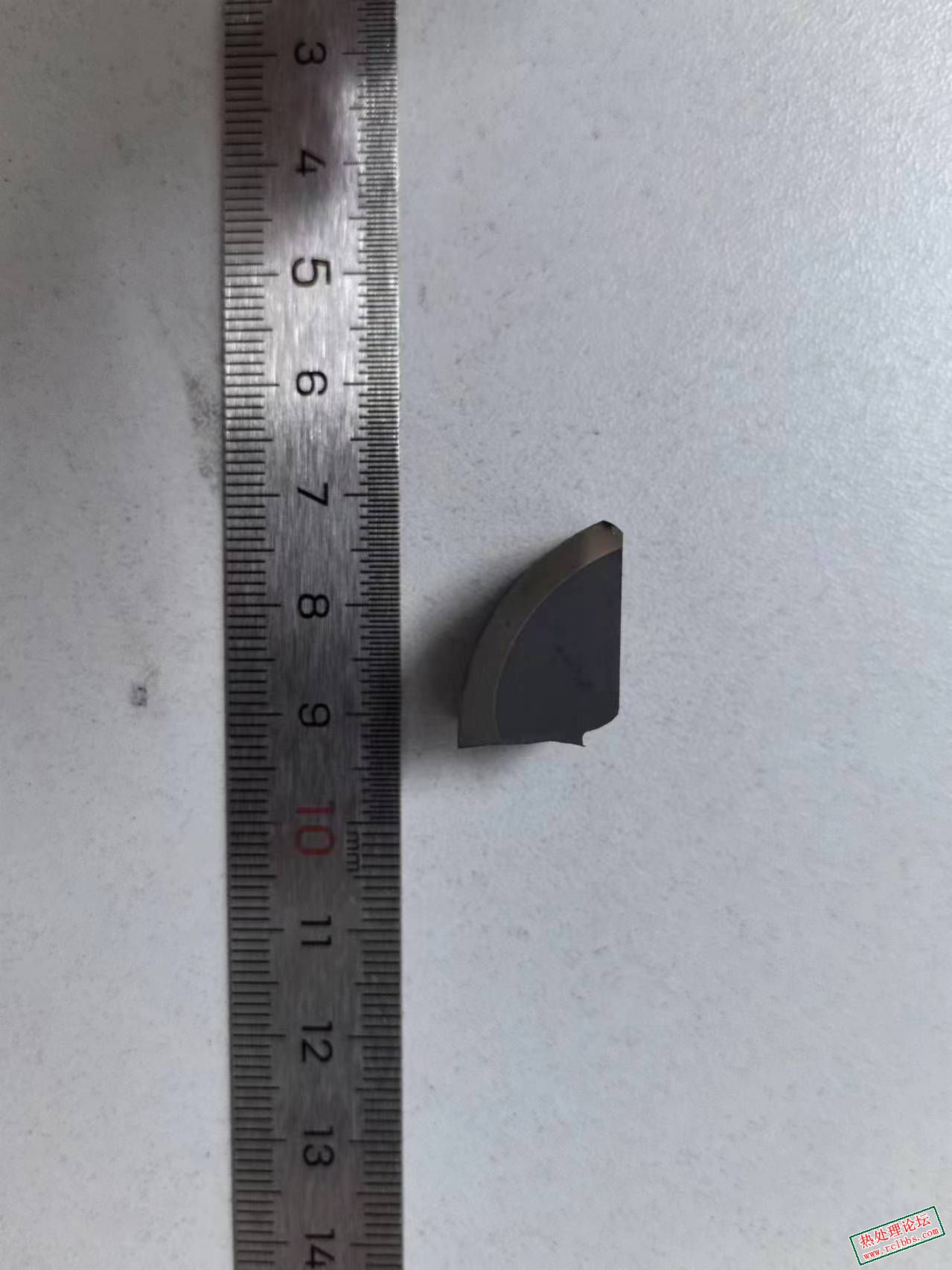

40Cr的销轴,调质【油淬】后粗磨,然后中频后开裂,我把开裂的位置打开后看了一下组织;
请教一下下面图片中偏白色的地方是因为之前存在偏析还是带状组织?会不会是开裂的原因?
这边没有光谱仪,也不知道成份具体是多少~~
另外问一下,如果是应为中频的过程或者之前就存在裂纹,会不会有脱碳??
抛光布比较粗,只能这样了
抛光布比较粗,只能这样了
签到天数: 362 天
发表于 2024-4-16 11:29:31 | 显示全部楼层

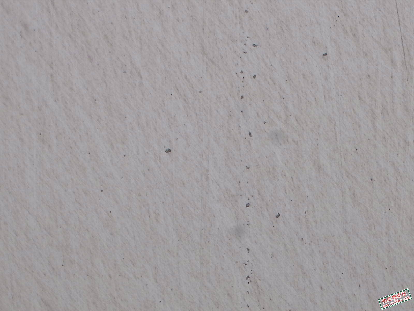

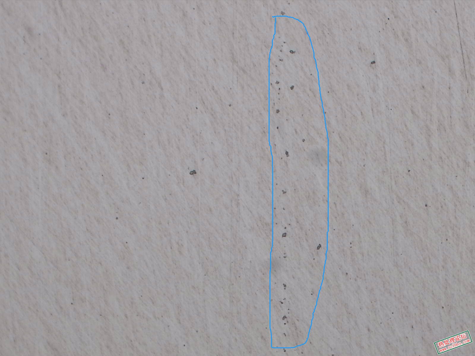

首先确认下这些是制样假象还是夹杂?原材料是有轻微带状的。但这也不至于导致开裂。
