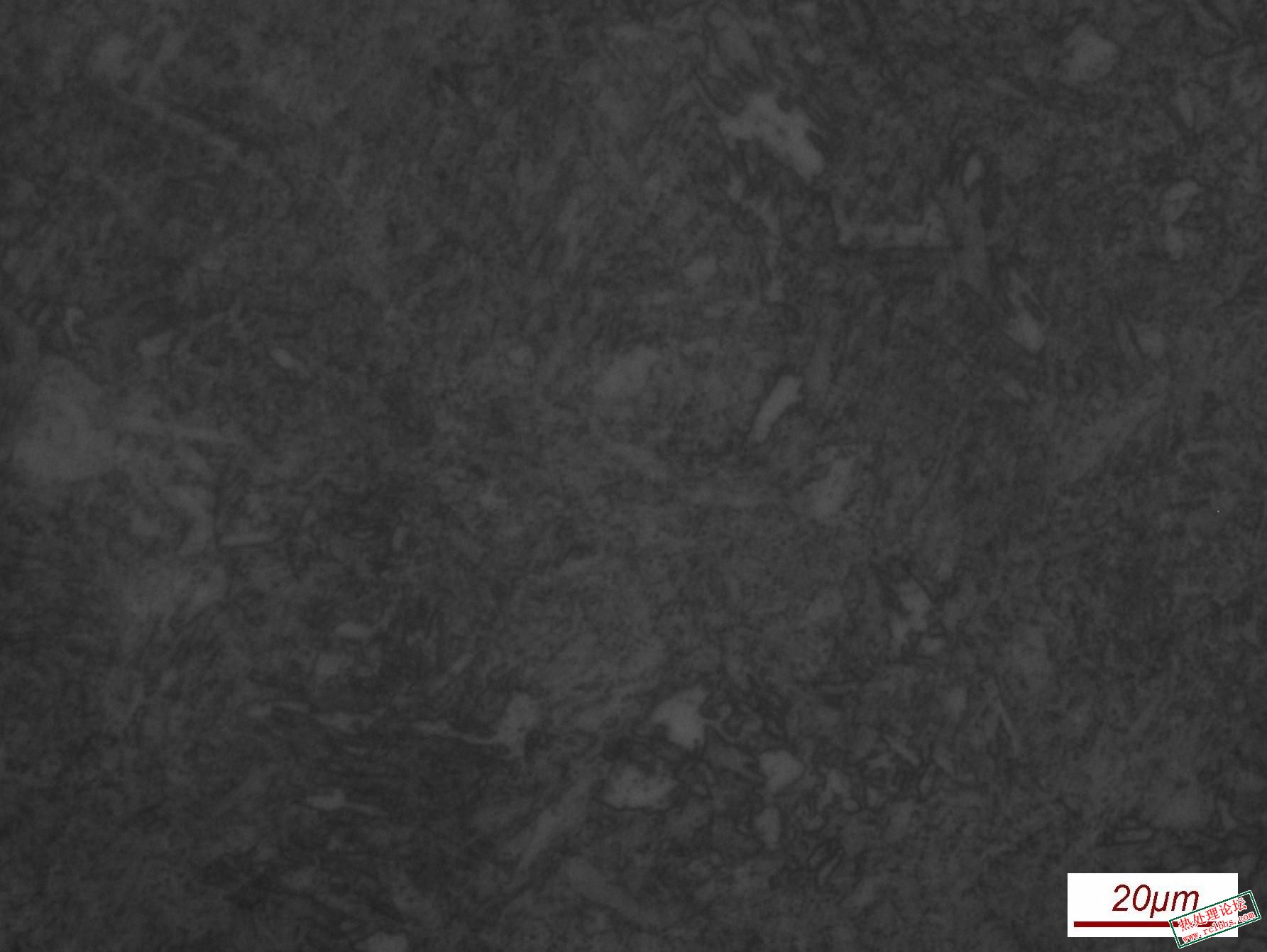

各位大神,帮我看看这个材料的齿轮调质的组织有什么问题
调质
调质

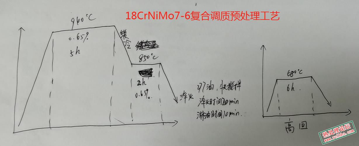

有未溶铁素体。。想必淬火温度不会太高。。后续若渗碳淬火的话,就麻烦了。 可采用正火+高温回火做为预处理 若调质作为预处理的话,可参考图片中的工艺,

是不是温度偏低,奥氏体化不充分 有铁素体

淬火温度用的多少℃?感觉淬火温度偏低了
