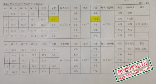

GCr15材料套圈,材料是热段材,淬火850℃,淬火硬度83.0HRA,应该要84.5HRA左右。
感觉淬火前材料碳化成块状,铁素体基地基本看不到,这是什么原因?

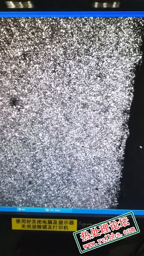

 楼主| 发表于 2024-4-19 08:52:29 来自手机 | 显示全部楼层
车完品金相倍率400倍。

发表于 2024-4-19 09:17:06 | 显示全部楼层
韩林森 发表于 2024-4-19 08:52
车完品金相倍率400倍。
表面白花花的一片,难道硬度低,是由于残奥捣的鬼?

 楼主| 发表于 2024-4-19 10:24:29 来自手机 | 显示全部楼层
金相是淬火前的,还没有热处理。

发表于 2024-4-19 13:45:35 | 显示全部楼层
淬火前做的什么预备处理?球化退火吗?
签到天数: 2258 天
发表于 2024-4-19 14:06:58 | 显示全部楼层
你这个可能预备热处理是调质(回火温度很高),所以你看不到球化退火那种组织。
签到天数: 288 天
发表于 2024-4-19 15:27:05 | 显示全部楼层
预备热处理应该是球化组织才对,你这个完全看不懂了,金相也咋清晰。
签到天数: 303 天
 楼主| 发表于 2024-4-19 15:35:51 来自手机 | 显示全部楼层
有球化处理,从金相照片看,不知道是不是球化不良,请帮忙判定下等级。

发表于 2024-4-22 15:13:49 | 显示全部楼层
你可能理解错了,,现在金相组织碳化物是颗粒状啊,,,

发表于 2024-4-22 22:58:16 | 显示全部楼层
最终硬度要求多少?是淬火控制硬度?热锻材一般表面硬度低,因为,锻材的表面脱碳,所以,打硬度要将表面磨深一些。

淬火23分钟增加到38分钟,硬度还是分布不均,最低硬度还是低。金相没有看到脱碳,淬火组织均匀。
