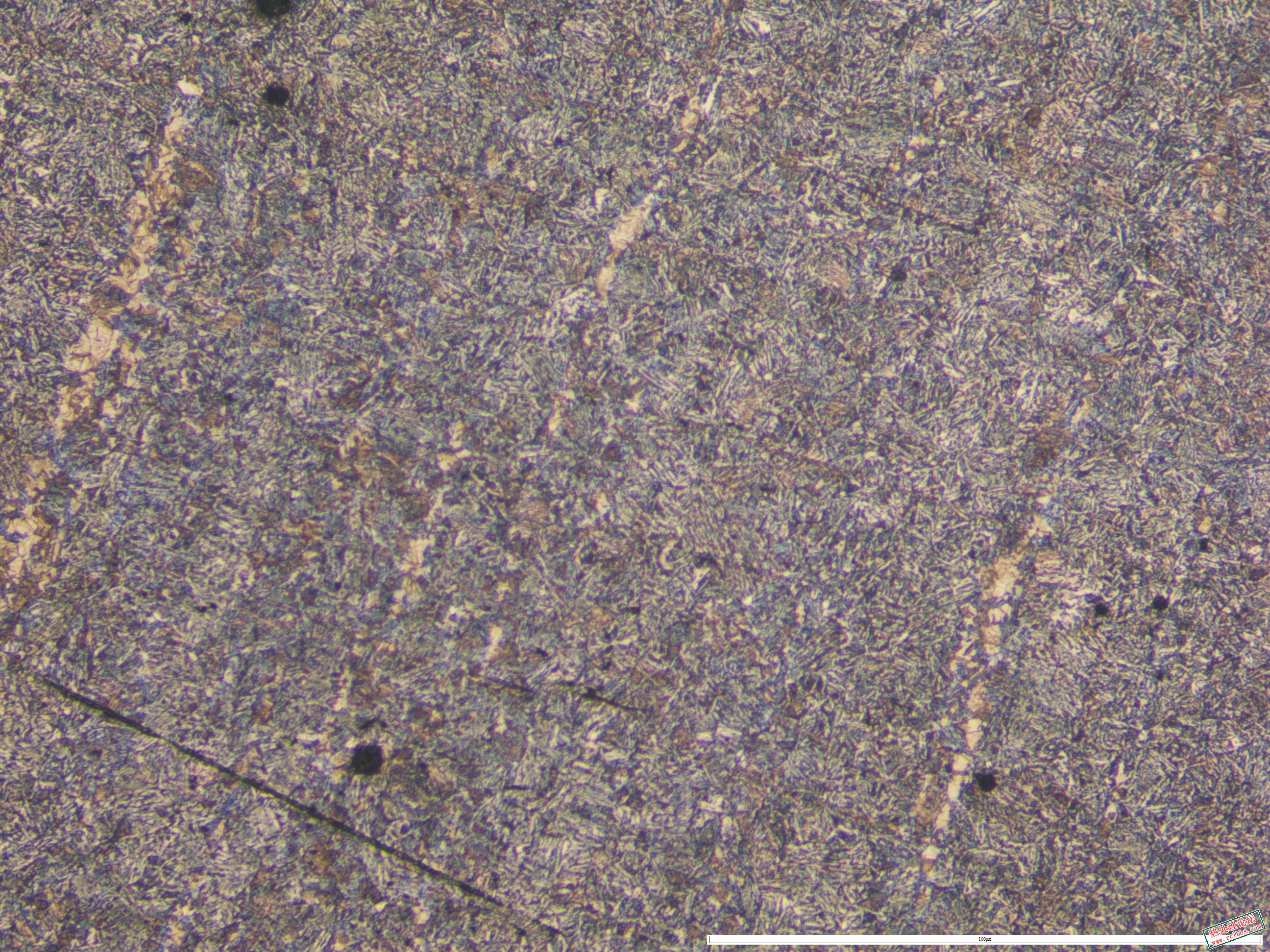

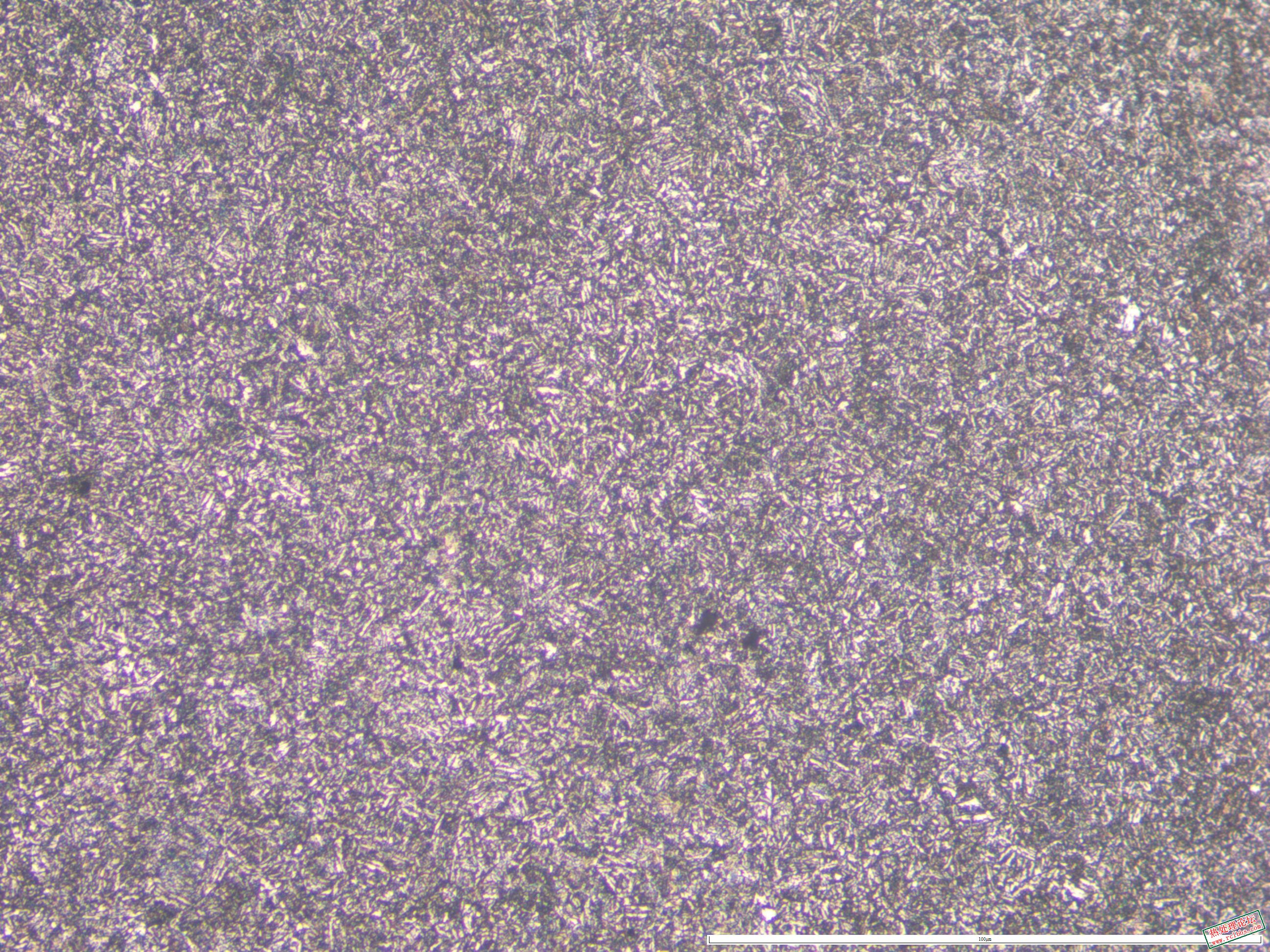

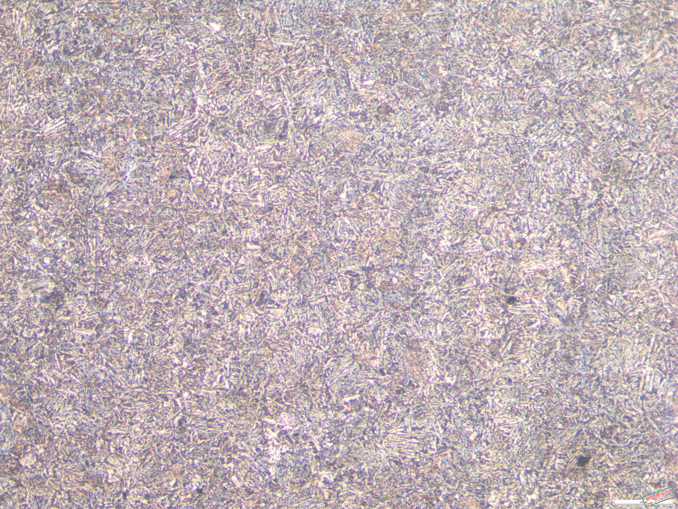

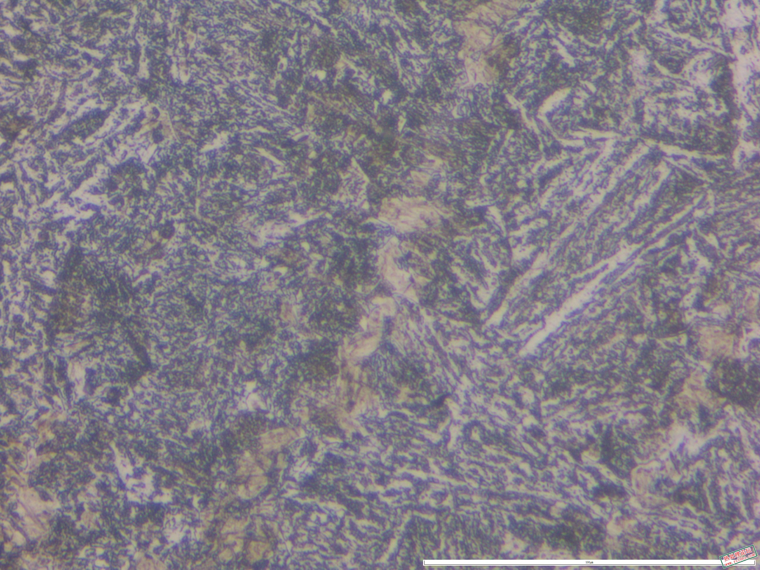

各位专家,这正火组织3个件一块热处理的,好像有的不正常,是什么组织?880℃正火。请教了!

发表于 2024-4-20 08:45:36 | 显示全部楼层
感觉是轻微的带状偏析,不是很严重啊

发表于 2024-4-20 09:11:40 | 显示全部楼层
铁素体+贝氏体+珠光体。。。1件100X        下的泛黄色的组织可能会是淬火马氏体了。。。打下显微硬度看看。。。轻微的偏析,这个问题不大,就中国的钢材,,想一点都没有偏析,太难了。。。这个材料淬透性好。正火后不要空冷。若有条件做等温正火,没条件的话,随炉冷。。。

 楼主| 发表于 2024-4-20 10:13:21 | 显示全部楼层
淡黄色那块状组成的条带是什么组织?

发表于 2024-4-20 13:13:22 | 显示全部楼层
wjg641218 发表于 2024-4-20 10:13
淡黄色那块状组成的条带是什么组织?
你打打维氏硬度看看,有可能是淬火马氏体的。。:lol

:( 就这样?您最终的判定结果呢?黄色的到底是什么呢?愿你公布下最终结果:lol

发表于 2024-4-22 23:01:41 | 显示全部楼层
个人觉得这正火处理并不理想,还存在大量的贝氏体组织。

发表于 2024-6-7 22:33:30 来自手机 | 显示全部楼层
白色的那块像是贝氏体组织,
