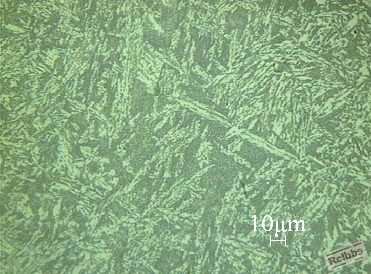

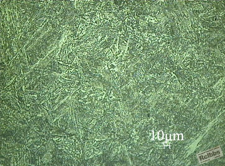

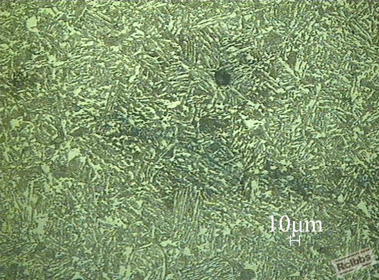

调质状态,请问照片中的基体组织是什么.本人感觉好象不是回火索氏体呀
回二楼:
淬火温度870度,空冷2分钟,然后水空间歇淬火;
回火温度620度;
回火后硬度HB280;
工件大概形状外形直径1050mm,高度1100mm,内变径孔,大孔直径700mm,深800mm;底部小孔直径180mm,长300mm。
工件外壁
工件外壁
工件心部
工件心部
工件内壁
工件内壁
发表于 2010-6-20 15:42:17 | 显示全部楼层
我感觉更像是回火马氏体。

发表于 2010-6-20 16:05:43 | 显示全部楼层
请问是什么材料??本人感觉是保持马氏体位向的回火索氏体。
签到天数: 18 天
发表于 2010-6-20 16:45:20 | 显示全部楼层
该材料的耐回火性比较强,赞成楼上所说,是保持马氏体位向的回火索氏体,楼主可根据硬度参考一下。

发表于 2010-6-20 21:15:42 | 显示全部楼层
基体为保持马氏体位向的回火索氏体,大工件的正常组织,是会有少量的贝氏体和铁素体存在的。
签到天数: 36 天
发表于 2010-6-20 21:17:35 | 显示全部楼层
但是必须说明的是,你没有明确说明你取样的部位是表层还是里层。照片上反映的也不太明显。这只是假定取样在近表层所得出的结论。

发表于 2010-6-21 20:38:15 | 显示全部楼层
我认为有贝氏体。
发表于 2010-6-21 22:30:54 | 显示全部楼层
还是无碳贝氏体!
发表于 2010-6-22 07:54:55 | 显示全部楼层
冷速不足的贝氏体组织。
这么大的产品表面到心部淬火后应该依次得到马氏体、贝氏体、索氏体、珠光体。
不知道您取样在哪个位置。

发表于 2010-6-22 11:03:36 | 显示全部楼层
楼主的材料是否35NiCrMo
个人意见是马氏体位向的索氏体,贝氏体,和珠光体,
图三内壁金相基体组织好的,其中有一条细裂纹缺陷,请楼主在此基础上放大500倍上传查验看

16楼如果在加上屈氏体就全了
发表于 2010-6-22 16:48:44 | 显示全部楼层
图片放大倍数,不标准。也不好判断。组织评定一般以500倍为准。
发表于 2010-6-23 10:12:25 | 显示全部楼层
这类718H预硬类材料,组织是回火B与M,组织正常。
