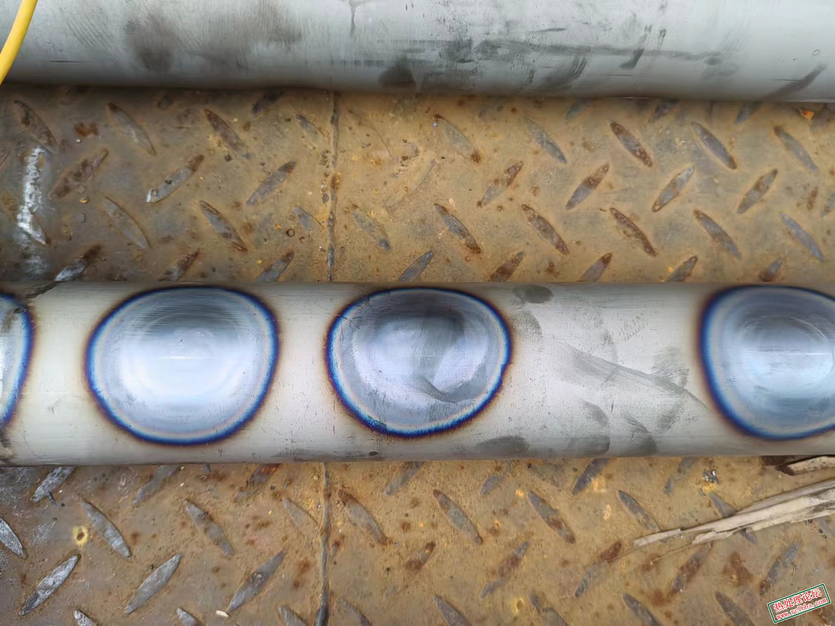

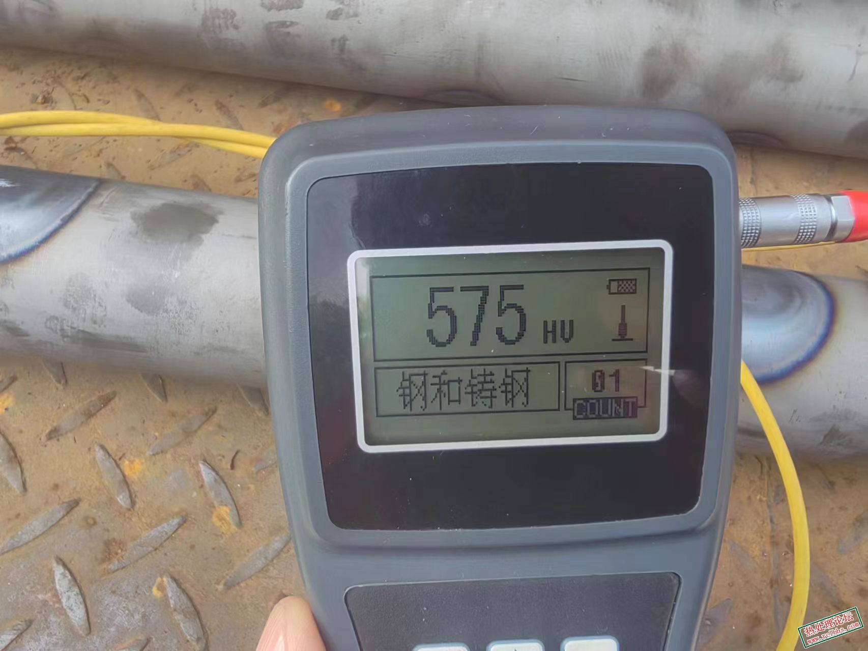

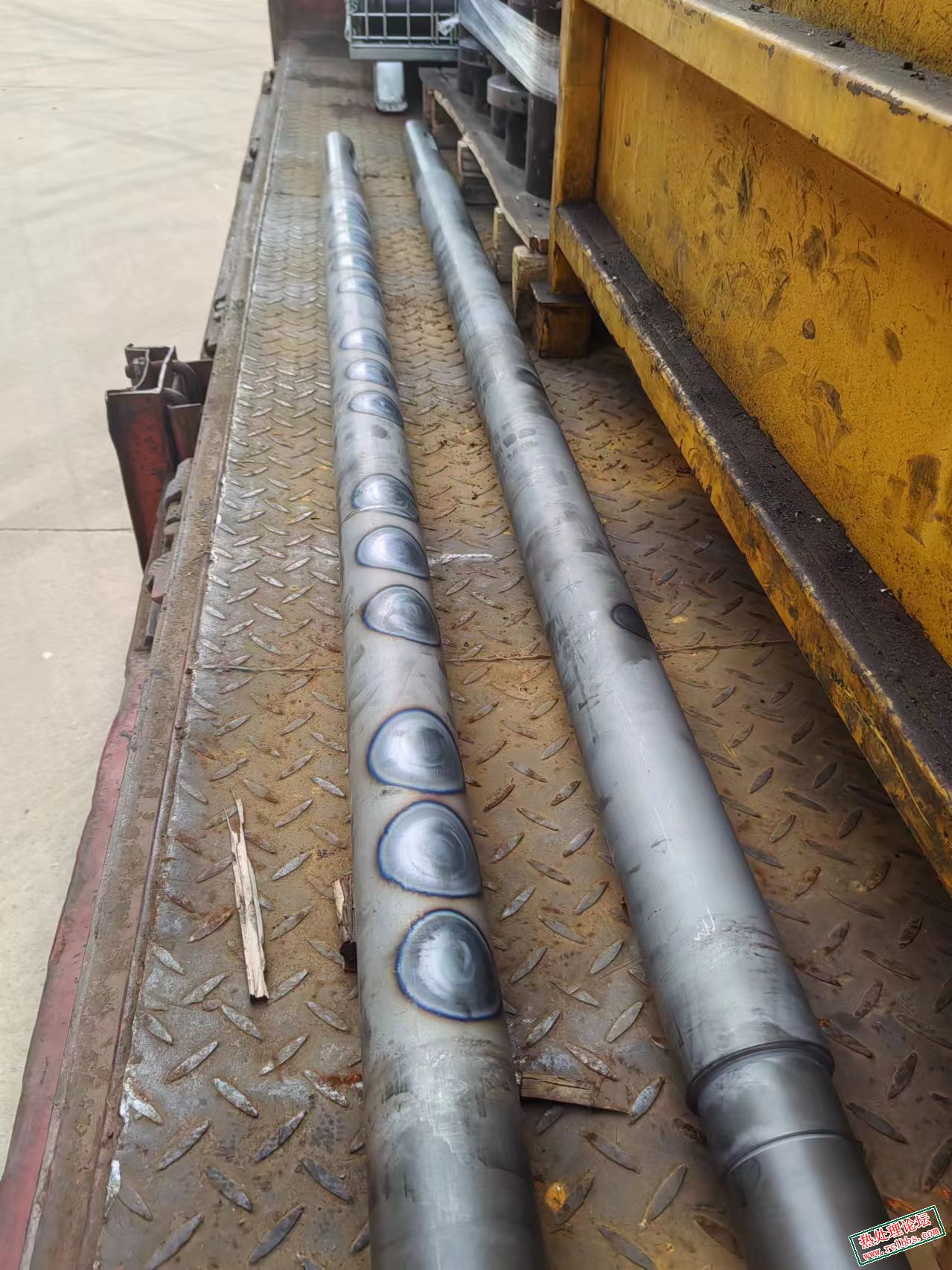

今天发生了一件怪事儿,请大伙儿讨论一下:38CrMoAl的长杆,调质后氮化(外协),由于产品细长轴,氮化后径向跳动20S,满足不了公司要求,发外协进行校直(如图),,,局部加热校直。。。现用便携式硬度计打硬度(外圆),当然此方法不合理。现不考虑检测方法的问题。。。同样的硬度计,同样的检测位置,同样的人检测, 为何加热区域能打出来硬度,而氮化正常区域却打不出硬度?产品来料验收时,检测端面硬度为接收标准。。。

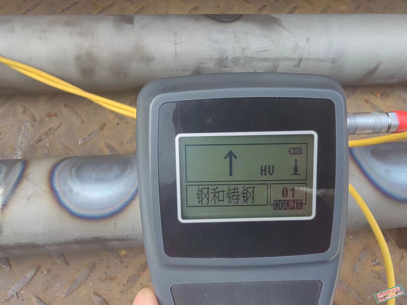

38CrMoAl钢正常氮化后会出现过这样的情况。现场处理38CrMoAl圆柱和方板,便携式硬度计检测后显示无示数,是硬度数值超过便携式硬度计量程最大1000HV了。但加热校直方法我们没有采用过。这种悬挂起来装炉超差也很严重吗?

按本人理解的是氮化层浅,里氏硬度计打穿,火焰加热区应该是造成二次淬火所以有硬度,个人看法。

是不是氮化正常区域的硬度超过了量程?里氏硬度计就不显示了呢

这个要检测火校区金相组织和维氏硬度检测。
签到天数: 2186 天
发表于 2024-4-23 12:37:52 | 显示全部楼层
这个材料属于合金钢,就这么局部烧一下,绝对出现非平衡组织,肯定是硬度高了。

38CrMoAl钢正常氮化后会出现过这样的情况。现场处理38CrMoAl圆柱和方板,便携式硬度计检测后显示无示数,是 ...
是的,氮化的时候肯定是吊装的,,可能跟炉子的结构有关系吧。。氮化出来后,径向跳动20S多

照片上不是显示着↑吗,是不是代表出现了超过量程了呀?
签到天数: 1385 天

您好,我的检测结果,的确跟您的情况一致,应该是氮化正常区域硬度超出了便携式硬度计的量程,导致数据无法显示。里氏硬度计打HV,有上限要求,最高好像960HV就显示不出来了

一个硬度的问题,搞出来这么多事情。。我只是好奇为何热校区域硬度能显示出来,而氮化正常区域硬度却显示不出。。我也在帖子后面跟帖了啊,,里氏硬度计超量程了啊。。。哪那么多事儿??至于工艺路线。。又不是什么多神秘的东西,现在都什么年代了?网上一收一大堆。。热处理工艺学里面也有。。。搞的别人都不懂一样;P
