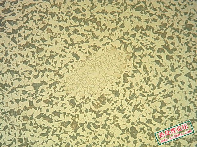

20CrMnTiH正火后发现有一块组织异常,请问各位是原材料的异常吗?

发表于 2024-4-23 12:36:20 | 显示全部楼层
线切割的影响层没有完全去除,每次制样需要注意。

发表于 2024-4-22 23:07:29 | 显示全部楼层
重新抛光再腐蚀一下,看看是不是还这样,有可能是假象

 楼主| 发表于 2024-4-23 09:42:04 | 显示全部楼层
重新处理了试样,可以了,谢谢!

 楼主| 发表于 2024-4-23 09:42:37 | 显示全部楼层
重新处理了试样,可以了,谢谢!
签到天数: 206 天
 楼主| 发表于 2024-4-23 15:49:31 | 显示全部楼层
好的,以后会注意这些细节。谢谢!
