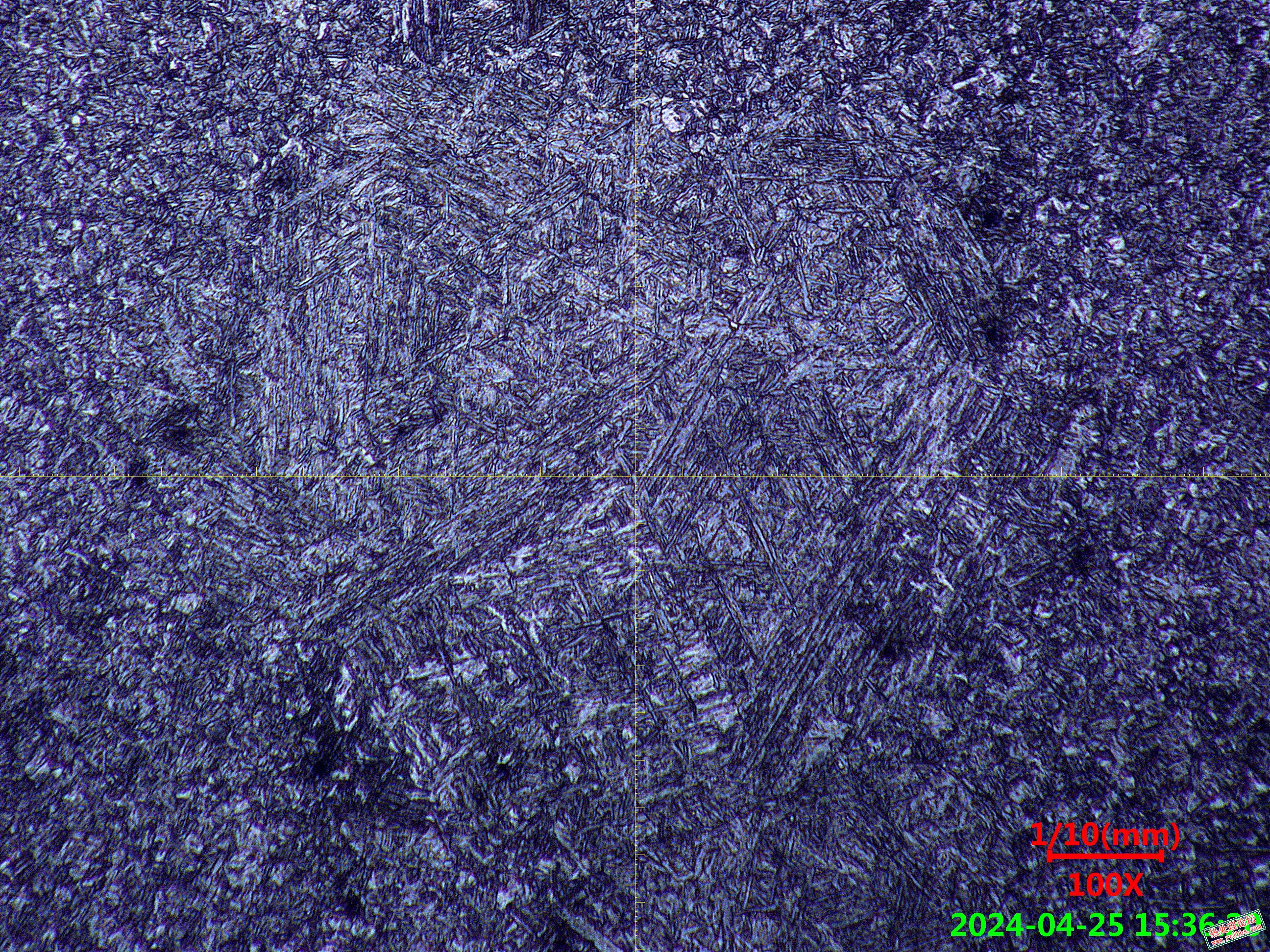

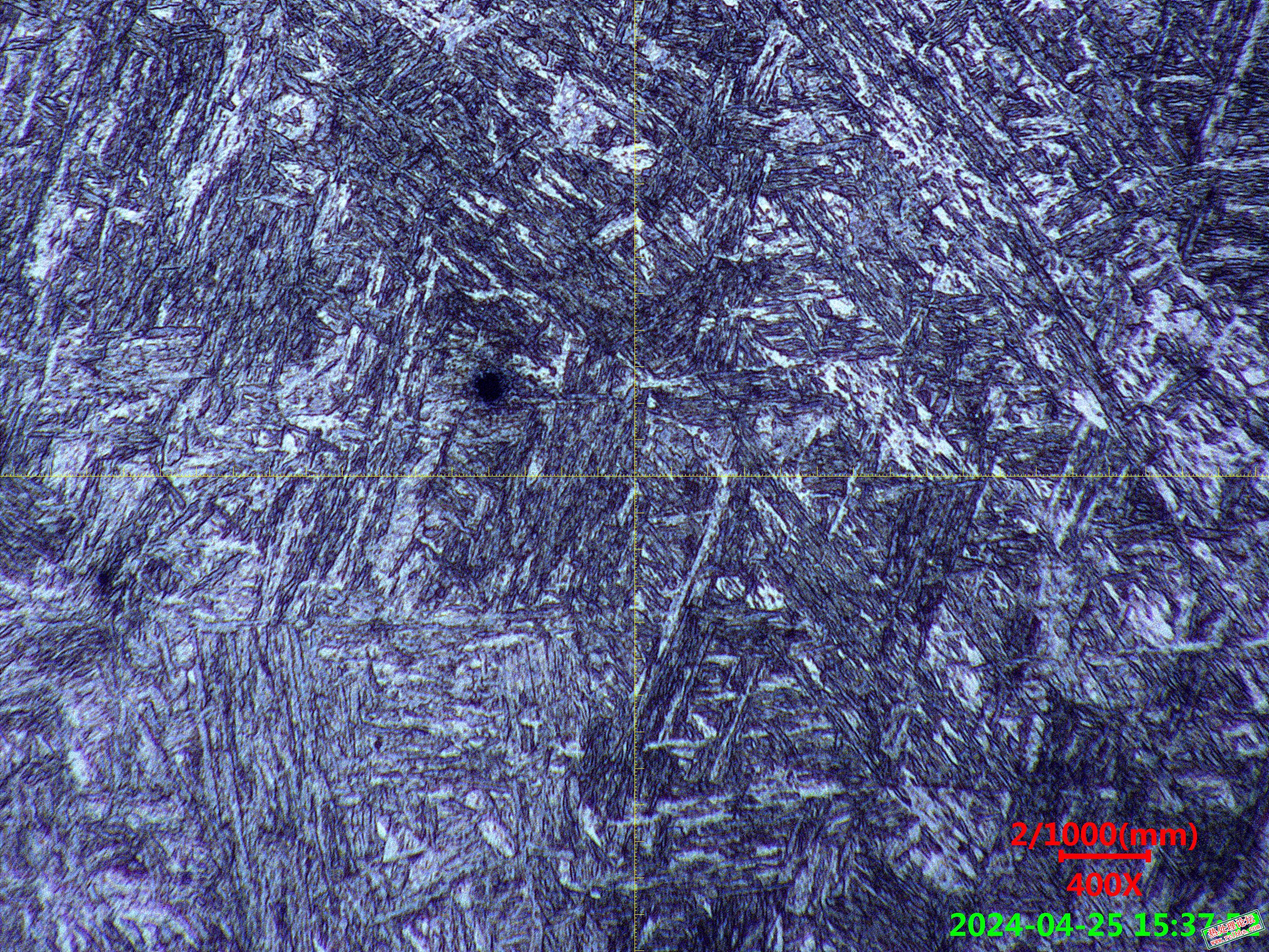

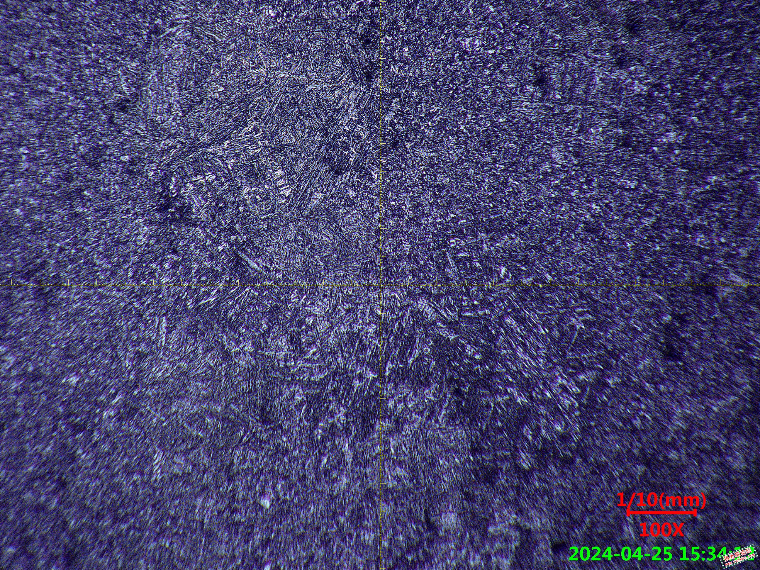

这个件是一根圆棒,φ7,长度35mm,工艺要求是渗碳淬火,渗层深度0.4mm,我们只负责收成品,具体热处理工艺不详,今天在测渗层深度时,发现芯部局部组织粗大,应该为中粗低碳马氏体,呈等边三角形分布。
请教一下,这种状况是不是由于保温不足直接淬火过热造成的?
100倍
100倍
200倍
200倍
400倍
400倍

发表于 2024-4-26 11:20:07 | 显示全部楼层
主要还是就是因为你这个棒子是冷拉棒,然后局部变形刚刚好处于临界区间,所以渗碳淬火过程就发生了晶粒急极长大情况。主要还是原因的问题,需要考虑验收原材料或者增加正火处理。

发表于 2024-4-25 15:51:32 | 显示全部楼层
首先制样很漂亮,20CrMo该材料正火控制不当会形成贝氏体等非平衡组织,在后续渗碳淬火后导致局部晶粒异常长大,跟渗碳淬火降温均温后直接淬火没有关系。属原材料预处理不当导致的后续最终热处理混晶。

 楼主| 发表于 2024-4-25 15:57:13 | 显示全部楼层
zyglf117526 发表于 2024-4-25 15:51
首先制样很漂亮,20CrMo该材料正火控制不当会形成贝氏体等非平衡组织,在后续渗碳淬火后导致局 ...
谢谢鼓励!那应该是没保温就直接淬火了?
签到天数: 362 天
发表于 2024-4-25 15:59:31 | 显示全部楼层
lyj963128888 发表于 2024-4-25 15:57
谢谢鼓励!那应该是没保温就直接淬火了?
跟渗碳淬火工艺没关系,你这个混晶是由于预处理控制不当引起的。

发表于 2024-4-27 13:49:08 | 显示全部楼层
原材料晶粒遗留,,,
签到天数: 362 天
发表于 2024-4-27 13:50:45 | 显示全部楼层
子玄 发表于 2024-4-27 13:49
原材料晶粒遗留,,,
如果是这样的话,应该是整体组织粗大,楼主这个似乎是局部组织粗大,应该是预处理环节出现了非平衡组织(贝氏体),导致后续渗碳淬火后混晶
签到天数: 521 天
发表于 2024-4-27 13:56:57 | 显示全部楼层
前面不是有人说了吗,直径7毫米的材料,一般都是冷拉的丝材,变形量对晶粒度有影响,也可能成分,,,如果是本质细晶粒的。0.4的渗碳深度,不可能晶粒会长哪去,发帖的是希望热处理兜底,,不管那么多原因,,,
签到天数: 1160 天
发表于 2024-4-28 22:01:35 来自手机 | 显示全部楼层
应该是混晶吧,看上去是贝氏体组织

发表于 2024-4-29 10:02:14 | 显示全部楼层
一般棒材都不会正火  问题应该出在预处理

发表于 2024-4-30 11:12:27 | 显示全部楼层
zyglf117526 发表于 2024-4-27 13:50
如果是这样的话,应该是整体组织粗大,楼主这个似乎是局部组织粗大,应该是预处理环节出现了非平衡组织( ...
原材料引起的就不能是局部组织粗大吗
签到天数: 144 天
发表于 2024-5-4 18:48:32 | 显示全部楼层
1、原材料预处理没处理好,存在混晶;
2、如果产品是冷挤压或温锻成型,直径渗碳淬火也会出现组织粗大,不均匀情况,可以采用马鞍工艺进行改善。

发表于 2024-5-5 09:56:21 | 显示全部楼层
weibo520 发表于 2024-4-30 11:12
原材料引起的就不能是局部组织粗大吗
你要看是原材料什么问题啊,,若原材料未正火,那整体都将是粗大晶粒,若原材料正火出现粒贝,,那将会是局部混晶。。若原材料经过冷挤压等成型方式,若处于临界变形量,,后续渗碳淬火也会出现局部晶粒异常长大的情况。
签到天数: 1160 天
发表于 2024-5-5 14:46:04 来自手机 | 显示全部楼层
混晶吧,出现了贝氏体组织
签到天数: 414 天
发表于 2024-5-6 17:18:10 | 显示全部楼层
你们可都真厉害 ,原材料状态也没说一下,晶粒度也没腐蚀看一下, 热处理工艺也没了解一下, 原因都找到了。
签到天数: 1160 天
发表于 2024-5-13 14:23:37 来自手机 | 显示全部楼层
感觉像是混晶导致的,粗大的马氏体

发表于 2024-5-15 17:13:13 | 显示全部楼层
不是,
保温不足不会过热,过热只是加热温度相对它本身来讲过高而已,同样的钢材牌号,在同一个钢厂也可以冶炼出,本质晶粒为粗晶粒钢和细晶粒钢。

签到天数: 637 天
发表于 2025-5-4 15:31:49 | 显示全部楼层
所以这种材料来的时候是不是要跟厂家对接好前期有没有进行正火
签到天数: 166 天
发表于 2025-5-13 07:51:18 | 显示全部楼层
渗碳淬火工艺有问题,如果想消除内部晶粒粗大,要渗碳后高温回火一次,重新加热淬火,出现心部晶粒粗大极可能是渗碳后预冷直接淬的。看使用要求吧
