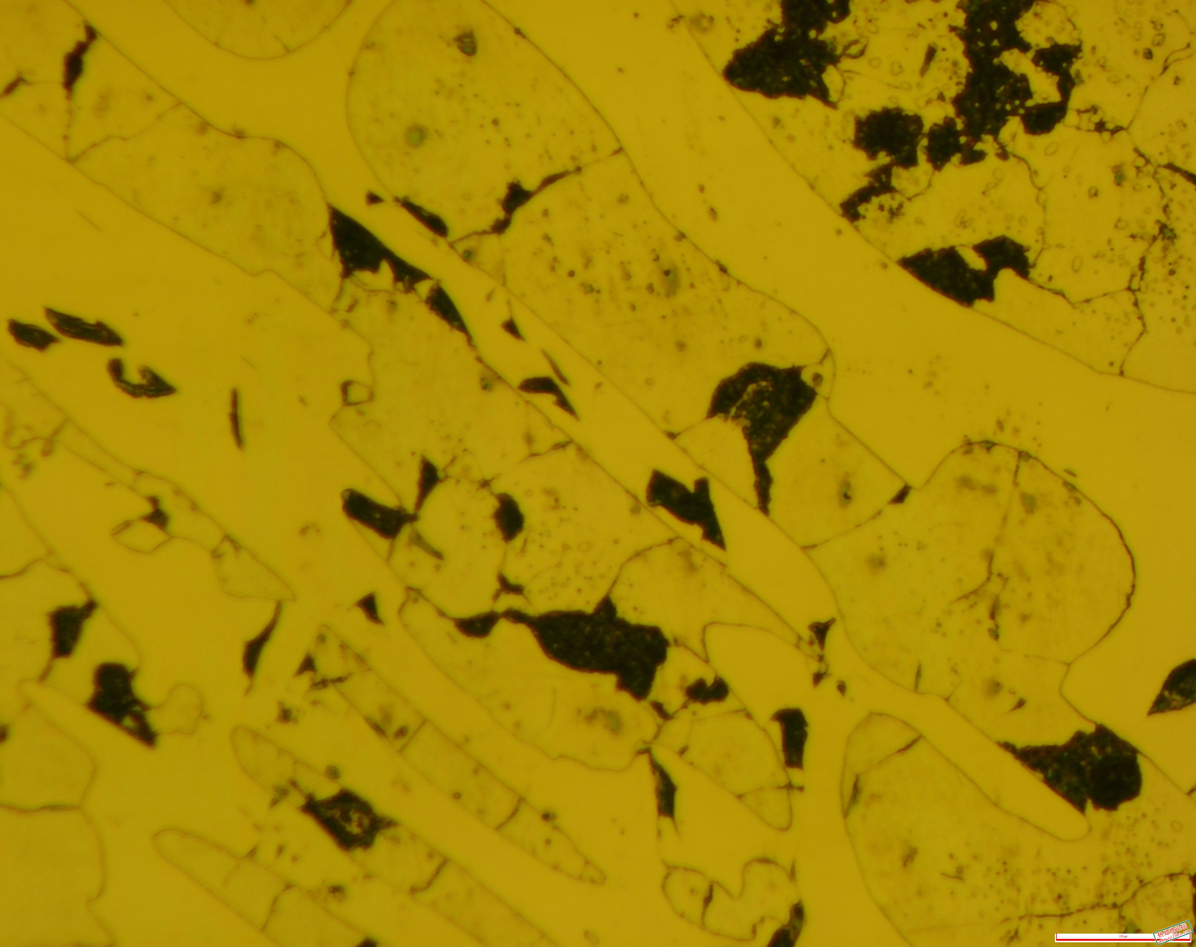

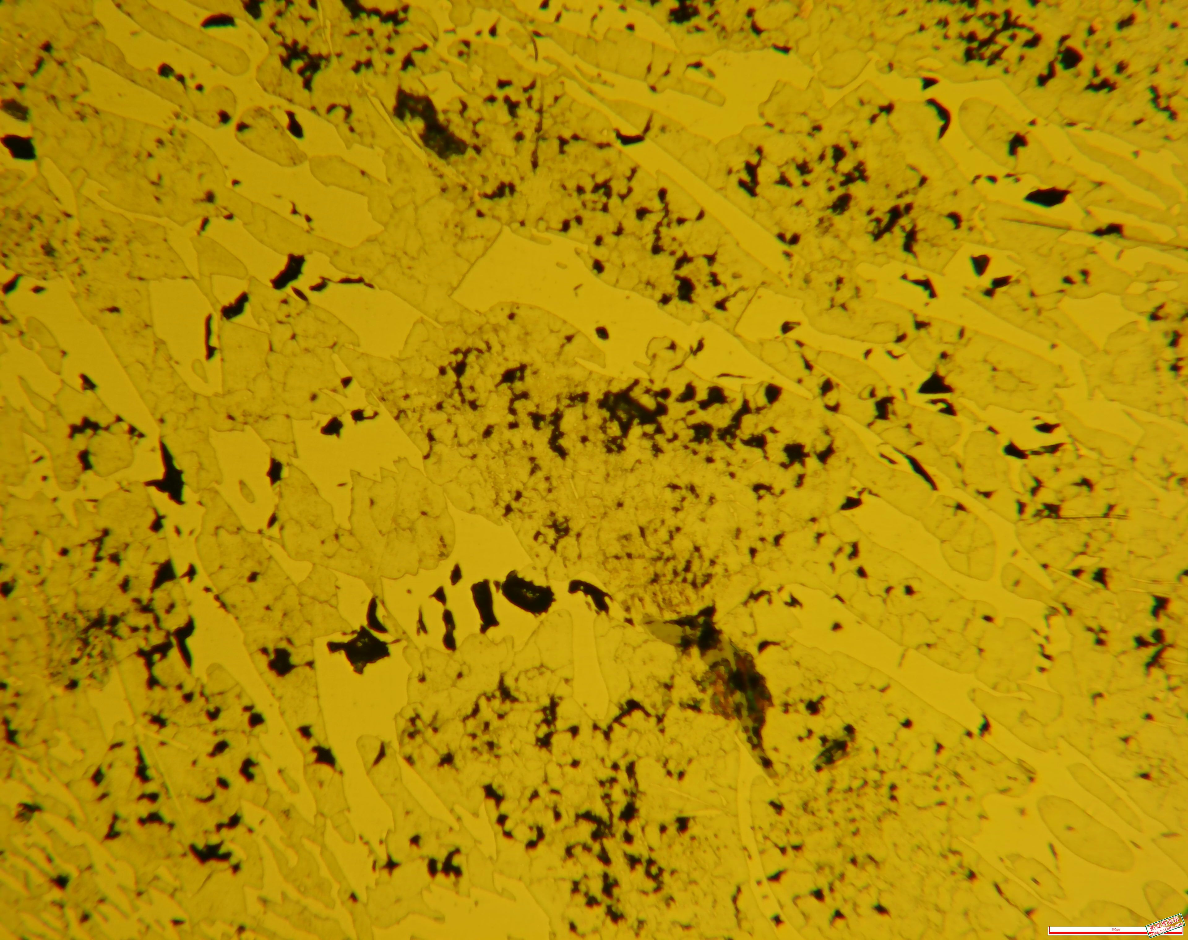

求助 这种铸造材质在100倍和五百倍的情况下的金相图,里面包含什么组织!附材质成分
100倍
100倍
500倍
500倍

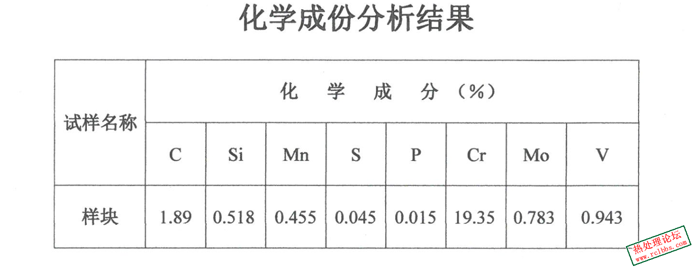

铸件材质
铸件材质

发表于 2024-4-25 17:00:51 | 显示全部楼层
铁素体+珠光体团+碳化物颗粒+莱氏体?

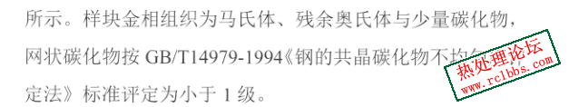

 楼主| 发表于 2024-4-26 08:31:19 | 显示全部楼层
zyglf117526 发表于 2024-4-25 17:00
铁素体+珠光体团+碳化物颗粒+莱氏体?
这是交给加测机构检测的,我平常只看Cr12 Cr12MoV这种的共晶碳化物,这种铸造的看他的报告我就看不懂了
外部检测
外部检测
签到天数: 362 天
发表于 2024-4-26 08:41:40 | 显示全部楼层
打一下硬度就知道了,,,马氏体硬度高的,,不过你这个样,基体硬度不会太高吧,当然别打刀碳化物上面的话 500X下明显是珠光体团。。怎么可能会是马氏体?
签到天数: 85 天
 楼主| 发表于 2024-5-1 14:32:39 | 显示全部楼层
zyglf117526 发表于 2024-4-26 08:41
打一下硬度就知道了,,,马氏体硬度高的,,不过你这个样,基体硬度不会太高吧,当然别打刀碳化物上面的 ...
热处理完质检员打的硬度是HRC62.2  送来的时候没打刚看到消息这几天出差没来得及看
