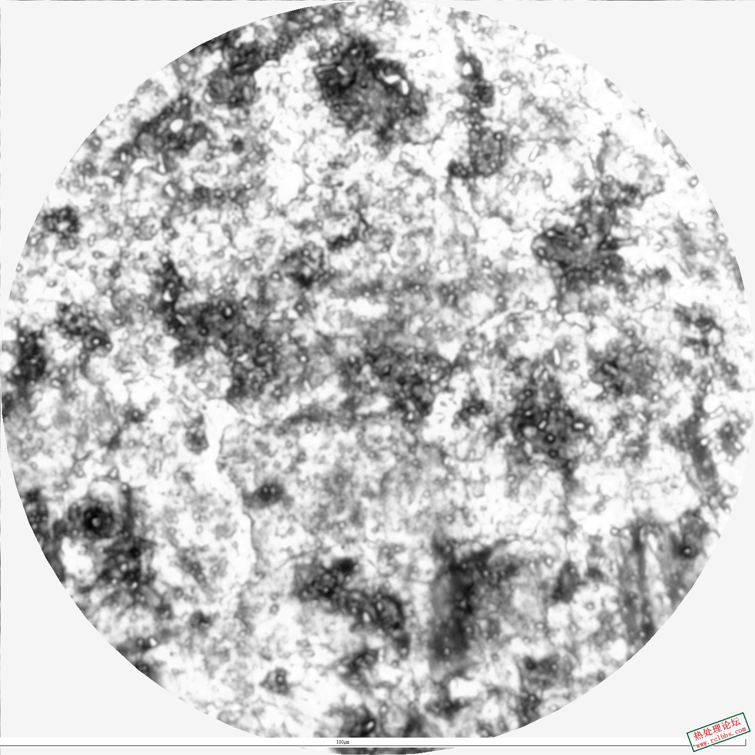

图片感觉白区多但是又不像四级,我刚入行,希望大拿指点
Gcr15 硬度HRC62
Gcr15 硬度HRC62

发表于 2024-4-26 16:50:26 | 显示全部楼层
制样要制好,图片要清晰,不然怎么和图谱去对,又怎么评级。

签到天数: 362 天
发表于 2024-4-26 09:12:15 | 显示全部楼层
首先轴承钢淬回火组织评级是在500X下看的。有异议的时候1000X.先来张500X的看看
1.根据黑区和白区的比例 马氏体的长度 残余奥氏体的量来对比标准比较。
2.GCr15钢评级分1~8级;其中2~4级为合格,1级属加热不是很充分,组织没有出现其他非正常组织,硬度一般小于63HRC,晶粒比较细。5级马氏体的长度大于7um。7级中出现托氏体组织,属不完全淬火组织。
3.在5级没有办法评定时可以在回火后评定,评定时为不见马氏体针为合格。
4.7级中出现托氏体组织有两种原因:a.淬火时加热温度低;b.冷却时入油温度低都有可能出现;要具体分析;出现7级图片中组织时硬度一般在55HRC左右;
5.该材料的零件淬火后,应注意零件表面质量的控制;在可控气氛淬火炉内cp%的控制是关键,增碳和脱碳都有可能在零件的表面形成托氏体组织;

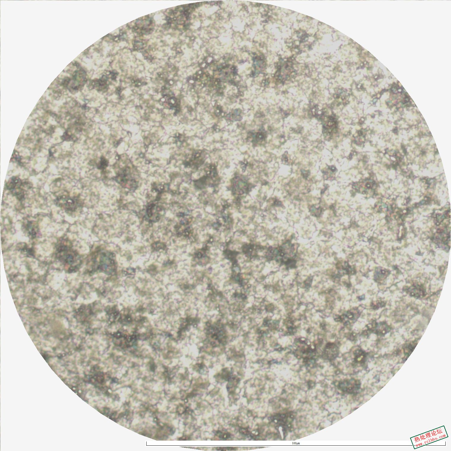

签到天数: 433 天
 楼主| 发表于 2024-4-26 11:21:21 | 显示全部楼层
麻烦你帮忙看一下,谢谢,有没有可能是反光的问题,还是没腐蚀好

签到天数: 362 天
发表于 2024-4-26 11:26:26 | 显示全部楼层
首先确认一下你的淬火温度吧,感觉淬火温度高了。再有就是黑色区域是不是冷却不足形成的屈氏体,有待确认。

发表于 2024-4-26 11:48:16 | 显示全部楼层
确认一下,这白色的是由于光线问题,还是碳化物?若确认是碳化物,就要进一步查一下碳化物的来源,是前处理没做好,还是原材料存在碳偏析?金相组织看,淬火温度应该比较高,而却冷却也不太好。每个环节确认一下吧
