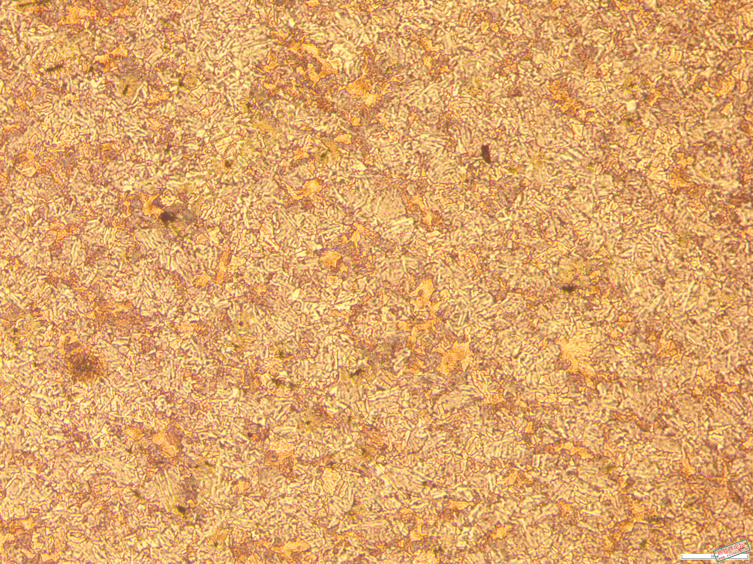

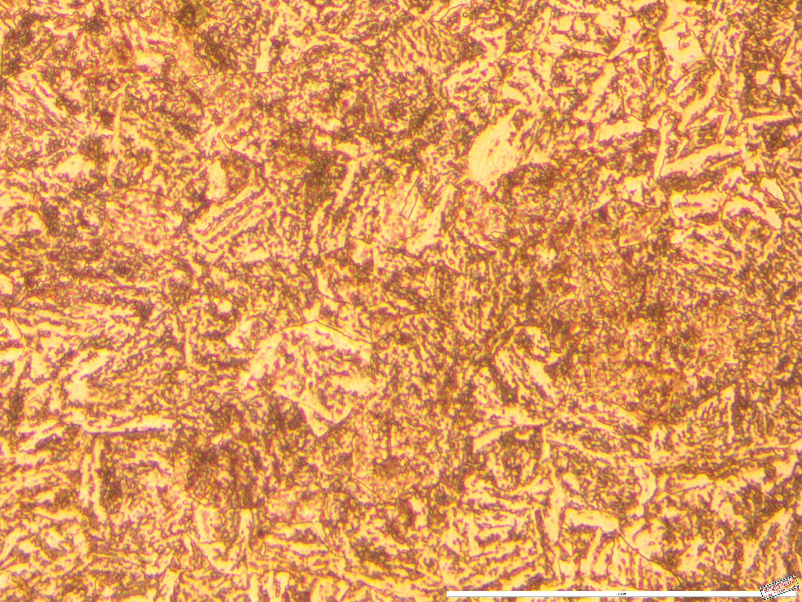

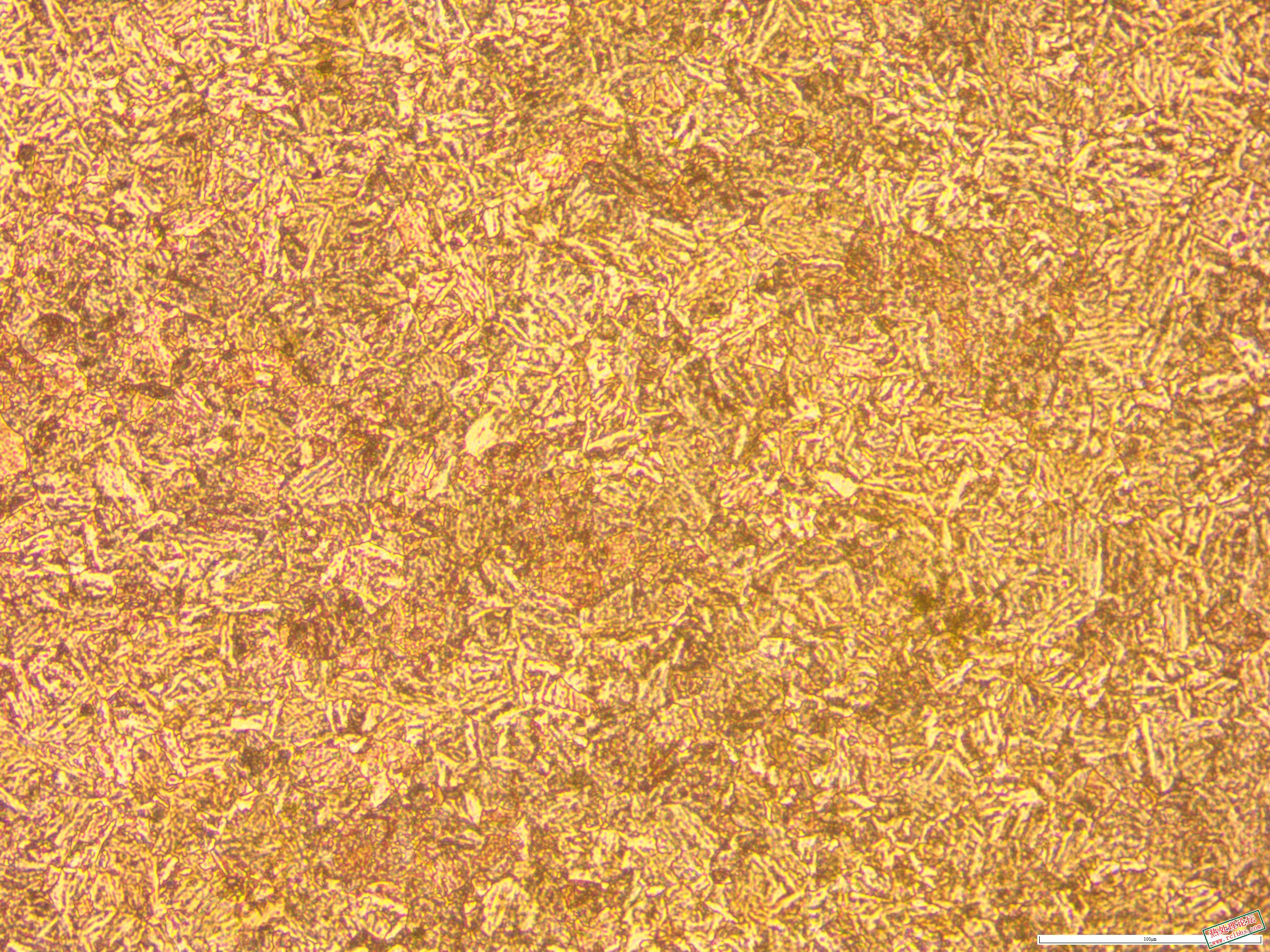

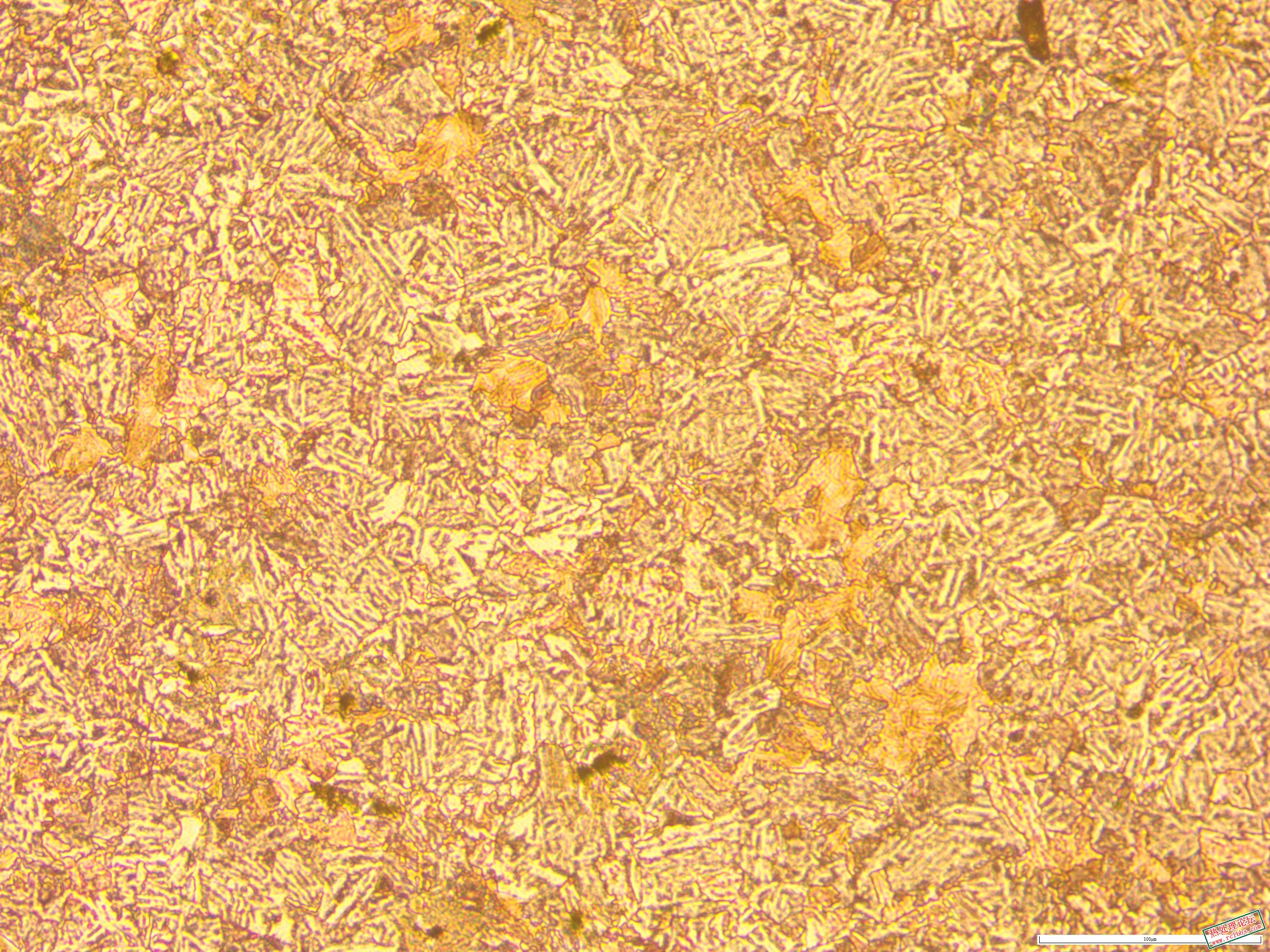

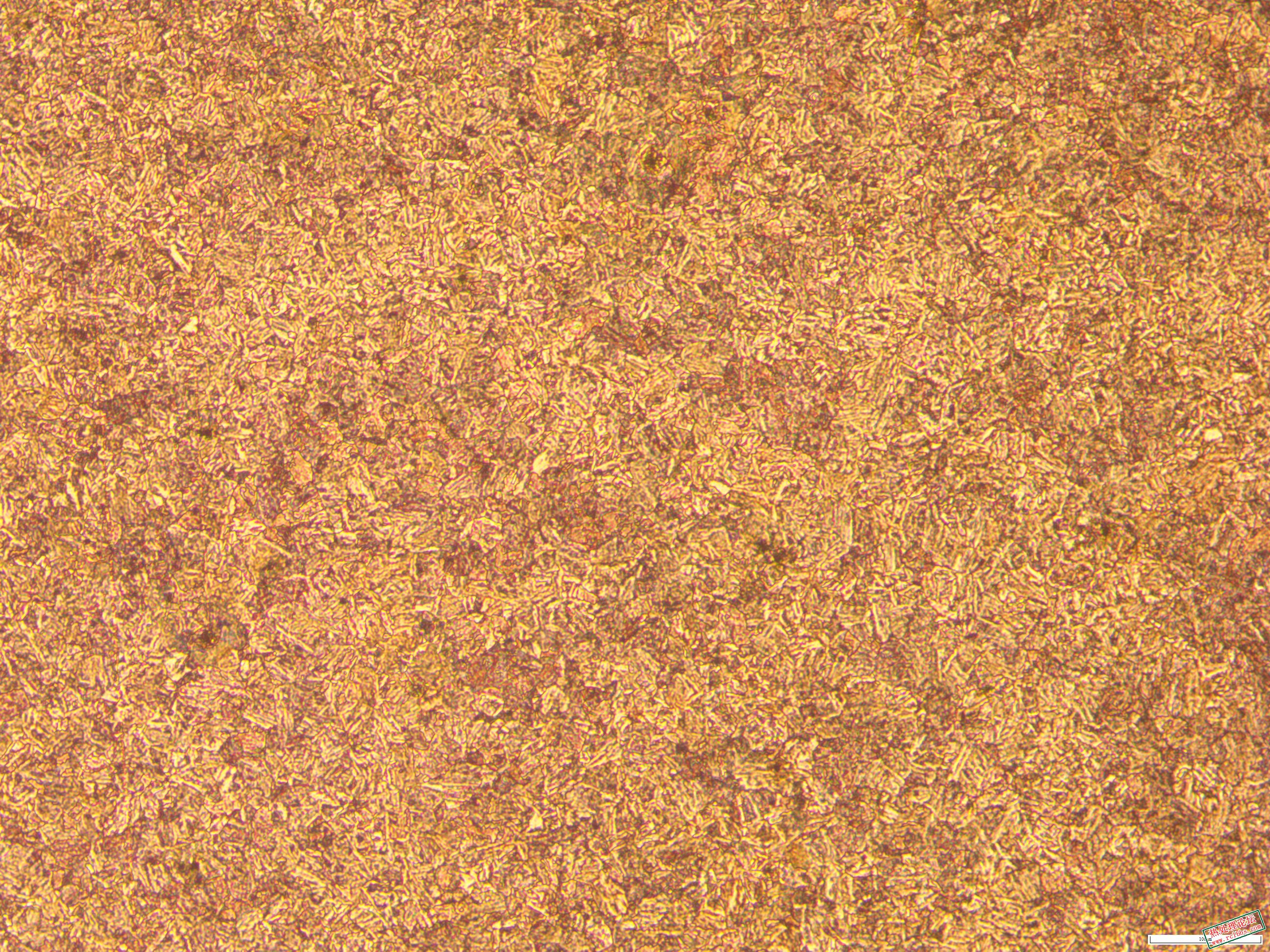

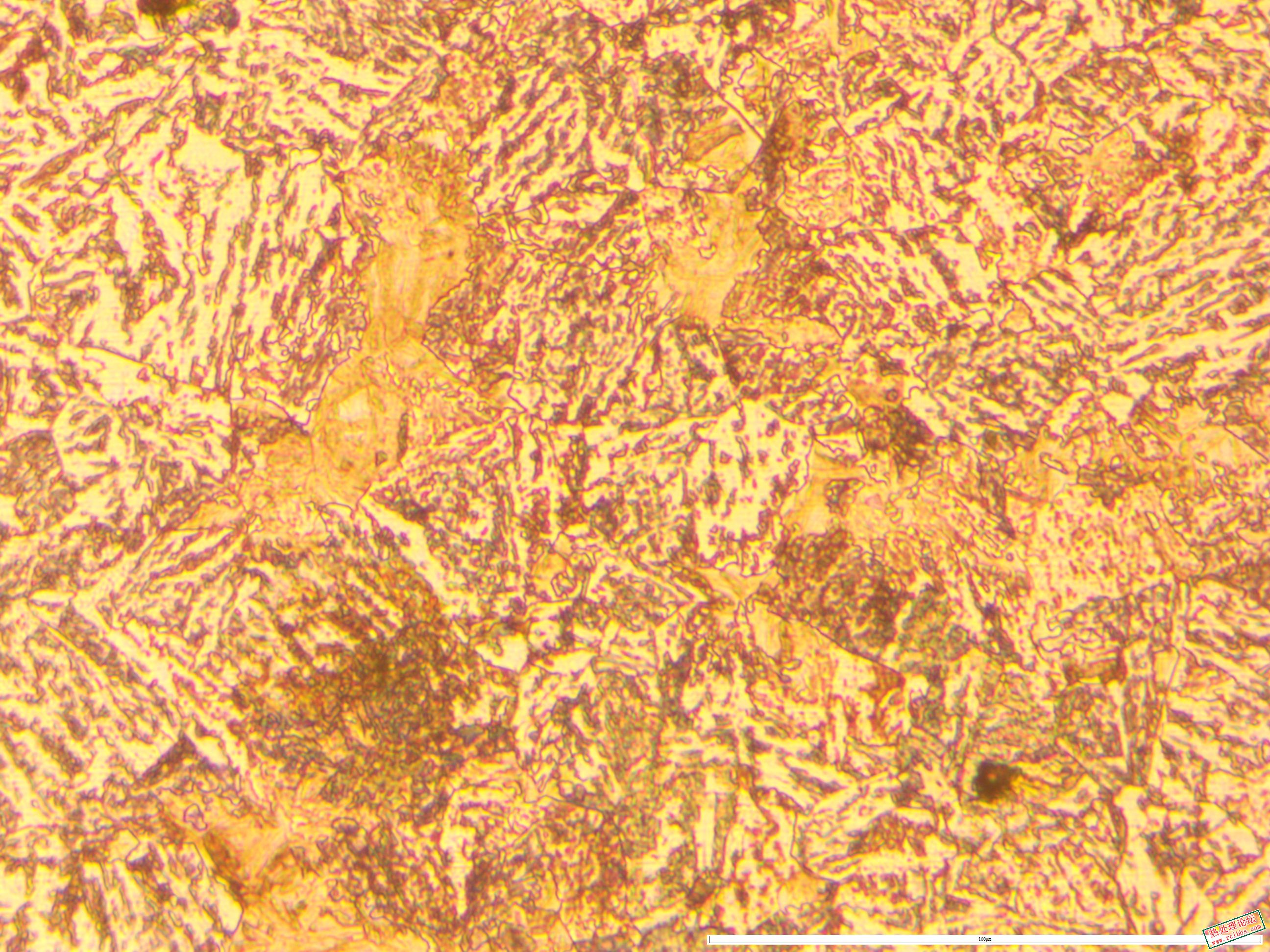

我公司购买的40CrNiMo原材料金相观察差别比较大,看着不同,不知道什么组织,恳请各位指教!

:handshake 金相看着没什么区别,大量的贝氏体组织,棕色的也有可能是淬火马氏体了,,你们对原材料没有进厂要求吗??你这个组织,机加工废刀的很。:lol 硬度估计350HB以上了

正常的热轧交货组织形态,合金钢热轧交货就是贝氏体为主。在偏析区域可能会出现少量下贝和马氏体。

这是热轧钢的组织,总体来说是贝氏体加少量下贝氏体和马氏体,随着原材料直接变大,组织比例也不同。

打硬度HBW270-285左右,从硬度看,似乎是索氏体硬度?
:( 贝氏体这么大量,按理来说,硬度不可能这么低啊,供应商也不可能给你做高温回火的!  你打硬度打的表面还是试块截面?打下HRC看看?

 楼主| 发表于 2024-4-27 13:34:36 | 显示全部楼层
打的是截面,做完金相,在金相面上打的布氏硬度

最好在不同的组织处打打维氏硬度

55mm的基本是上贝氏体+铁素体+珠光体,65mm的基本是铁素体+珠光体,二者晶粒度差不多,有效直径不一样热轧冷却后组织略有差异
