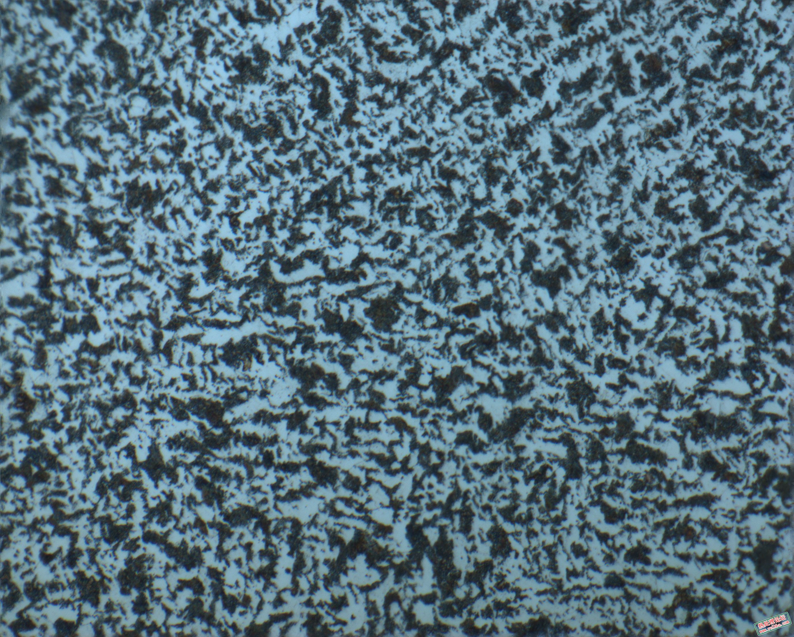

发表于 2024-4-27 14:02:25 | 显示全部楼层 |阅读模式
如果用10吨井式球化退火炉,需要什么工艺, 母材6.5,成品4.48,成品:表面,芯部HRB  90-100?
麻烦各位大佬解惑

发表于 2024-4-27 16:06:33 | 显示全部楼层
亚温退火组织,铁素体部部分溶解,然后有部分碳化物球化。炉冷下来,形成珠光体+铁素体和部分球化组织。
签到天数: 360 天
 楼主| 发表于 2024-4-27 17:03:52 | 显示全部楼层
您好。这用球化退火炉,什么样的温度时间工艺

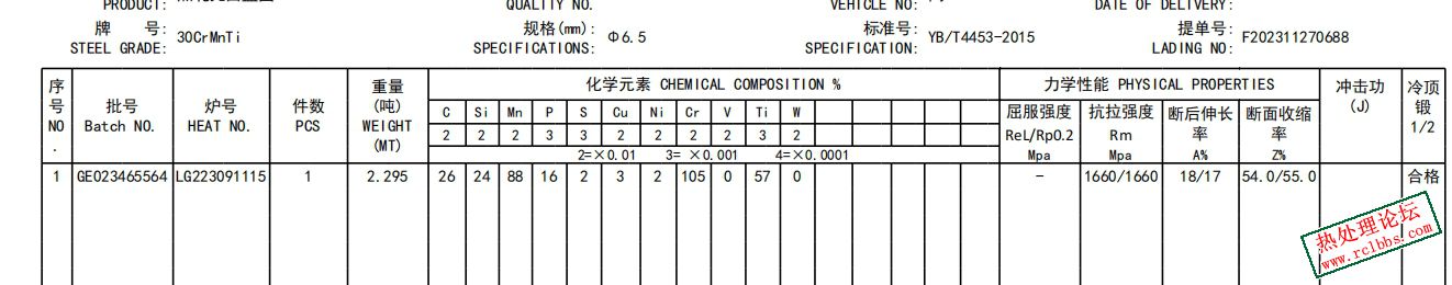

发表于 2024-4-28 11:14:37 | 显示全部楼层
是不是写错了,30CrMnSi较常用。

签到天数: 360 天
 楼主| 发表于 2024-4-29 11:22:44 | 显示全部楼层
感应热处理 发表于 2024-4-28 11:14
是不是写错了,30CrMnSi较常用。
质保书,是30CrMnTi   。。。。。

发表于 2024-4-29 11:45:07 | 显示全部楼层
我们也有做销轴的这款材料,是表面硬度90-100吧,随便退下火就好了,主要根据原料的硬度来,我们做最低的450℃就行了,回复里有专家已经把组织告诉你了,还有些朋友讲的对,客户就是拼命的压低价格和减少自身工艺成本。
签到天数: 912 天
发表于 2024-5-4 08:21:50 | 显示全部楼层
600-650度,保证热透状态能够保温2小时就行。
