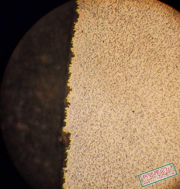

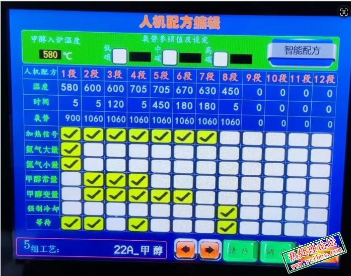

求SWRCH22A  线材,球化工艺
直径2-8,,20吨井式球化退火炉,要求成品硬度HRB 74-80

700°保温5个小时后随炉冷却 20°/h

这个工艺可以吗,,成品硬度81-82

22A这个球化可以吗 ?  螺丝夹尾,夹不断,软硬不均匀,不懂怎么回事

发的是原图吗?怎么放大后就失真了?上传原图。
您看看,是原图。。。

温度低了,温度放高一些,让碳化物颗粒长大,硬度就下来了。

这个工艺怎么调整呢,麻烦指导

根据你的组织,你第5段保温温度可以用到740℃,保温4-6小时,第6段等温温度680℃,保温6小时。别的你就随意了。
