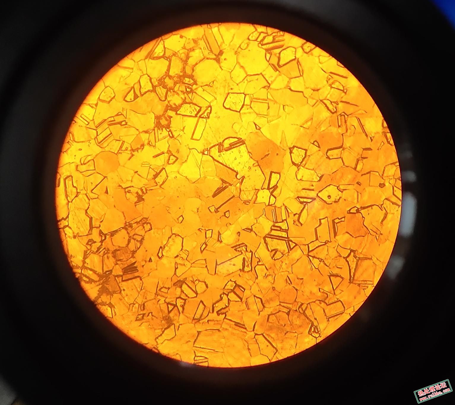

[讨论] 304锻件,200X,王水腐蚀,第一次做出这种效果。。。

跟平时不太一样。。。。。

这不很正常吗?只是稍微重了点吧

王水是新配的还是配完放很久了

貌似腐蚀液放久了,没有密封好。或者是用了被杂质污染的腐蚀液。
