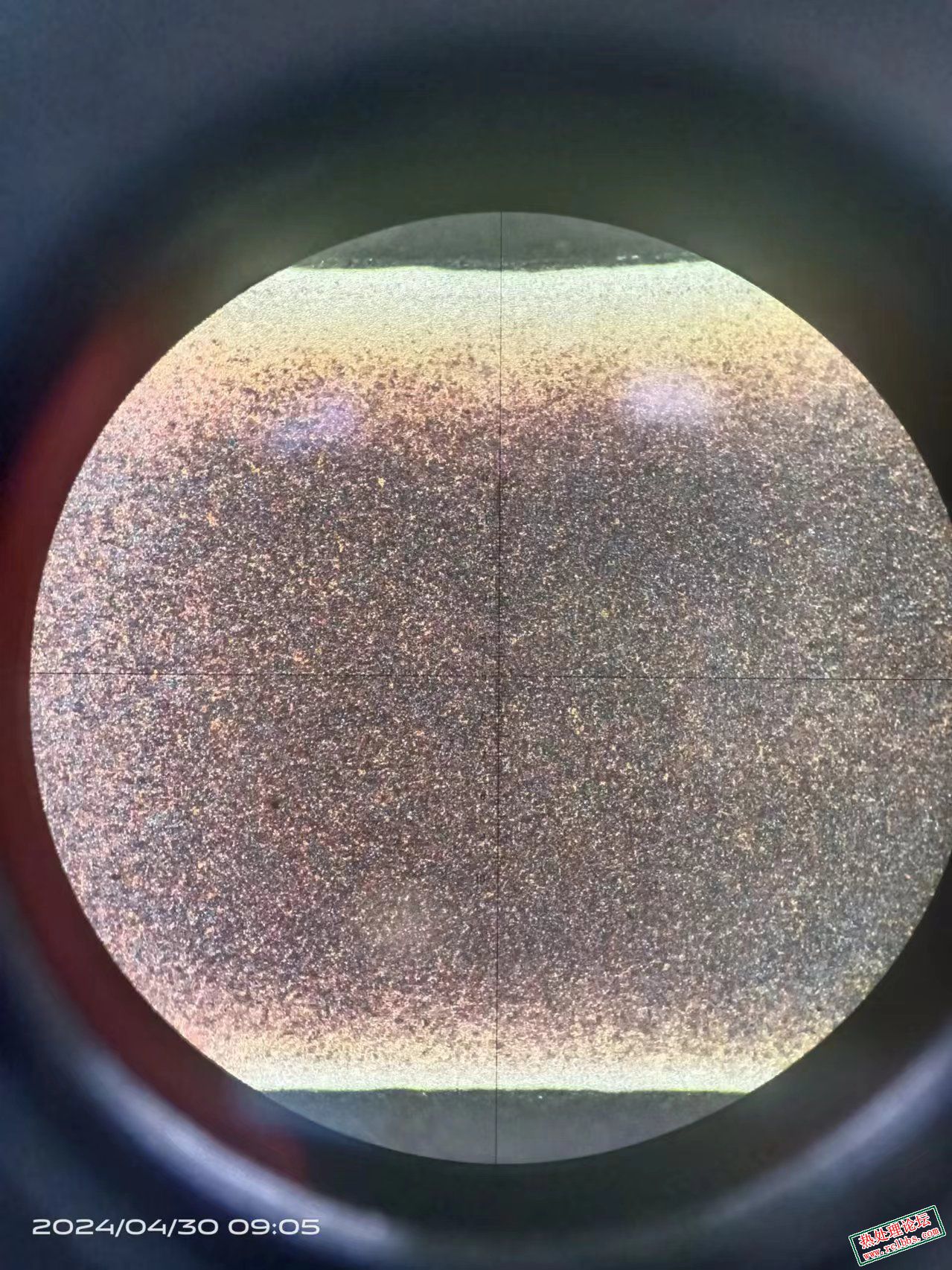

GCR15 100X照片 套圈两边腐蚀不一样,白色区域碳化物颗粒也不少,不像脱碳,请求大拿指教

碳化物里面的碳不太容易跑掉,但是基体的碳就跑的比较快了,脱没脱碳,碳含量检测为准。
你这个左边不也白了,说明你显微镜照明就太差,最好别用金相看,用硬度也行啊。

发表于 2024-4-30 11:05:05 | 显示全部楼层
表面脱碳了,或叫贫碳,马氏体形态不一样,侵蚀后颜色不一样

 楼主| 发表于 2024-4-30 11:10:42 | 显示全部楼层
那这样的就不是合格组织了是吗?

 楼主| 发表于 2024-4-30 11:12:33 | 显示全部楼层
已经是成品了,没有加工余量了。这样的也是马氏体组织吗?

 楼主| 发表于 2024-4-30 11:15:22 | 显示全部楼层
你这个左边不也白 ...
硬度也不能测边缘啊,这样的算合格组织吗?你们的套圈都是一个颜色吗?

发表于 2024-4-30 11:56:04 | 显示全部楼层
也是马氏体组织,只是含碳量不一样,隐针马氏体和板条状马氏体比例不一样;
金相照片不是很清晰,可以通过检测显微硬度梯度来确认,如果是贫碳,应该也有标准规定允许的脱碳层深度。

发表于 2024-4-30 14:13:35 | 显示全部楼层
边部组织放大倍数不足,看不清楚。碳化物最好用苦味酸来腐蚀。用400X或500X进行拍摄。
边部的白亮组织有可能是贫碳区域,也有可能是研磨腐蚀的问题,由于看不清楚不好判断。
边部位置0.1mm开始,间隔0.2mm用显微维氏硬度计测量一下硬度梯度。有利于产品最终判断。

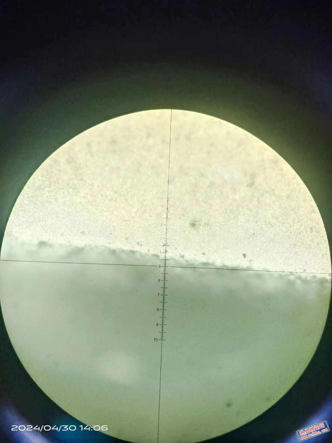

 楼主| 发表于 2024-4-30 14:53:48 | 显示全部楼层
边部的白亮组织有可 ...
此位置为倒角地方,应该为淬回火后脱碳

签到天数: 228 天
发表于 2024-4-30 15:20:32 | 显示全部楼层
看组织是贫碳,可以检验显微硬度予以复核。轴承钢表面不应出现脱贫碳

发表于 2024-4-30 15:34:27 | 显示全部楼层
284474121 发表于 2024-4-30 14:53
此位置为倒角地方,应该为淬回火后脱碳
这样程度的组织,脱炭是够不上的,如果说贫碳还有点牵强。如果硬度没有啥问题,就不要纠结。我觉得没有问题。GCr15的淬火组织就是这样的。

发表于 2024-5-6 09:10:36 | 显示全部楼层
重新抛光再腐蚀,感觉是制样问题

 楼主| 发表于 2024-5-6 09:14:48 | 显示全部楼层
shengxia 发表于 2024-5-6 09:10
重新抛光再腐蚀,感觉是制样问题
此处为倒角,淬回火后不加工,基本确定为脱贫碳,我取了一个截面,此位置也是如此,其余位置良好。你一般都腐蚀多长时间?可以说一下具体流程吗?

发表于 2024-5-6 09:45:07 | 显示全部楼层
284474121 发表于 2024-5-6 09:14
此处为倒角,淬回火后不加工,基本确定为脱贫碳,我取了一个截面,此位置也是如此,其余位置良好。你一般 ...
一般5-10秒,全凭感觉
