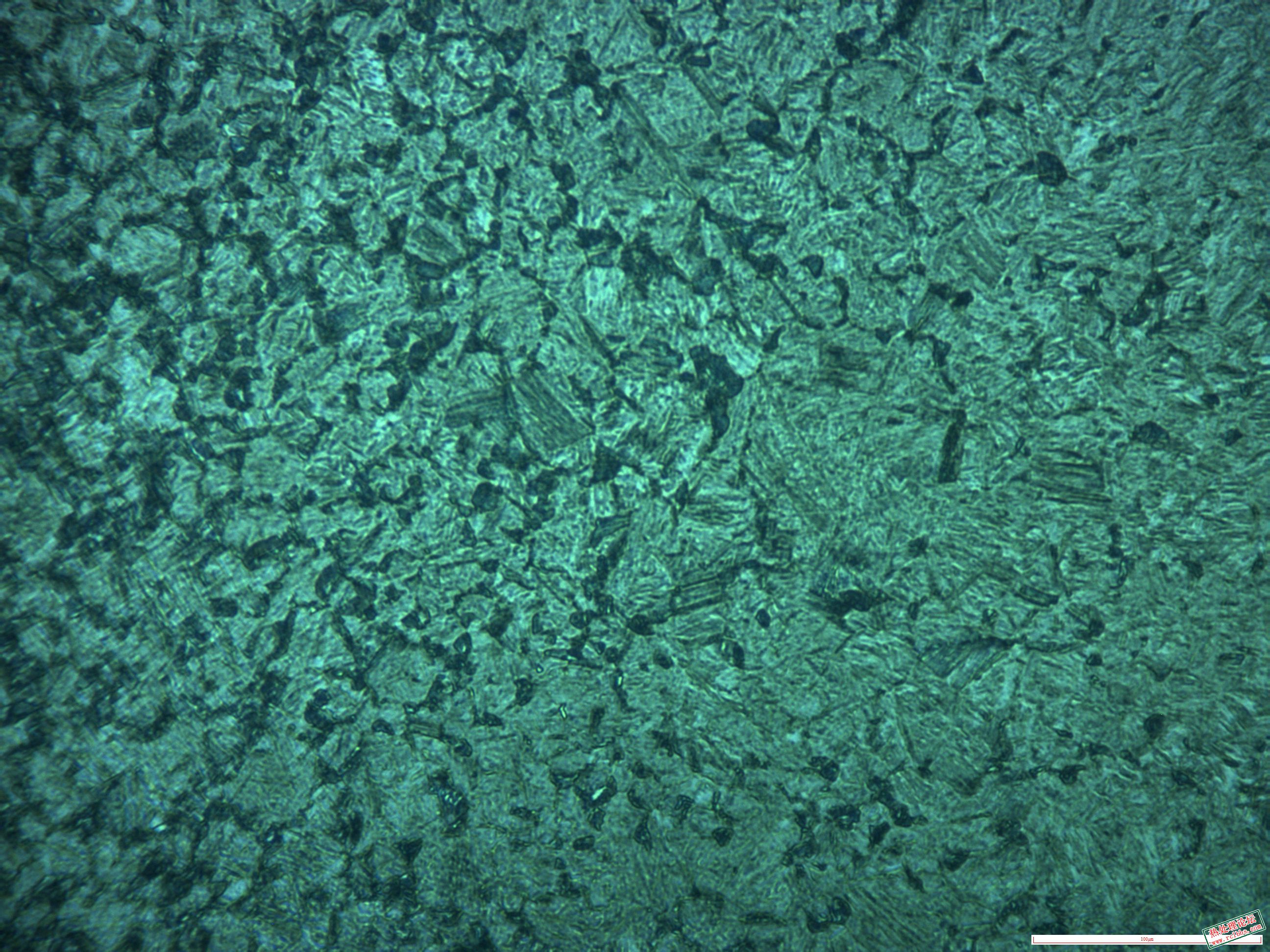

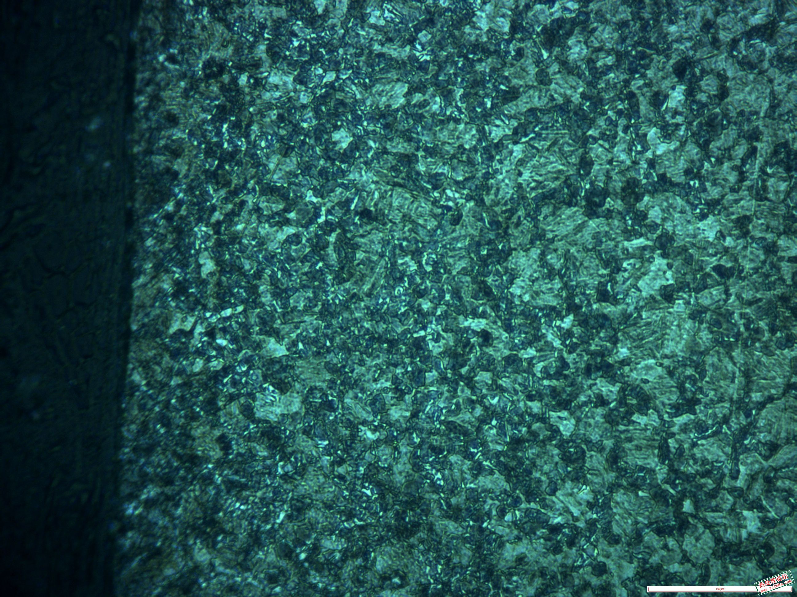

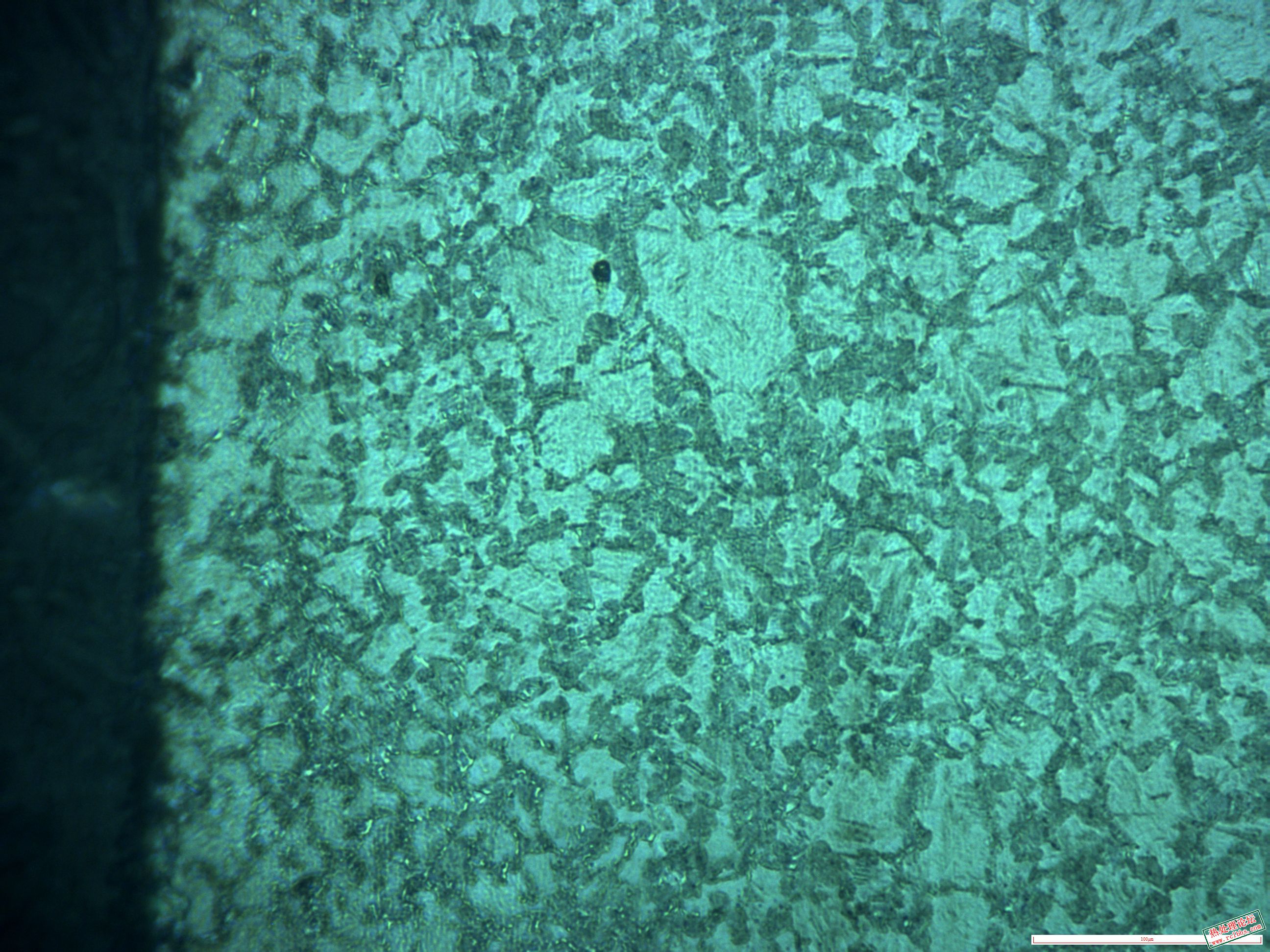

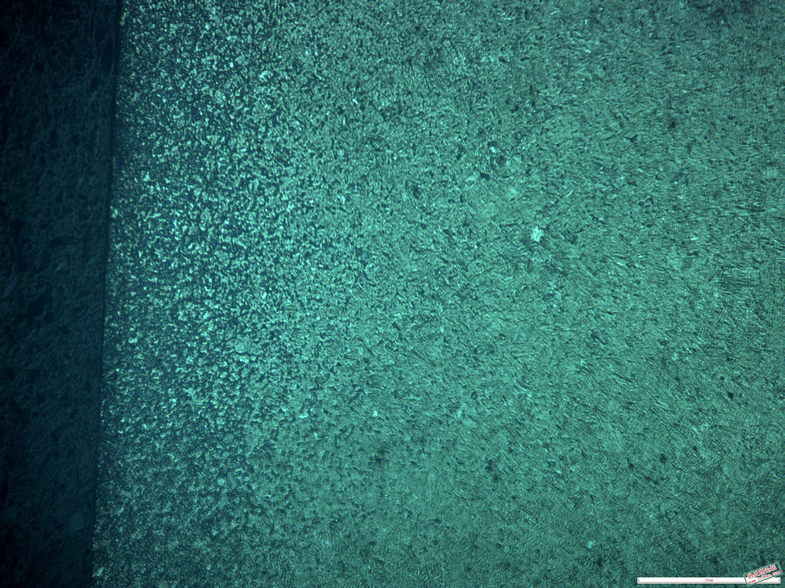

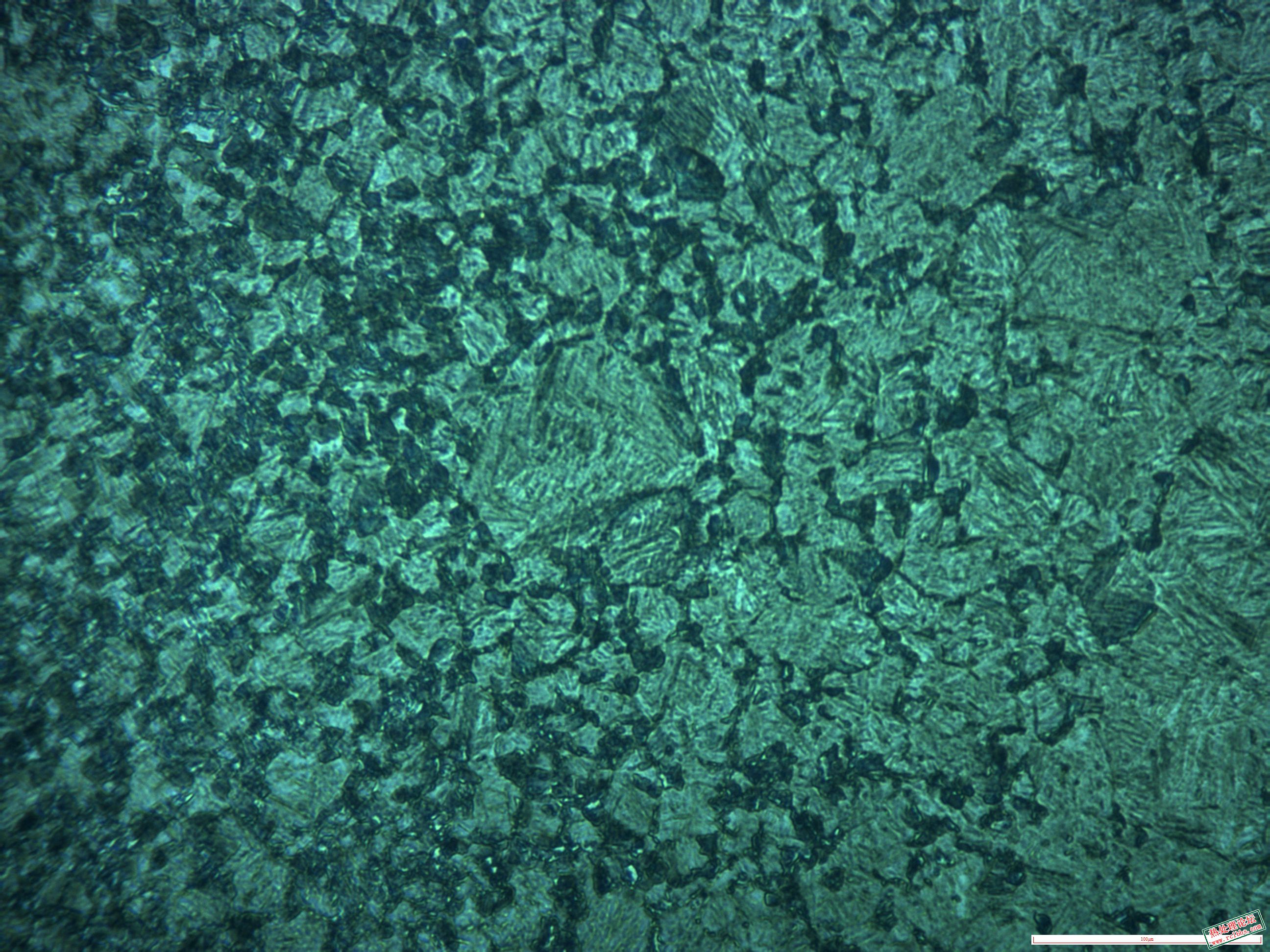

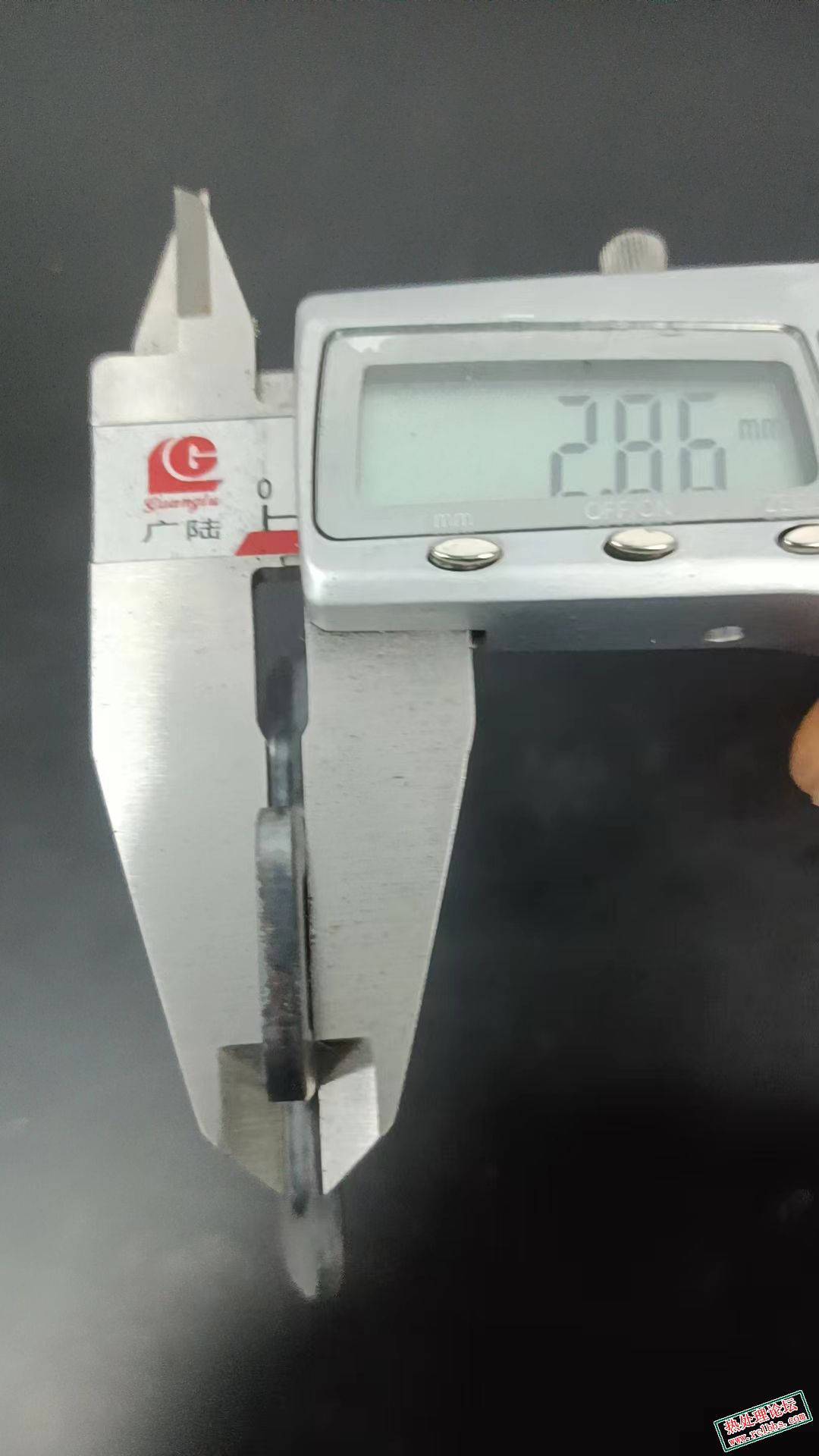

请教下大师 表面硬度比芯部硬度低十个HRC 如何才能彻底的改善这个问题   等温盐浴网带炉    工件为汽车安全带上的插口

托氏体, 延迟了。

表面黑色的是屈氏体,至于形成原因,可能跟淬火延迟有关,导致工件表面温度下降至AC1-AC3温度,,淬火形成了屈氏体。

比较赞成第二个观点,淬火延迟了 表面相当于亚共析钢双相区加热淬火组织:lol

淬火延迟,M+T+F.....
