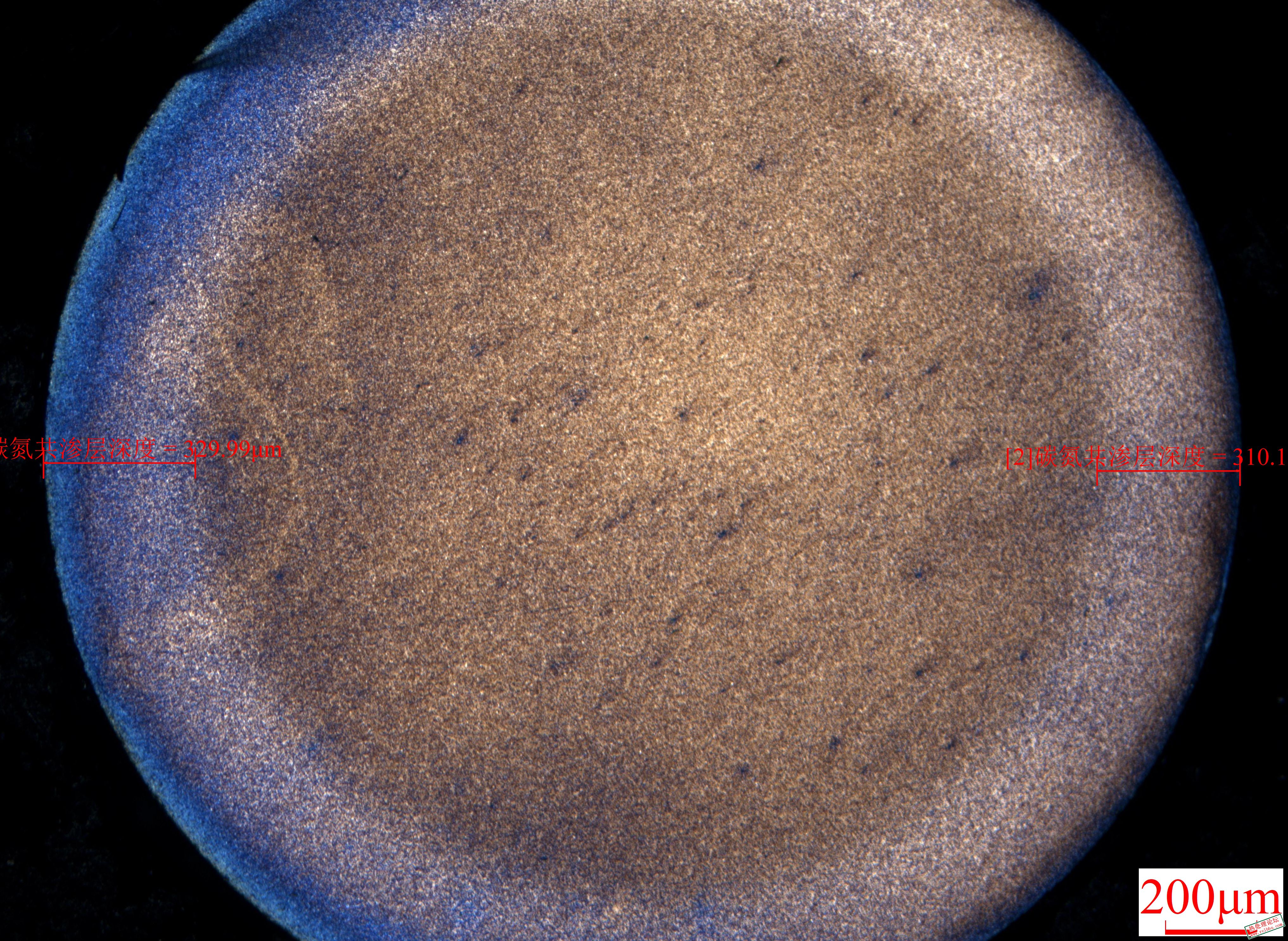

发表于 2024-5-19 11:21:22 | 显示全部楼层
JBT7363-2023标准上有轴承钢碳氮共渗检验方法,480°回火后检验维氏硬度,检验硬度至比基体硬度高2HRC处,金相法见图

不觉间已经有检验标准了;大体有两种方式:高回硬度法或者金相法;其中高回硬度法有按梯度拐点算的,有按固定值算的;我个人还是喜欢用金相法判定。
