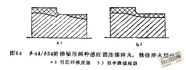

发表于 2010-6-21 22:19:11 | 显示全部楼层
是不是半圈感应器?半圈感应器可以解决阶梯轴连续淬火时,大直径尖角过热和小直径轴根处淬不上火的问题。
