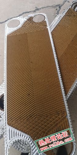

板式换热片大家都用什么清洗呢
淬火液这一面换热片太难清洗了
1.目前用草酸+除垢剂+高压水枪清洗
泡的时间短清洗不干净
泡的时间长 板片有腐蚀穿孔
2.板式换热片专用清洗剂 泡的时间短也是清洗不干净 泡的时间长另一面纯水水垢反而清洗不干净了 组装好长时间没使用也发现有腐蚀穿孔现象
大家有什么清洗效果好不腐蚀板片的清洗剂推荐吗

不知道是洗油还是洗水垢,洗的方法都不一样,还请补充工况条件,最好有图片

签到天数: 95 天
 楼主| 发表于 2024-5-11 08:31:53 来自手机 | 显示全部楼层
这种的水垢是特别难清洗干净
签到天数: 322 天
发表于 2024-5-11 08:35:09 | 显示全部楼层
主要是乙二醇析出了沾在上面,确实难洗
签到天数: 288 天
发表于 2024-5-11 17:09:10 | 显示全部楼层
yidong 发表于 2024-5-11 08:31
这种的水垢是特别难清洗干净
高压水枪有没有试过,可以用柠檬酸试试,加点六次甲基四胺。
